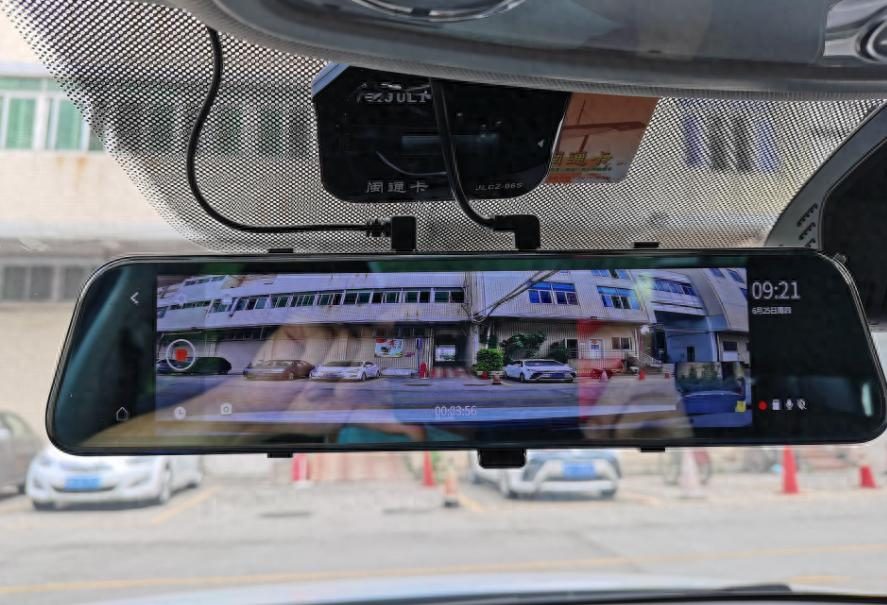

现在大家买了车之后,毫无疑问都会选择给车子安装一个行车记录仪,毕竟现在有一个行车记录仪,发生事故或者发生剐蹭之后,责任划分的问题可以避免纠纷,而且也不用担心被碰瓷的问题。但是兔兔想问大家的是,你认为行车记录仪买回来只是单单安装上就足够了吗?其实不然,有很多车主的行车记录仪没有设置好,或者说根本就没有去设置,这种情况下,如果说出现了一定的问题,有可能就因为行车记录仪没有设置好等于白安。
市面上的行车记录仪有很多品牌,各式各样的型号都有,具体该如何设置呢?又分别是设置什么东西呢?今天兔兔就给大家总结出几点基础的设置方法。

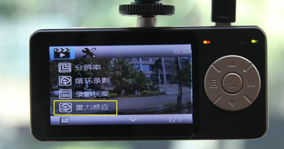

首先第一点,一般行车记录仪上都会有重力感应这么一项设置,这个设置默认都是关闭的状态,不过大家最好把这个设置打开,另外需要把重力感应的灵敏度尽量调高。可能大家不理解什么叫做重力感应,重力感应又叫做撞击存储,作用就是当车辆发生抖动或者撞击的时候,当前行车记录仪所记录的这一段视频,就会立马被锁定,然后也不会被其他的视频给覆盖,直接保存下来。也就是说,当车辆发生了一些交通事故之后,不会丢失录下来的这段视频,所以重力感应这一个功能最好是要打开的。

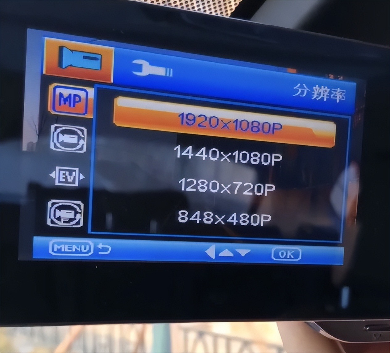

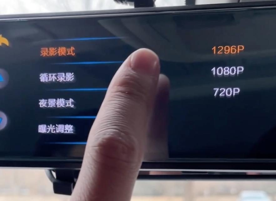

另外就是关于行车记录仪的画质的设定,现在的行车记录仪可以说是越来越高清了,但是兔兔建议大家一般设置成1080P,高清就可以了,如果说你的行车记录仪还能够支持更高画质的话,也不建议大家设置,因为画质越高清越占用内存,而且1080P已经足够清晰了。当然很多记录仪可能默认的还是720P甚至是480P,这样的话就需要大家手动调整一下了。
第三点就是一定要打开行车记录仪的夜视模式,这一点相信很多朋友甚至都还不知道,原因也很简单,就是为了确保在晚上开车的时候拍摄到的画面的清晰度。
另外还有一点就是循环录影设置,很多行车记录仪循环录影的时间默认都是一分钟,这就属于间隔相对来说比较短的了,不同的产品会提供不同的选项,一般都提供了“关、1分钟、2分钟、3分钟、5分钟”五个选项,选择“关”将关闭循环录影,在存储卡录满后不会进行覆盖,行车记录仪将自动停止录影。“1分钟、2分钟、3分钟、5分钟”是指将视频分割成不同时长的片段进行存储。
那我们要如何选择呢?如果选择较短的录影时间,视频被分割的段数就越多,会增加丢帧的几率,而过长的视频片段,在需要查询的时候,又会比较麻烦,因此建议选择“3分钟”比较实用。

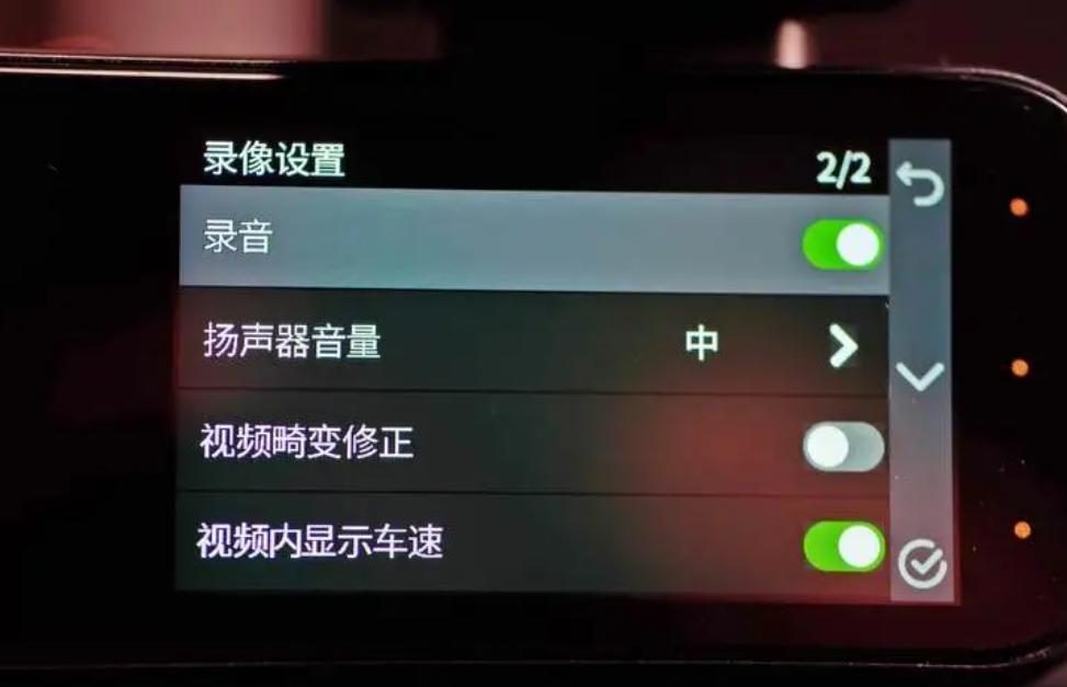

以上就是关于行车记录仪的一些基本的设置,当然不同品牌的不同行车记录仪功能也有所不同,大家也可以根据自己的型号对应设置。最后还有一点兔兔需要补充的是,这一点也是跟大家的个人隐私有关的,大家都知道行车记录仪上都有录音的功能,如果不设置的话,车内和车外的录音都是录取的,如果说想要保护车内乘员谈话隐私的话,也可以在设置中把车内录音的功能给关闭掉。
