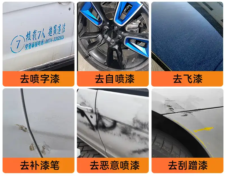

自喷漆如果喷到车上该怎样清理?
正确的方法是采用具备油漆稀释能力的溶液。
常用的溶液有:
柏油清洗剂酒精花露水清凉油肥皂水等。
第一种溶剂很容易买得到,一般汽配城里都有;酒精则可以到药房购买;剩下的三种都是日常生活的必需品,随处都能买得到。当然也有老司机一定会提到汽油,用汽油确实可以稀释并清洁掉自喷漆;但是散装汽油是买不到的,汽车油箱也是抽不出来燃油的;只有摩托车的油箱可以抽出来汽油,因其没有过滤和防盗装置,不过即便有可以抽油的摩托车也不建议用汽油,毕竟汽油挥发性强且容易起火。

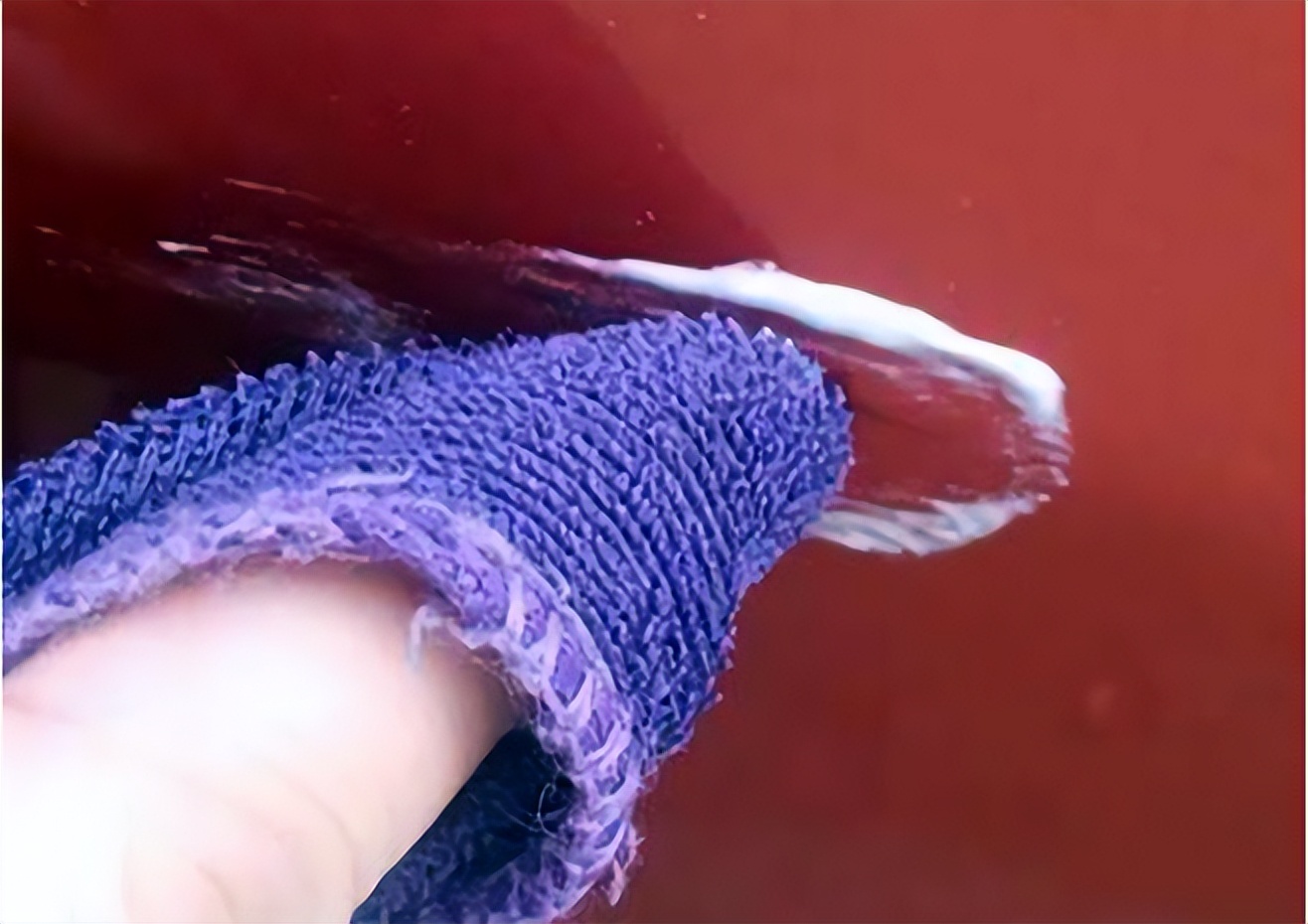

用上述溶解剂清理自喷漆的效果如果不够好的话,下一步则可以用【牙膏】配合毛巾进行进一步的清洁。
牙膏里含有一定量的研磨材料,这是能够清洁牙齿的基础。
而研磨材料对于附着在车身的自喷漆也能起到打磨抛光的作用,且抛光程度不会很大;所以在污损位置涂抹一些牙膏,之后再用毛巾相对用力的反复擦拭即可。不过毛巾建议有旧的,因为要避免毛巾掉色二次污损车身。

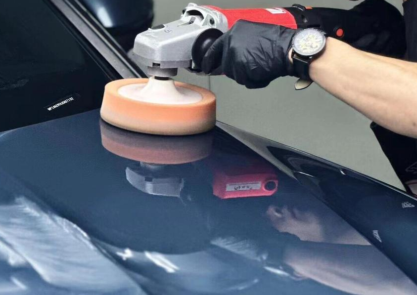

但如果污损的面积比较大的话,上述方法均不建议采用;正确的选项是到洗车店,让专业人员用抛光蜡配合抛光机进行局部或整车漆面抛光。

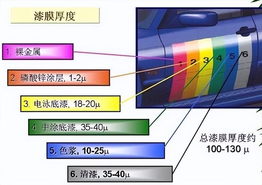

汽车的油漆系统比较复杂,从里到外依次有底材、底漆、色漆和清漆;最外层的透明漆层是清漆,其厚度虽然只有40μm(微米)左右,仅相当于一张打印纸的厚度,但是清漆的硬度是相当高的。
即便是用抛光蜡和抛光机进行打磨,正常的一次抛光也只会打磨掉10μm以内的清漆。
而附着在清漆层之外的自喷漆又不会渗透到清漆里面,所以正常抛光是不会损坏原车漆的。只是整车抛光的次数也不难计算,抛光三次之后就不再建议再抛光了。
