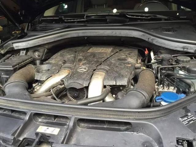

发动机舱清洗是很有必要的。由于发动机舱在行车历程中会出现污渍,若较长时间不清除,则会干扰安全驾驶及车辆发动机的使用寿命。
有统计分析数据显示,汽车着火安全事故有90%全是由发动机造成的。发动机线路短路故障、渗油引起安全事故。发动机长期性处在高溫运作情况,油污、尘土依附在线路、油道路上非常容易造成脆化、损坏,进而导致安全事故。

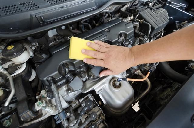

发动机舱表面的尘土,可以用刷子进行清除。刷子清不掉,就用湿抹布进行清洗。
发动机舱有油污污垢,这个情况清除起来相对困难一些,这就需要用发动机清洗剂来清洗,先喷清洗剂,再用抹布来擦拭。但是喷清洗剂的时候要注意,不要将清洗剂喷洒到线路相接之处,这一点尤其要注意。

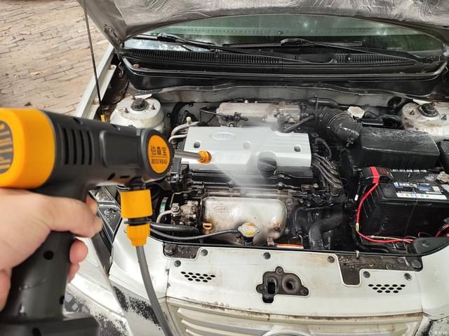

清洗发动机舱不需要用高压水泵的,这个会对线路造成一定影响,从而导致线路短路故障等意外出现。
