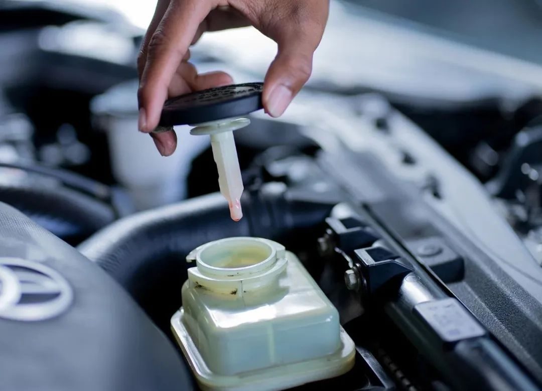

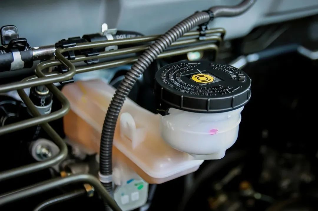

什么是刹车油?
汽车制动液,也叫刹车油,是用于汽车液压制动系统中传递压力的液体。由于其优劣直接关系刹车的可靠程度,而刹车是关系到人身安全的大事,在选择刹车油时一定要仔细,挑出优质的刹车油产品。因此为了您的行车安全,刹车油必须定期更换。
刹车油的保养周期?
一般来说,刹车油的更换周期要看用户手册所规定的周期,毕竟不是所有车型的要求都是一样的。当然,更换周期只是给我们一个参考而已,想要知道刹车油是否需要更换,就得检查一下刹车油的含水率了,含水量过多的话会直接影响干湿沸点的,不仅会影响刹车油的稳定性能,在连续刹车的时候可能会出现刹不住的情况。而且很可能出现气阻的现象,导致制动效果明显降低不少。

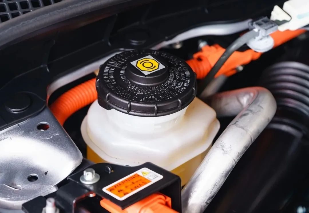

判断刹车油是否要更换?
1、是我们踩刹车的时候,感觉到刹车力不均匀。一会轻一会重,这可能就是因为刹车油中的水分含量比较多了,刹车的时候产生的高温会使刹车油中水变成水蒸气,导致刹车油中会出现大量气泡,刹车力就会变得忽高忽低。
2、刹车距离变长,我们行驶的时速超过50km/h的时候,可以尝试猛踩刹车,你如果感觉到刹车距离明显变长,如果不是刹车片的问题,那基本就是刹车油出现了问题。
3、可以感受一下刹车力是否变得软绵绵的,尤其是连续频发的踩几脚刹车之后,软绵绵的感觉更明显,也说明刹车油该换了。
