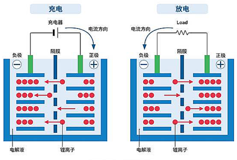

充电的时候可以正常使用车辆。有些电动汽车用户担心“电池边充边放”会影响充电效率或充电安全,这是不存在的——电池不能一边充电一边放电!锂离子电池的充电或放电都是化学反应,是锂离子从正极到负极或从负极到正极的脱嵌和嵌入,怎么能同步进行呢?真实情况是只要车辆接上充电桩,此时就是充电桩一边给动力电池组充电、一边在变压后给车辆电子设备供电!充电时用的电不来自电池组而来自充电桩。
