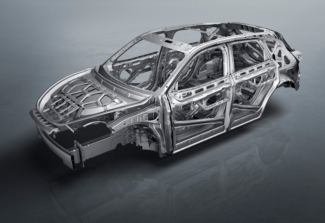

上述所有“方盒子SUV”都采用承载式车身架构,包括看起来挺硬朗的、曾经也真硬派的路虎卫士都不例外。
“皮硬”指的正是这种车身结构。
此类SUV有五大总成:
车身悬架发动机变速器转向机后四大总成全部固定在车身上。

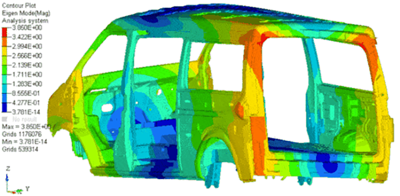

而车身只是由不同强度和层数的钢板焊接而成,车身主体部分为钢板强度往往只有500Mpa左右;核心的A/B柱才能超过1000Mpa。不过结构强度往往很高,抗扭刚度往往能超过20000Mpa/°。客观上的这些车还是可以用“够硬”来评价的,但是依然不适合用于越野,参考下图。

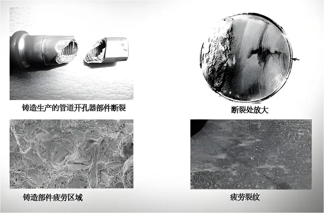

金属材料有“金属疲劳”的概念,车身在不平整的路面上行驶时是允许有一定变形量的;但如果在过于崎岖的路上行驶则有可能超出其极限,即便在设定范围内也会造成金属材料的疲劳。
久而久之会造成变形量的加大,甚至会造成无法复原的变形(塑性变形)。
到了这个程度就只有去校正车身了,也就强行把变形的车身“掰”过来;可是这种变形即便强行修复也修复不了强度,金属材料内部的损伤和开裂依然存在。也就是说车辆如果还拿去越野的话,后果可能是出现更严重的变形或者车身开裂甚至断裂!这就是承载式车身架构打造的车辆基本都是城市车型的原因,比如轿车、SUV和MPV;SUV是sport utility vehicle的缩写,是“运动型多用途车,”和越野车不是一种车型。

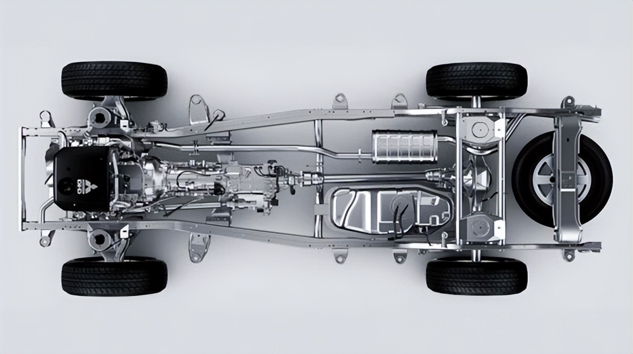

诸如哈弗H5/9,坦克300/500/700,方程豹豹5/8,BJ40/60/80,二一二212 T01,Jeep牧马人,江铃福特烈马和丰田普拉多等车,这些车才是真越野车;是骨子足够硬的车型,是off-road vehicle,ORV(越野车)。

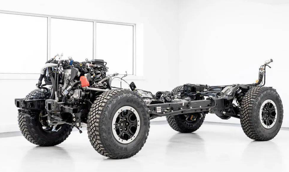

因其使用的是非承载式车身,其有六大总成。
基础的五大总成和承载式车身打造的车型一样,但是五大总成全部都固定在第六大总成——底盘之上!其拥有一套由高强度和超高强度钢打造的、粗壮的底盘,承载力和抗扭强度都很高。虽然主体部分的材料强度也不夸张,可是看看用料的多少也就了然了。
越野车的车身是很容易拆卸的。
其车身就是一个独立的总成,是通过带有一定减震功能的连接件固定在底盘上的;拆掉车身之后还剩下五大总成,其发动机、变速器、转向机和悬架都固定在底盘上——没有了车壳照样能开!车壳对于越野车而言不需要有很高的强度。因其在越野过程中并不直接承受或过大程度承受冲击,于是车身也就不容易变形了。
底盘不容易变形,车身也不容易变形,这样的越野车才是一般汽车爱好者和用户用得起的越野车。
不能否认一些专业赛车不是非承载式结构,但是这些赛车是不考虑长期耐用性的;赛事方能接受车辆经过一场赛事之后就变形或报废——一般车主能接受吗?显而易见。所以“方盒子SUV”就是“视觉系”产品,不论怎么装饰都不过是绣花枕头;其适用场景是自驾游沿途中的非铺装道路,绝对不适合那些完全未开发的山林和高难度的专业越野场地,否则修车的时候就知道代价了。
