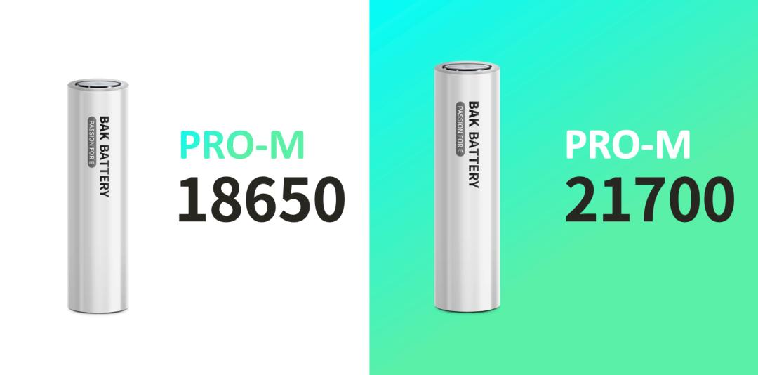

此次比克发布的PRO-M 18650高安全电池,容量达到2.0Ah,能量密度170Wh/Kg,支持5C持续放电。同系列21700电池,容量达到3.0Ah,能量密度180Wh/Kg,支持4C持续放电。此外,两款电池都具备宽温域、长循环的优异性能,可在-30℃~70℃范围内稳定放电,循环寿命达1000次以上。

如今发布的比克PRO-M高安全电池,能够通过行业中最为严苛的针刺测试,满足GB43854-2024和GB40559-2024安全性能要求。宋华杰进一步介绍道,比克电池针对高安全,从正极、隔膜、电解液三个方面进行了创新。
正极材料采用复合正极材料以及单晶材料,使得材料稳定性更好,提高了材料的阈值温度,在60℃高温的情况下,也可以保持很高的稳定性。
第二步是隔膜,隔膜是电池里面正负极的一个截燃坝,有效地隔开了正负极。传统的隔膜耐温大概在130度左右,比克PRO-M高安全电池隔膜的耐高温度从130度提高到150度,减少了高温下隔膜的热收缩,保持良好的形态,从材料的设计上改善了电池容易产生内短路的问题。同时,比克使用高稳定性电解液,有效抑制界面副反应,增强电池的安全性和耐用性。
为了实现性能均衡,比克PRO-M高安全电池采用复合型导电剂、高导电性新型箔材、温度适应性电解液、高电压复合正极材料等,配合特殊极片设计,将阻抗降低33%,放电能力提升至5C。使电池能够达到2C循环还有1000周寿命。优化匀浆、涂布等工艺,制作出高质量的极片,提高了电池一致性,最终实现了电池大倍率充放电、长循环及高安全的性能。
