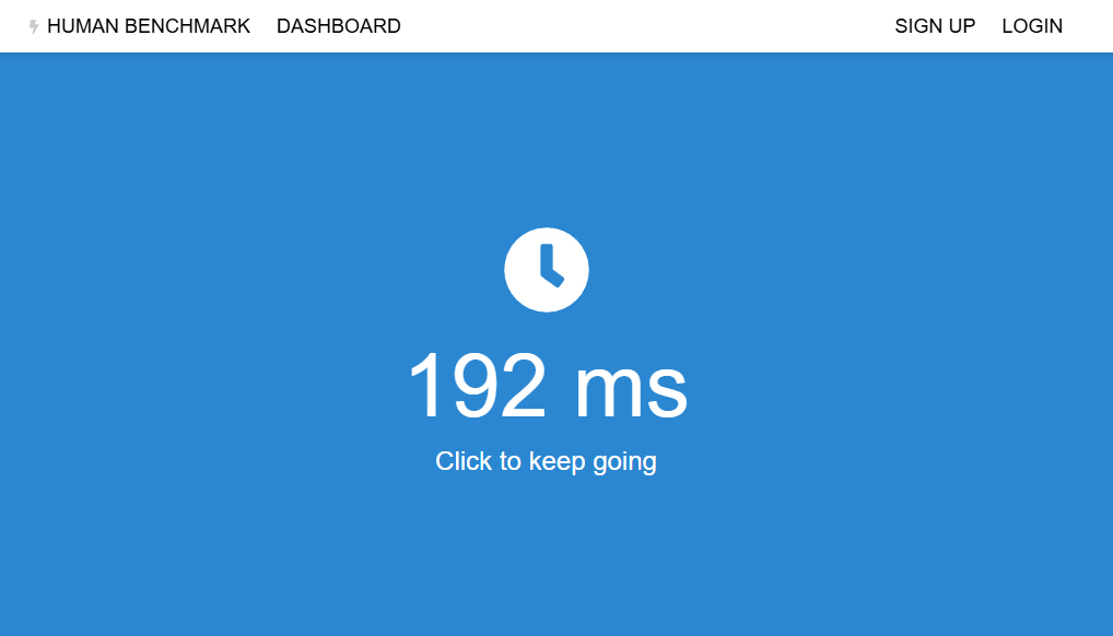

下图是我在某个网站上测到的反应时间,盯着电脑屏幕,等页面变成绿色就立马点鼠标。结果我测了好几次,最佳成绩是192毫秒。
如果车速是80公里/小时,那就意味着你发现情况作出反应时汽车就已经往前跑了4.27米。有时候可能半米就决定刹不刹得住了。

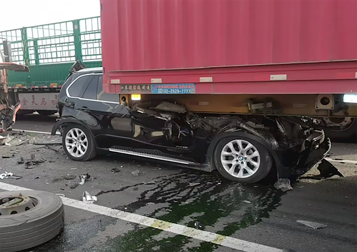

但这个成绩是我知道屏幕即将变绿,全神贯注等着的结果。实际开车遇到突发状况时反应只会比这更慢,这时候如果还想着先踩离合再踩刹车,那估计等踩完离合就别踩刹车了,因为已经撞停了。

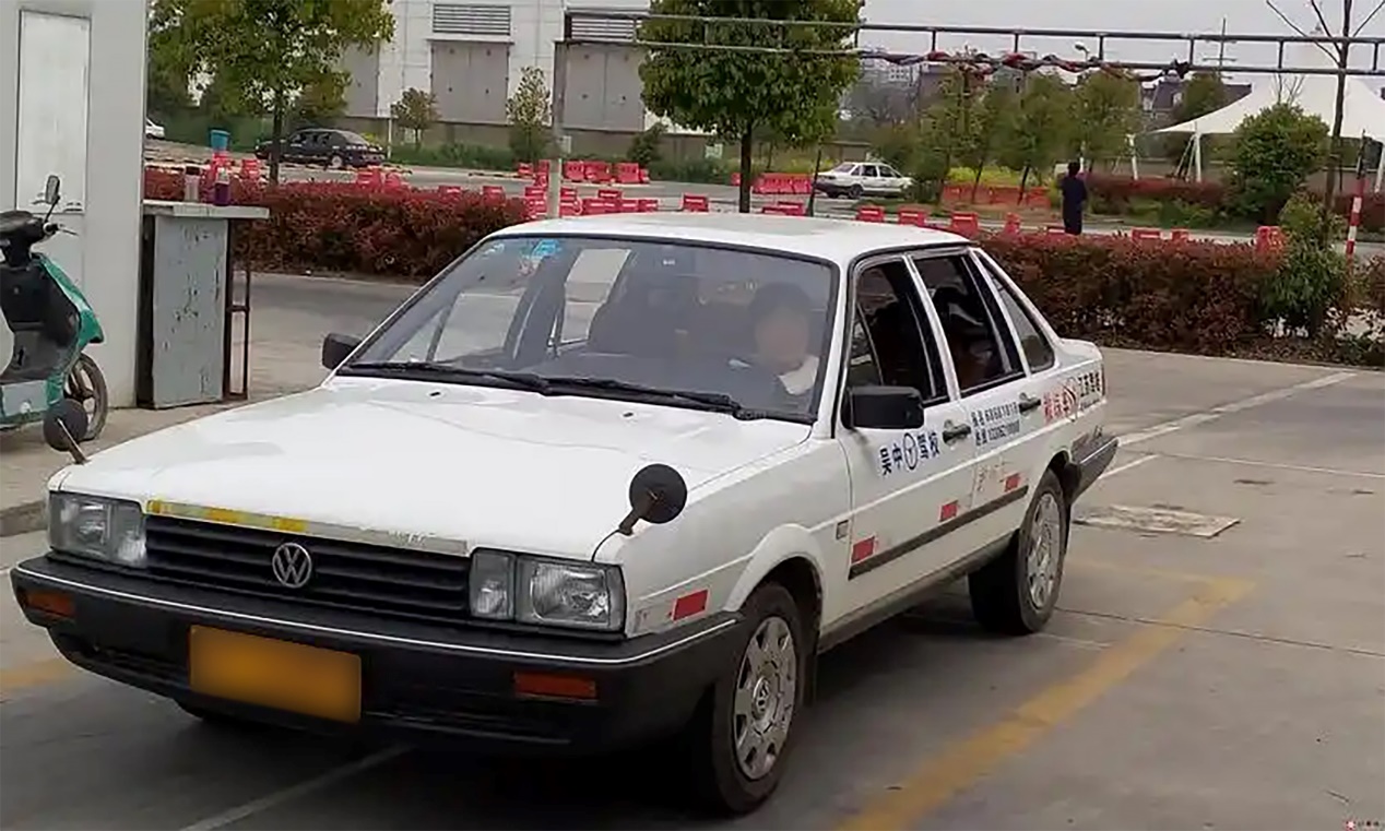

因为这点冲击甚至还没有你大脚油门起步的冲击力大。之所以感觉伤车主要是发动机憋熄火了,从心理上感觉发动机受到了很大损伤,实际上啥都没有。你看驾校的车每天不知道被学员憋熄火多少回,要真伤车的话那发动机早废了。

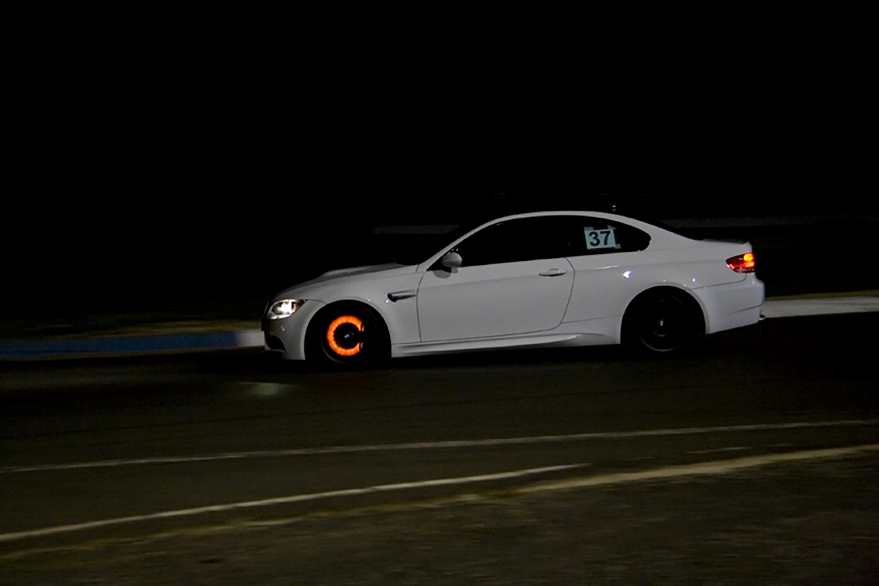

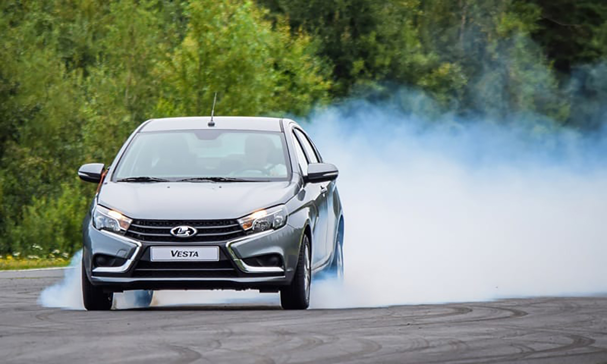

几乎没有影响,因为刹车的功率很大,你把刹车踩到底后刹车有充足的制动力让车轮瞬间抱死停转。就算你没踩离合,那一点动力依然不影响刹车瞬间让轮子抱死。
