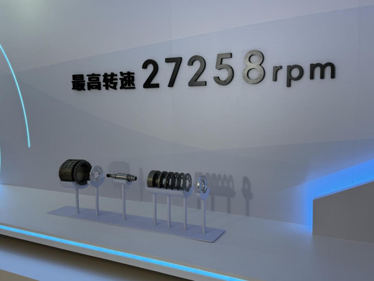

就在昨天,五菱发布了灵悉动力3.0电机,把最高机械转速做到了27258转,超越了V8S,极限转速更是可以达到30000转,让人不禁想问:五菱这是真的想造超跑了吗?

而对于五菱来说,这件事情就大不一样了,毕竟至少在现阶段,人民更需要的是一个更好的代步车而不是超跑,说起来你可能不信,五菱做这款超高转电机的初衷,竟然是“降本增效”。
不同于前面提到的用一堆烧钱技术同时堆转速和扭矩去提升功率,五菱的逻辑是:同功率下,如果我转速做得足够高,那么我的扭矩要求就可以不用那么高,这意味着前面提到的一系列增大扭矩的烧钱技术我都可以不用,400V的平台、6层扁线绕组就足够,先把供电一路的成本打下来;接着,由于我的扭矩需求不高,那么电机的体积就可以缩小,从现场展具来看,五菱这款电机无论在哪一个维度的尺寸都是出人意料的小,这样一来更省材料,二来体积更小了还更方便布置,把更多空间留给用户;最后,由于体积有效地缩小了,离心力也跟着相应减弱了,这意味着不需要再通过炼钢或者碳纤维的方式解决高转速转子的强度问题,普通0.28mm的硅钢片就足够。
这样一套组合拳下来,五菱实际上造出来一台转速问顶,成本下降10%,高速性能提升的“人民好电机”,顺便还解决了通用五菱车主对车辆极速不够的抱怨,现在搭载这台电机的五菱,得益于更高的转速域,极速突破200km/h不是问题,同时在高速巡航工况中,高转速电机也能在更接近其高效区间运行,起到提高系统效率,降低电耗的作用,这其实是一项一举多得的创举。
