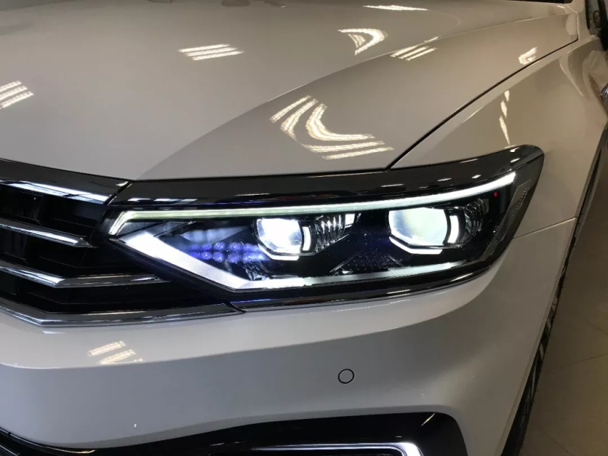

IQlight嘛,很好理解。就是他们在照明系统里面用了很多led,实现了“该照哪里就照哪里,”and “影响他人的地方不照”。

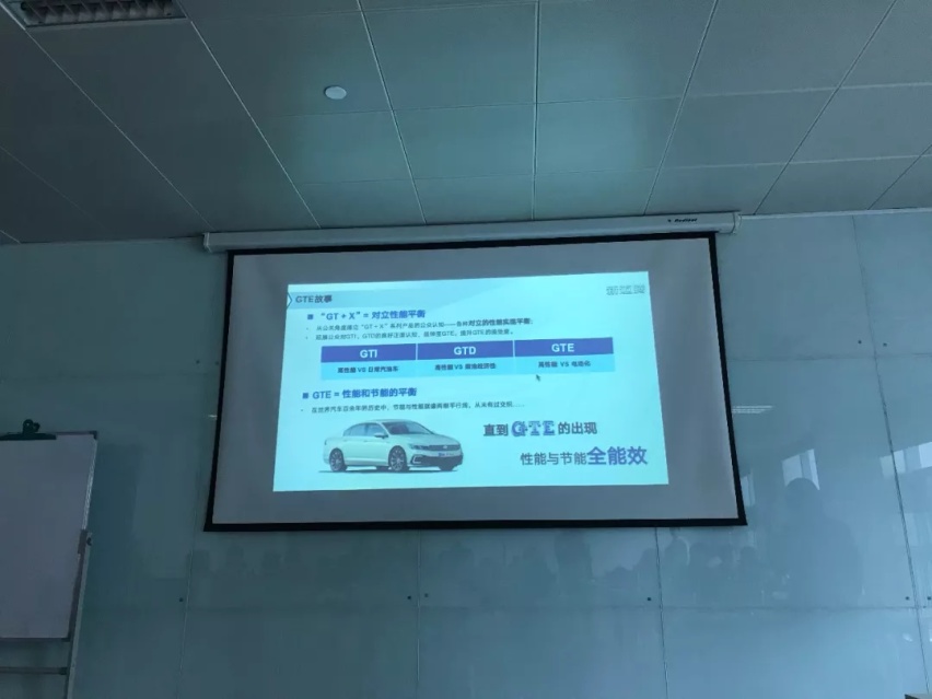

这里的GTI,GTE,GTE呢,是说一汽-大众几个性能车型的取向。其中老师强调GTE是向性能平衡的方法发展。

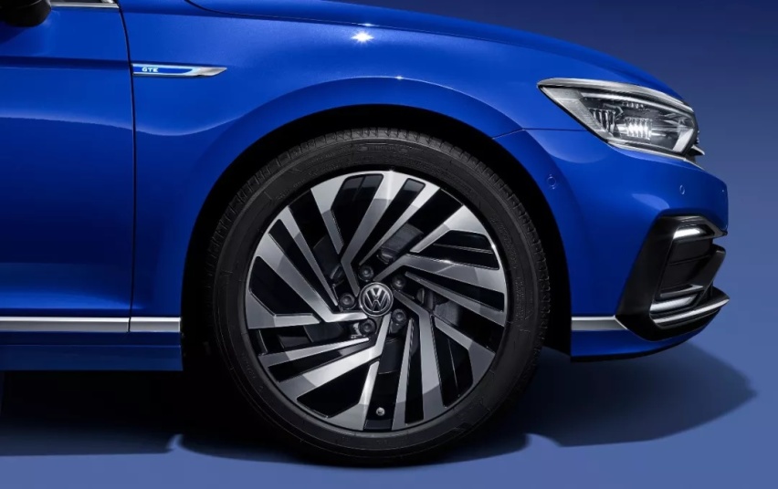

这里主要是讲为什么新的GTE长这样?内外到底有什么不同,大家看手抄笔记和图就能懂的。

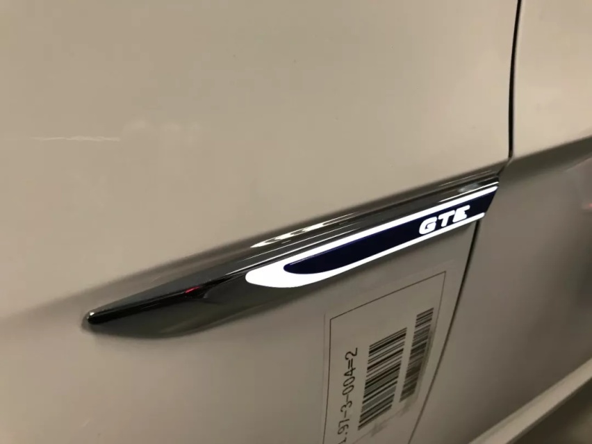

个人最喜欢侧面带蓝底可以发光的侧标!夜晚的时候好亮骚哟!

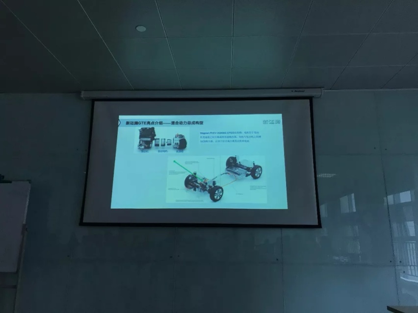

动力系统技术笔记
从笔记可以看出,新的GTE是用的D2构架的插电式混合动力系统。发动机和电动机匹配的是DQ400E的变速传动系统。从这个名字就可以看出,最大的扭矩容量好像是400Nm。动力系统是EA211 1.4T+电机,让破百加速时间只有7.7秒。
老师还告诉我们整个电动机的重量是34kg,以凹凸之道的常识来看真的不重。当然,如果是纯烧油的话,它的90km/h等速巡航的油耗是4.9升。还是相当地了,你想,这么大一个车,基本上和雷克萨斯CT200H的油耗差不多。
老师甚至给出了DQ400E变速箱的重量,也只有93km,里面还包含了8升的变速箱油。看来轻量化的确是现在各个造车企业在比拼的。我们说的是保持更强度前提下的轻量化。不要乱意会哟,同学!

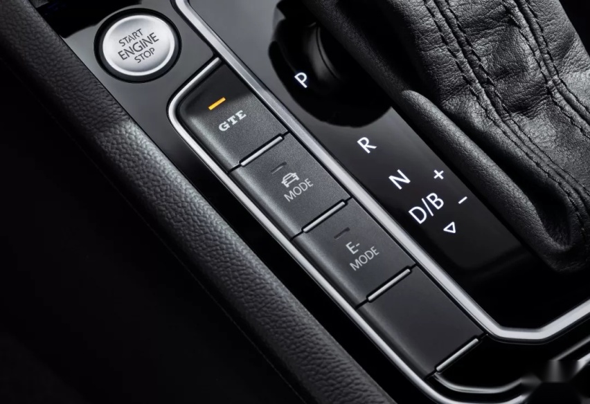

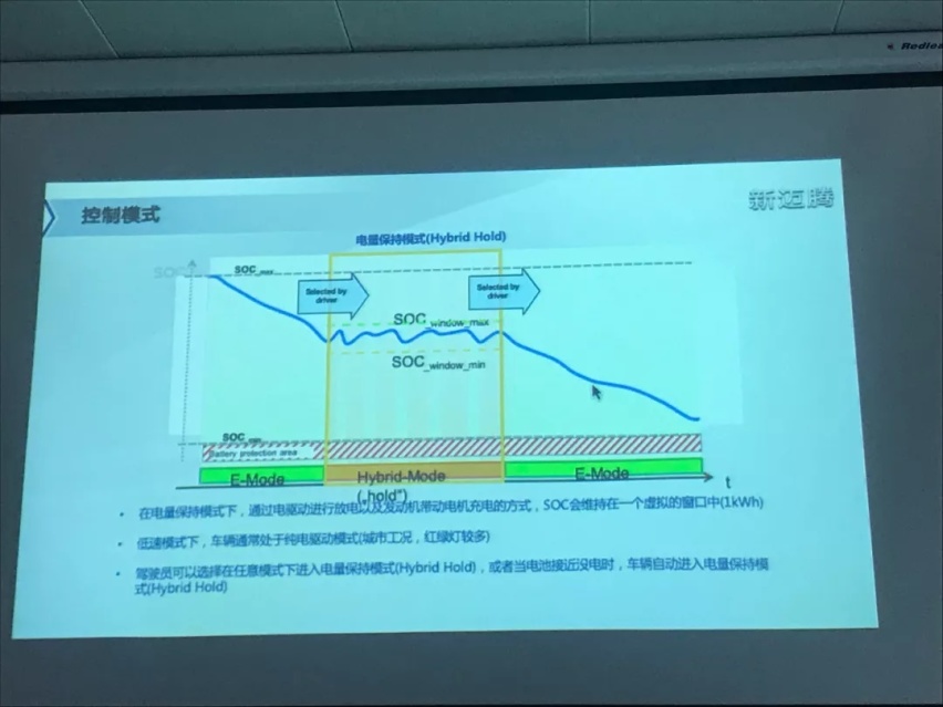

还说到“三电控制系统”,GTE有了7种混动模式。而且都是在悄然间转换。我们驾驶中,基本不能感知。这里还多了一个行业标准C6标准,我们就不去深究了。

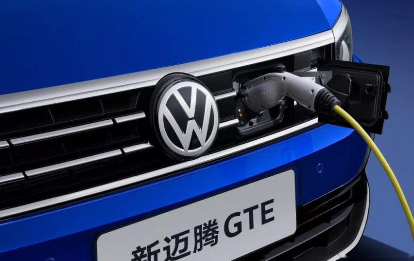

重头戏来了,这套电池系统,如果用家用的2.3KW充电器,这相当于一个2.5匹的空调哈。能在7小时内全部充满。感觉如果是在家里有这个条件,停一晚上的确可以满足需求。
但是遗憾的地方来了。不支持直流大功率充电桩,例如那种120KW的。看来开GTE,想天天都只用纯电模式。还不能着急。
