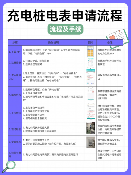

第二步:电表申请
1. APP操作指南: 网上国网/南网在线→充电桩报装→容量填"11kW"(为后续升级留空间)???? 上传材料后秒过初审
2.现场勘查重点• 要求装在离车位最近的配电间(省30%线材费!)• 必须强调要"380V电表"(师傅常默认220V)

 第三步:
1. 物业可能收"施工管理费"(大胆砍价!)2. 电缆走天花板比地面省30%费用3. 充电桩别装柱子背面(信号差)4. 保留所有施工照片(后期维权用)5. 开通峰谷电价(22:00-8:00只要0.28元/度)
