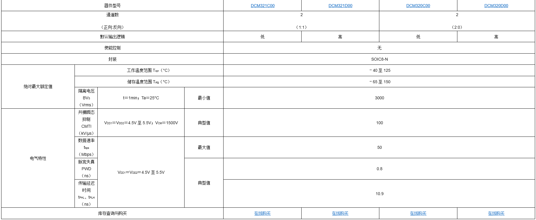

电池管理系统(BMS)车载充电器(OBC)逆变器控制特性:高共模瞬态抑制:CMTI=100kV/μs(典型值)[1]高速数据速率:tbps=50Mbps(最大值)[2]低脉宽失真:PWD=0.8ns(典型值)[2]支持双通道(请参见主要规格,了解各器件的详细信息):一个正向通道和一个反向通道;两个正向通道,无反向通道
主要规格:(除非另有说明,否则Topr=–40°C至125°C)
相关信息
应用说明
Basics of the standard digital isolatorsDigital Isolator EMC Application NotesGlossary of Standard Digital Isolator terms注:
[1] 测试条件:VDD1=VDD2=4.5V至5.5V;VCM=1500V;Topr=–40°C至125°C
[2] 测试条件:VDD1=VDD2=4.5V至5.5V;Topr=–40°C至125°C
