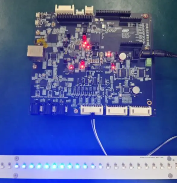

图示1-大联大世平基于NXP和隆达电子产品的汽车氛围灯方案的展示板图

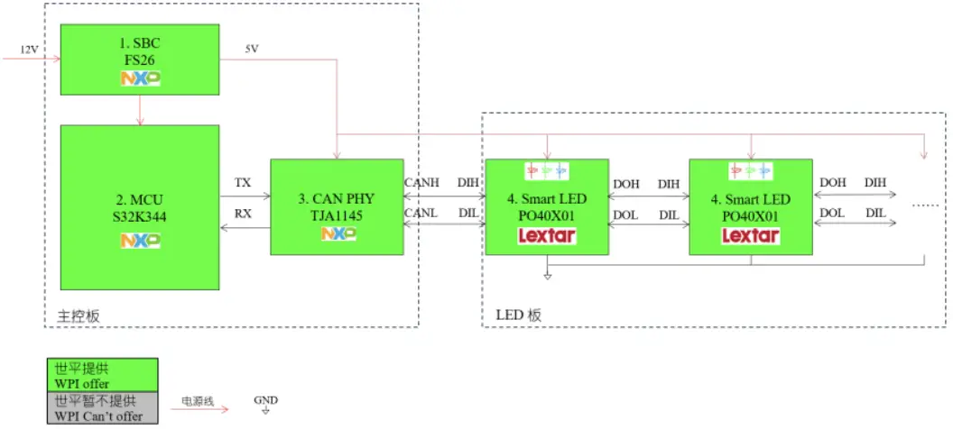

S32K344是NXP基于ARM® Cortex®-M7架构的汽车工业级MCU,符合ISO 26262 ASIL-D功能安全等级。该MCU的主频高达160MHz,并配备4MB Flash(带ECC)和512KB RAM(带ECC),支持低功耗运行和快速唤醒模式,适用于严酷环境下的电力电子和成本敏感型应用。此外,S32K344还集成HSE安全引擎,支持AES-128/192/256、RSA、ECC等加密算法,具备安全启动、密钥存储和侧通道保护功能,具有极高的安全性能。
FS26 SBC芯片具有多个开关式稳压器以及LDO稳压器,可为微控制器、传感器、外设IC和通信接口供电。此外,该芯片可提供用于系统控制和诊断的各种功能,如模拟多路复用器、GPIO和可选择的I/O唤醒事件、长时间定时器或SPI通信。
TJA1145 CAN收发器是一款高速通信芯片,支持高达5Mbit/s的CAN FD数据传输速率。它在待机和睡眠模式下功耗极低,同时具备选择性唤醒功能,可忽略CAN FD帧以避免误唤醒,从而确保在复杂汽车环境中实现高效、稳定且节能的通信。
隆达电子PO40X01 Smart LED采用RGB LED与LED控制IC集成式封装,尺寸为4.08mm×3.10mm×0.65mm,支持CAN通信,并且具备单独LED硬件温度监控与补偿功能,适用于汽车氛围灯设计。
图示3-大联大世平基于NXP和隆达电子产品的汽车氛围灯方案的方块图

NXP S32K344 BCM主控板:
支持6路CAN通信,8路LIN通信,以及百兆以太网接口;板载High-Side/Low-Side Switch以及MSDI芯片;采用NXP FS26+FS56供电方案;S32K344 I/O资源引出,方便用户使用;支持适配世平PEPS、UWB方案板子。Lextar PO40X01灯条:
5V供电,共25颗Smart LED。RGB LED:
支持12位PWM调光、无极调色;支持AEC-Q102;工作温度:-40℃至85℃;流明度:Iv_r = 493mcd(●red);Iv_g = 1137mcd(●green);Iv_b = 247mcd(●blue);波长:λdom = 621nm(●red);λdom = 525nm(●green);λdom = 465nm(●blue)。LED Control IC:
5V供电;静态电流7mA,省电模式0.75mA,最大连续输出电流63mA;支持LED温度检测,内置温度补偿算法;支持CAN通信;支持LAA(Location Address Assignment)地址访问。本篇新闻主要来源自大大通:
