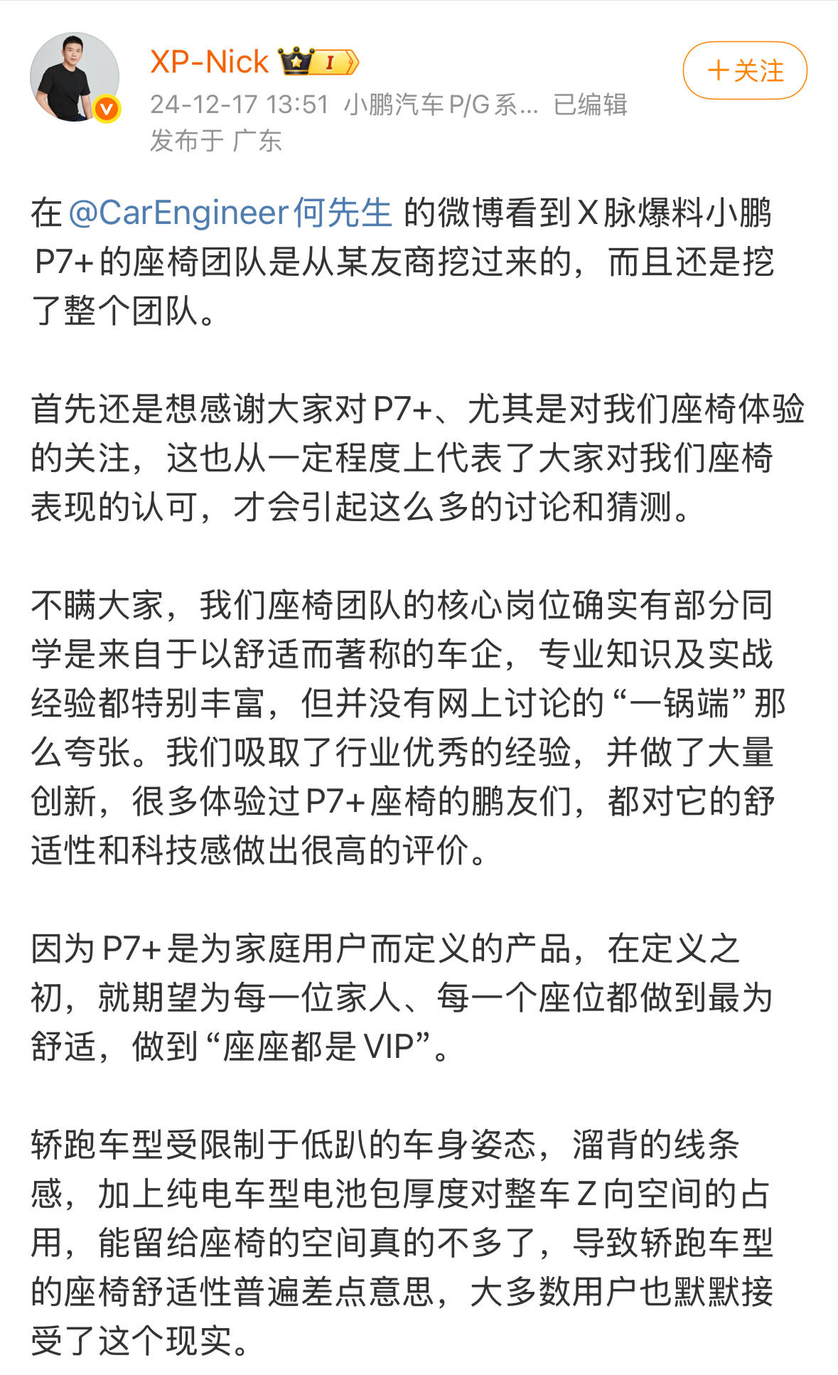

包括去年小鹏P7+上市前突然冲了个热搜,说小鹏的座椅为啥那么舒适,是因为小鹏去挖了日产的一个座椅团队。从这里也可以看出,日产的座椅工程能力是在行业内得到了高度认可的,那东风日产当然不能放过这个卖点,从这一点来说,传统车企也是学会了新能源的营销方式。

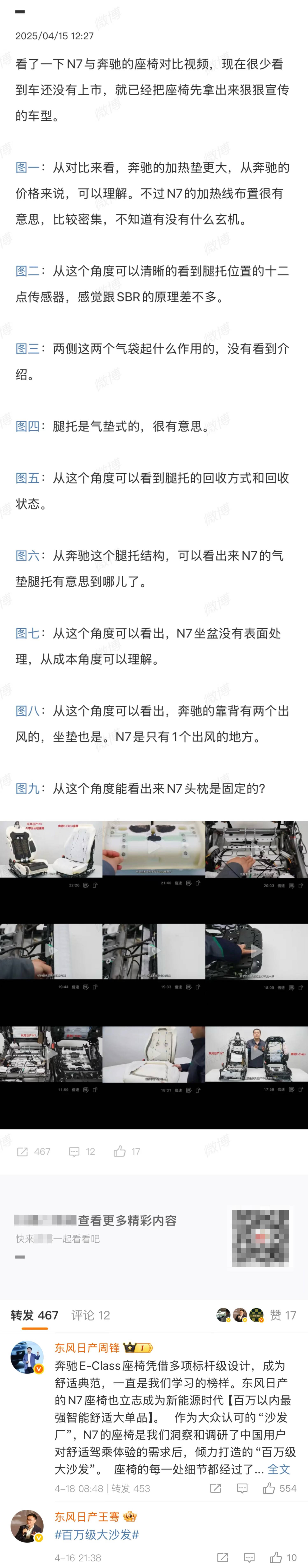

之前网络上出现了日产N7和奔驰E级的座椅拆解对比,作为兴趣爱好,我只是发送了几个潦草的评价,并没有任何赞扬,没有想到接连得到东风日产高层的互动,还有人专门来要联系方式询问具体细节。从这一点也可以看出,东风日产的管理层也是非常重视新形势下社交媒体营销的应用,这也是一个不小的转变。

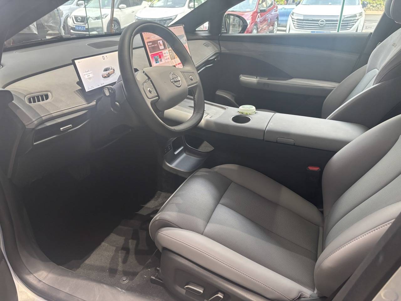

其实东风日产N7这次座椅的杀手锏,在于一整套的智能传感器布置在座椅中,可让驾乘时人的肢体语言通过埋在座椅内的诸多精密传感器,来给到车机一个输入,再通过高速的计算,通过气袋充气量的变化,不断调整气袋的高度,给驾乘者提供一个可以随时变化的支撑感,让身体随时处于一个最舒适的状态。
这套硬件和软件的东西应该是行业首批应用在商品车上,跟MEGA或者ET9那种通过路面或悬架的反馈实时调节坐垫气袋软硬的功能,其实有一些异曲同工之妙。日产的巧妙之处在于给这套系统取了一个带“AI”的名字,既符合当前的潮流趋势,又显得更有科技感,还会让你在驾乘时多几分乐趣。
因为我没有拆解过这台座椅,甚至都没有多少机会去接触到这台实车,也只是通过几个视频片段浅看了一下,所以没法对座椅的结构和优势来做更多的剖析。而且这台座椅应该也是要通过更多的驾驶动态才能体验到更多的舒适性。
那我们通过静态能看到什么呢?
在静态的展车模式下,当你坐在驾驶位置的座椅上时,座椅能自动识别到你的身材大小,通过侧翼的气袋充放气,调节坐垫和靠背侧翼的位置,来给你更充分的包裹。如果你觉得感受还是不太明显,当你在座位上时,刻意把身体肋部往靠背侧翼上靠或者去挤压,去侧向拿取其他座位的东西时,就能感受到侧翼有一个明显的夹紧力瞬间变化固定住你的身体,当你保持这个姿态几秒钟时,侧翼又会往回稍微松开一点点,这说明它的智能传感器非常灵敏,只要你一调整姿态就会有反应,那为啥又会往回调整一些呢,这说明传感器非常聪明,刚开始的调整一步到位,让你固定住身体,后面识别到你保持住这个姿态后,会根据松紧做一些适当的优化,不会让你长时间保持压迫感而觉得不舒服。
总之这个AI的加入,让整个座椅更智能,更有科技感,更有趣味。
这跟智界S7、小米SU7、腾势Z9那种在驾驶时的主动侧翼的调整感觉是完全不一样的,那种运动取向轿车的侧翼调整,是根据路面侧倾和悬架压缩带来的反馈再给到座椅一个指令去夹紧身体,不会在静态下有动作。

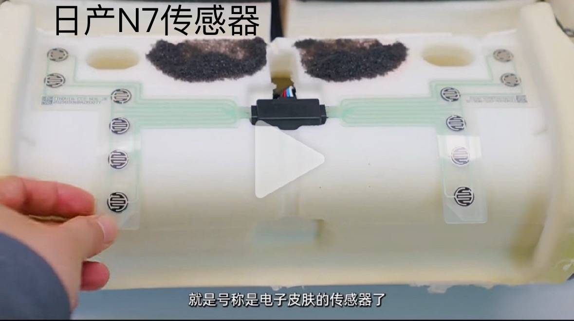

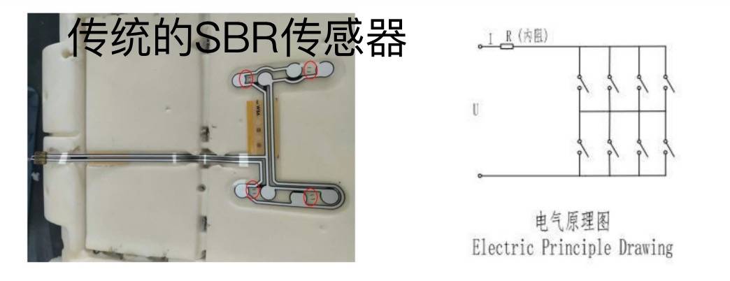

就像陈震老师测评小米SU7时说道“这个感觉不是那么强烈,甚至没有……”,因为它有一些时间滞后性,也不是像日产N7完全是通过座椅的传感器来识别身体姿态的原理一样,所以带来的直观感受是有差别的,而且N7的传感器遍布靠背和坐垫,多达49个,这也是其他带主动侧翼的车型是不能比拟的——传统车型在座椅里面最多也就10点SBR传感器感应,这个感应也只能帮助汽车识别有人在座位上了、提醒系安全带,所以安全带报警提示音就是通过SBR传感器识别来的。
通过日产N7和奔驰E级座椅对比的镜头,我们也能看到N7的传感器有点类似SBR的传感器,它的原理是什么呢?就是小凸点代表一个传感器,传感器背后有一个很小的微孔,里面有一个电阻,人一旦靠压到发泡上时,通过人的重量挤压排出微孔的空气,让传感器里面的印刷线路导通,当人身体离开,空气重新进入微孔,电阻增大,印刷线路断开,通过这个导通和断开的不断变化,将指令传递给控制器,再通过芯片系统的计算,实时传递给气泵充气放气的指令,就能调节气袋的高低了,转化给人的感觉就是夹紧或者放松了。
那么传感器除了自身本身比较精密外,对发泡的要求比较高,发泡软硬度要保证稳定性,不能缺料空洞凸点塌陷,否则就不能让传感器更“精密”,就会乱发指令。

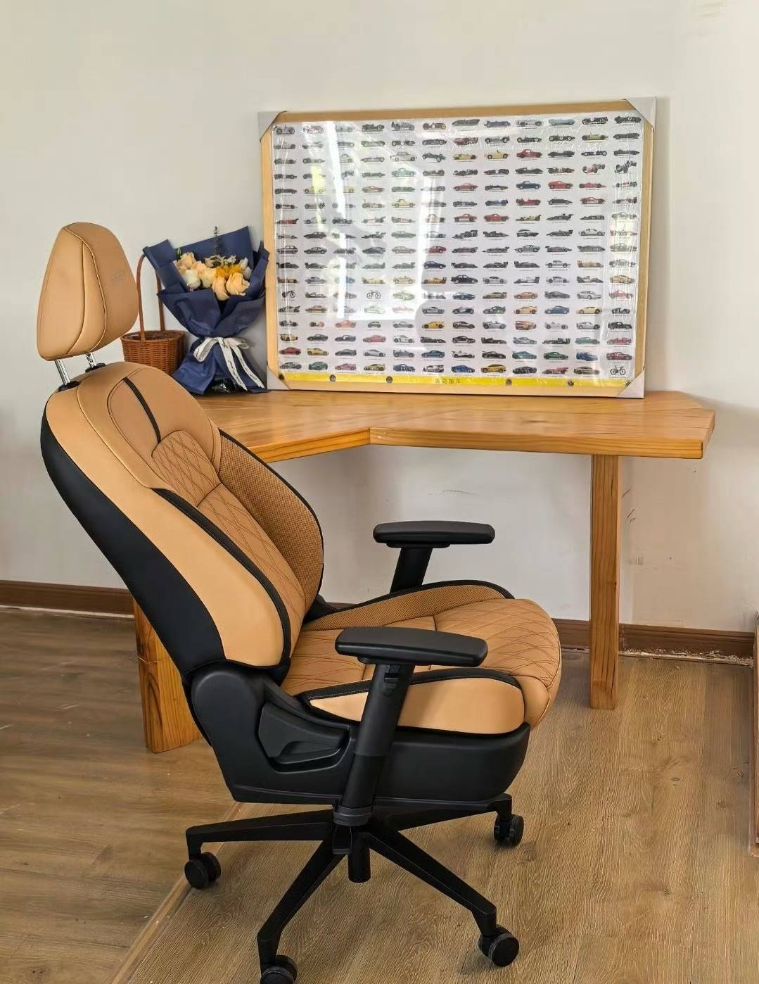

而且东风日产这次非常会营销,在日产N7上市之前很早就先是给广大汽车媒体/博主送了一批用老的日产座椅改造而成的办公座椅,然后紧跟形势,加班加点把日产N7的AI云毯座椅的文创产品开发出来,又给汽车媒体/博主们送了一批,感觉汽车媒体圈里谁没有收到东风日产送座椅谁就没有份量似的。我倒希望这次N7和N7的这个文创产品在销量上都能双丰收,对日产来说既是一个不错的收益,也是东山再起的机会。

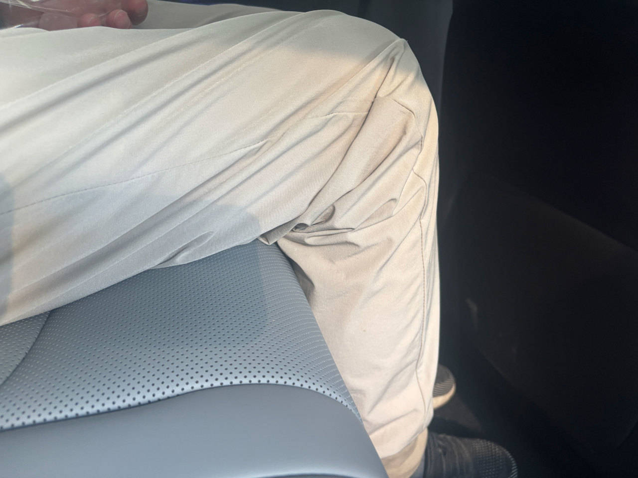

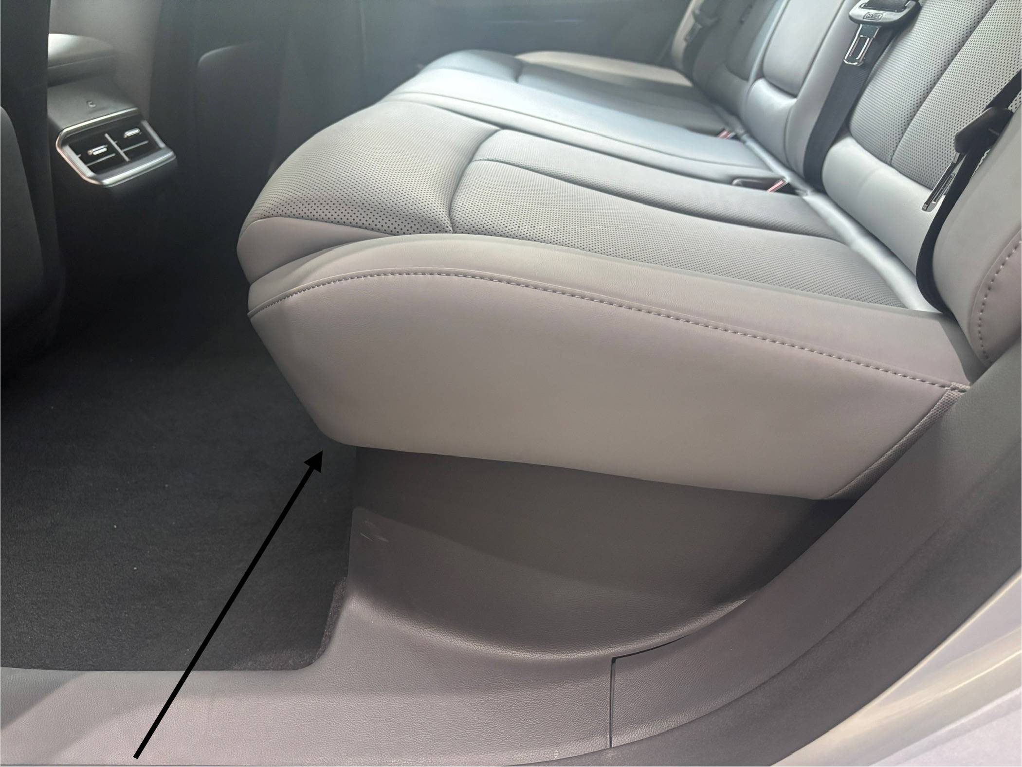

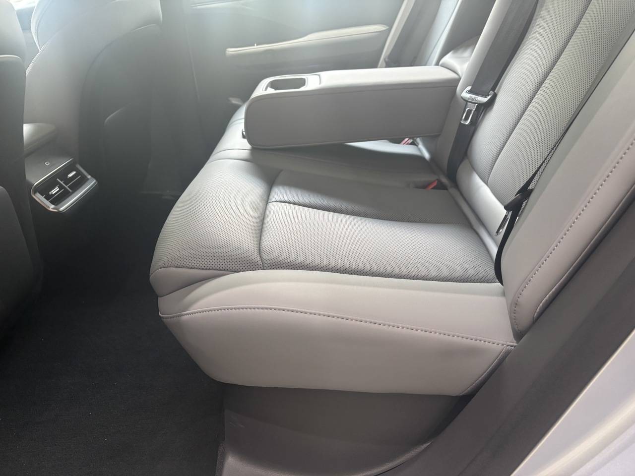

如果你觉得东风日产N7这次只重点宣传了前排座椅,只有前排座椅有特点,那就大错特错了。大家理解的传统纯电轿车,都是底盘受电池抬高影响,顶部高度又不能变,后排座椅很多都是“小板凳”,对膝弯不能进行有效支撑……那么N7完全不是这种感觉,不但坐垫在X向上很长,同时在坐垫前端的Z向倾角也做得很好,绝对没有让你坐小板凳的烦恼。
车辆开发工程师详解东风日产N7座舱设计:座椅就是破局之眼

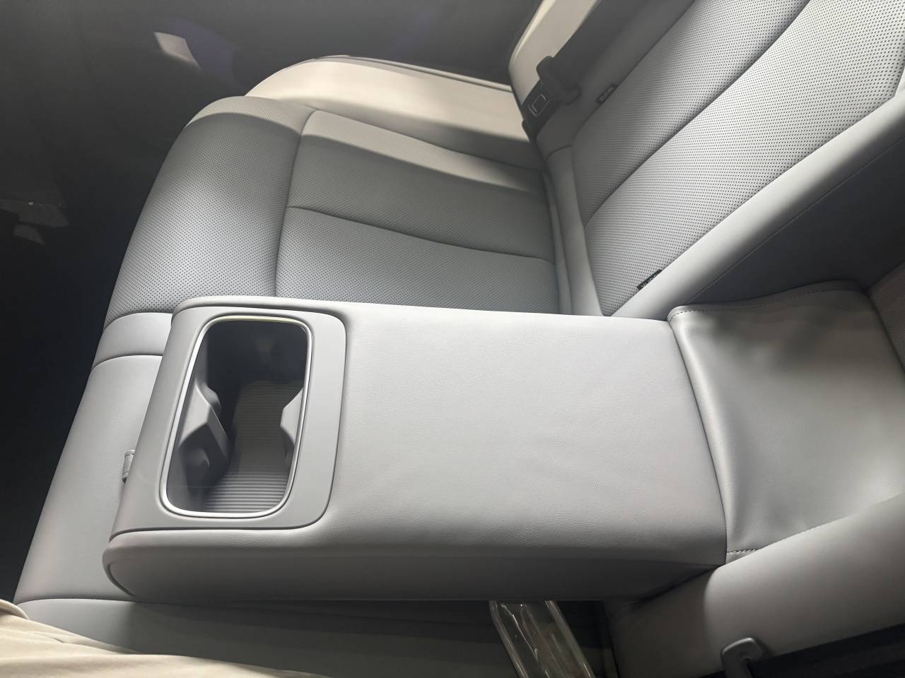

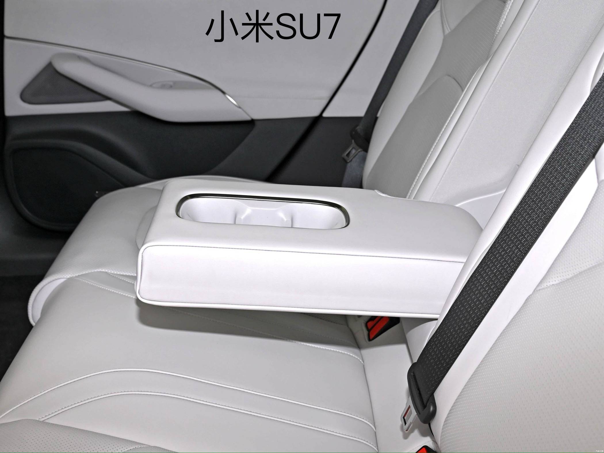

这一点也可以通过扶手与坐垫的搭配看出。N7的后排扶手并不完全算全尺寸大扶手,一般的全尺寸大扶手都要把头枕跟扶手做成一体式,放倒后与坐垫宽度一致(比如Model 3)。如果做成非全尺寸扶手的话,扶手都是悬空的,不会与坐垫接触,但是N7的非全尺寸大扶手是与坐垫接触的,说明坐垫的高度、宽度和倾角结合得很好,否则不可能与非全尺寸大扶手底部接触。

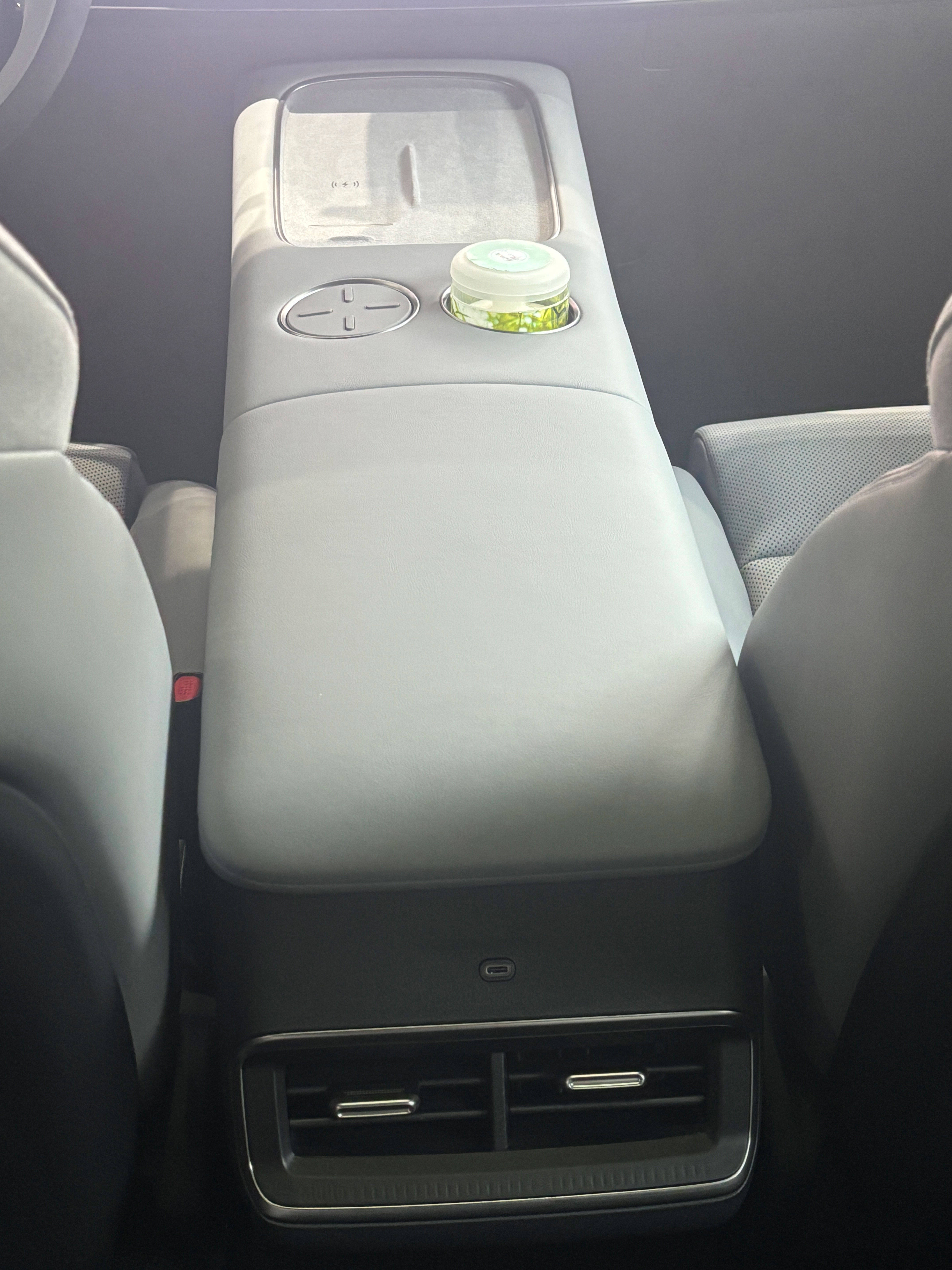

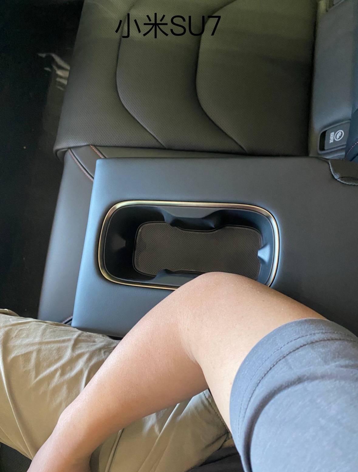

当然这个非全尺寸大扶手本身在自己的厚度和长度上也做了一些优化,比一般的非全尺寸大扶手更厚更长,能带来更好的舒适感。杯托的横向布置也不会像小米SU7那样减少手肘的支撑面积。

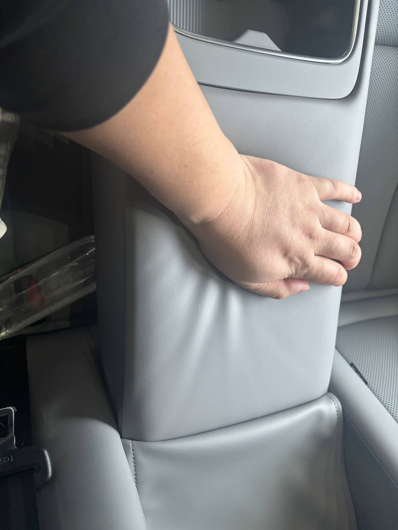

但是日产N7这个扶手也不是没有缺点——由于想保证支撑的软带来的舒适感,发泡特别厚特别软,用手长时间按压后,表皮不容易恢复。

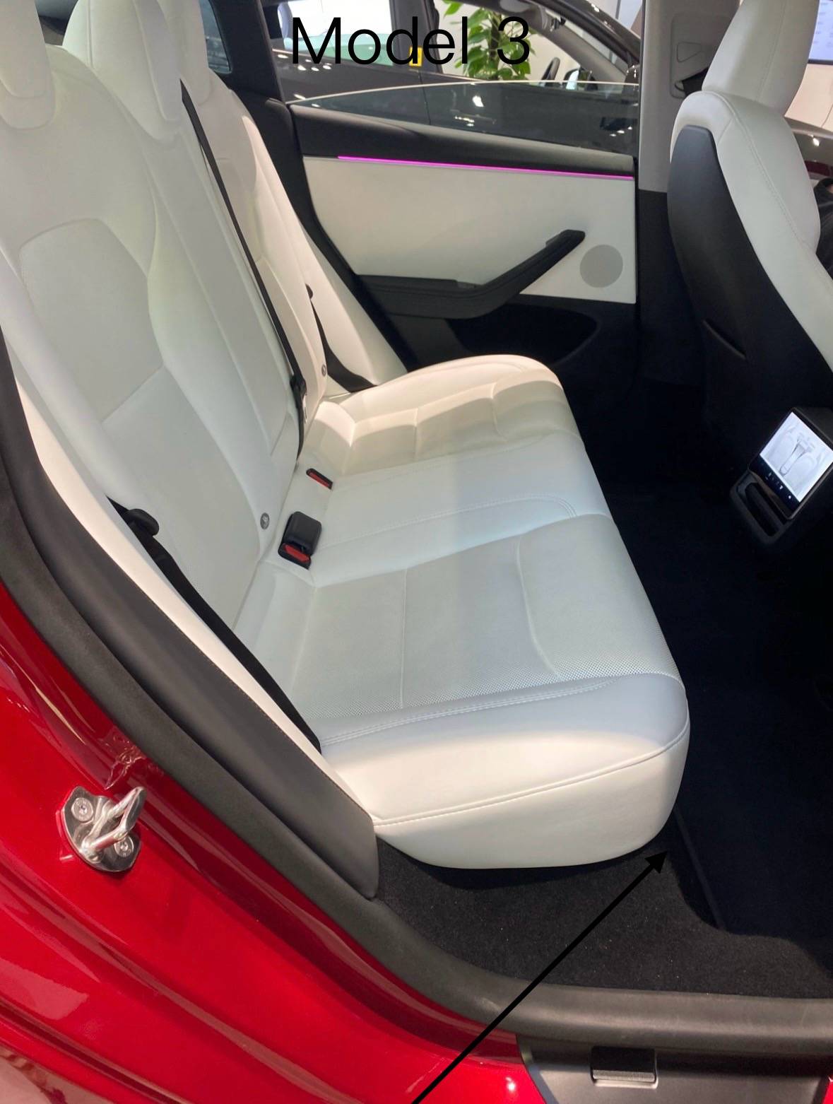

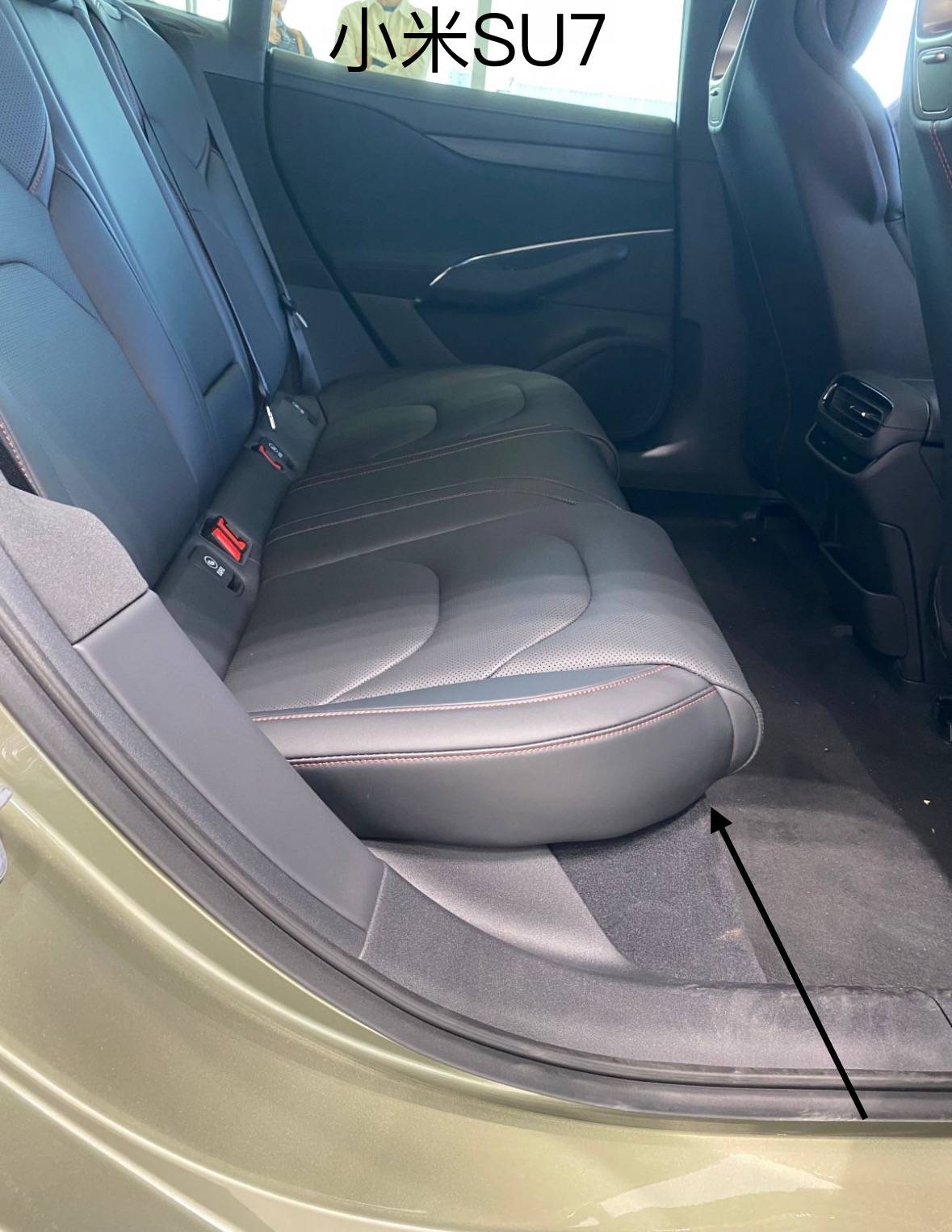

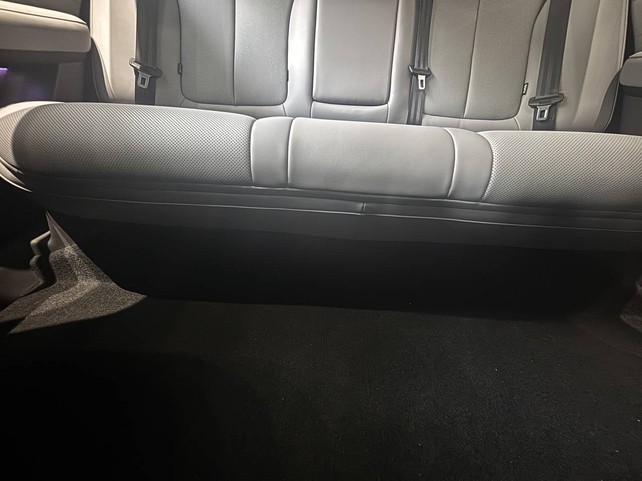

后排坐垫有没有加长从那里可以看出来呢?从坐垫底部结构与坐垫宽度的差异对比,可以大概看出坐垫的宽度。那么再同时对比一下同级别的SU7和Model3,就大概能看出端倪。而且通过这个角度对比,你会发现日产N7的后排坐垫厚度明显优于小米SU7,而整个坐垫宽度也都是一致的,不会像小米SU7在中间位置会减短。
同样从这个角度对比来看,正是因为日产N7后排坐垫下方有一个更大的空间,习惯于乘坐时把脚后跟放进椅子下方的乘客就有了放脚的空间,Model3显然是不能这样操作的。而这样的好处是,当你久坐时,可以改变一下坐姿,不用一直把腿向前,可以收放自如。

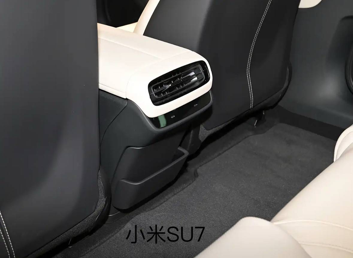

那么类似小米SU7的后排坐垫,为啥中间要短一块,那是因为小米SU7的Console后端会倾占中间乘客的放脚空间。那么日产N7为啥能齐平,则是因为它在Console这里偷了空间,脚可以放到Console下面去。小米SU7虽然也偷了一点空间,但是底部有一个外露的储物盒布置会有一些干扰。

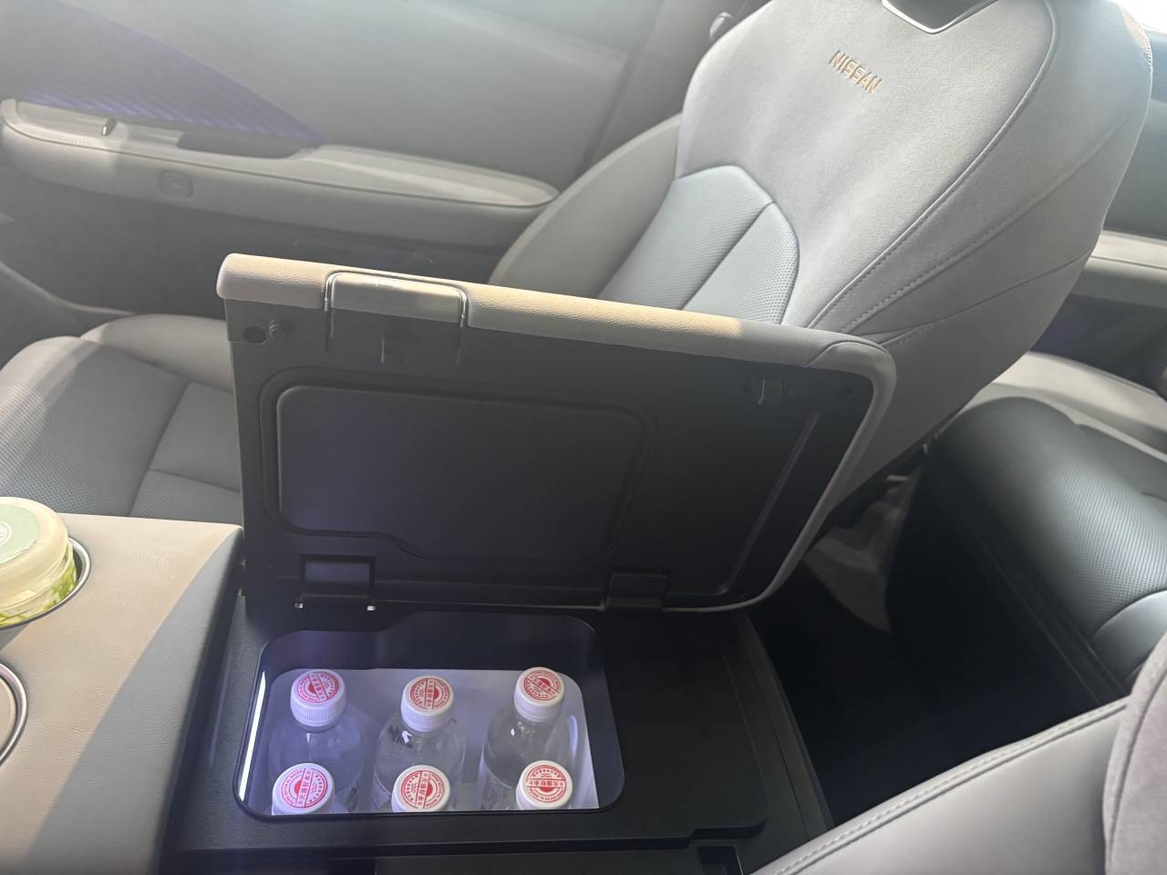

新势力现在卖车都是讲究“冰箱彩电大沙发”,日产的“大沙发”是祖传配方,那冰箱和彩电也要跟上形势。不过N7的冰箱受轿车Console高度的影响,只能在前排上面单侧开启,会影响后排和副驾驶的使用便利性,如果能做成前排双侧使用就更好了。

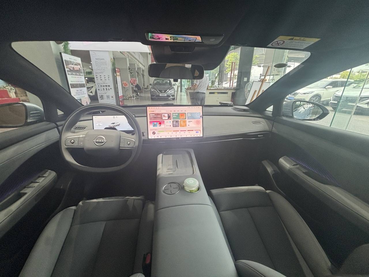

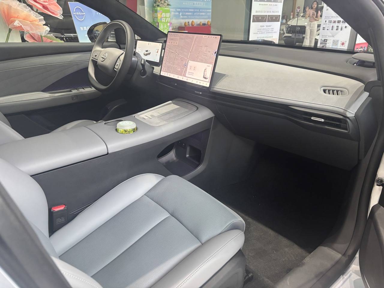

Console为了提高手肘依靠舒适性,把面积全部留给了软包,这也是我在轿车中见过最平整、面积最大的Console扶手表面。

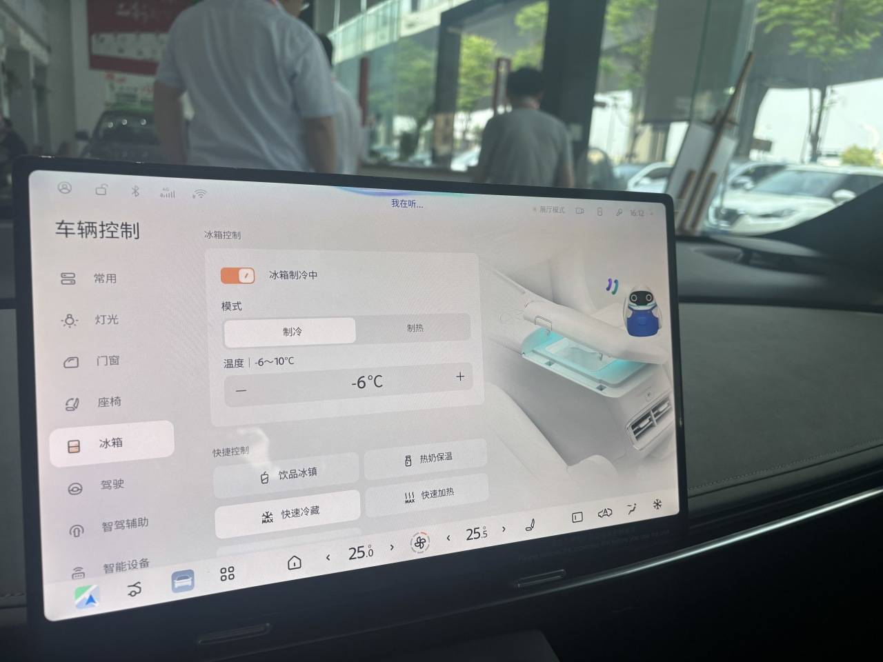

冰箱的控制全部在车机里面,而为了让你知道怎么开启这个冰箱,一打开冰箱调节界面,在右侧有一个醒目的蓝色示意图提示你,让你不必到处乱掰,车机显示屏上还有一个能与用户互动的“小精灵”,东风日产也是学到了新势力的这些精髓。

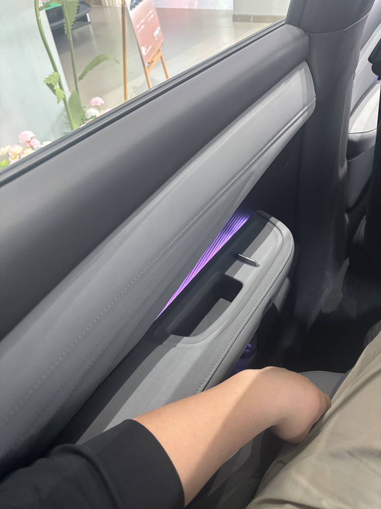

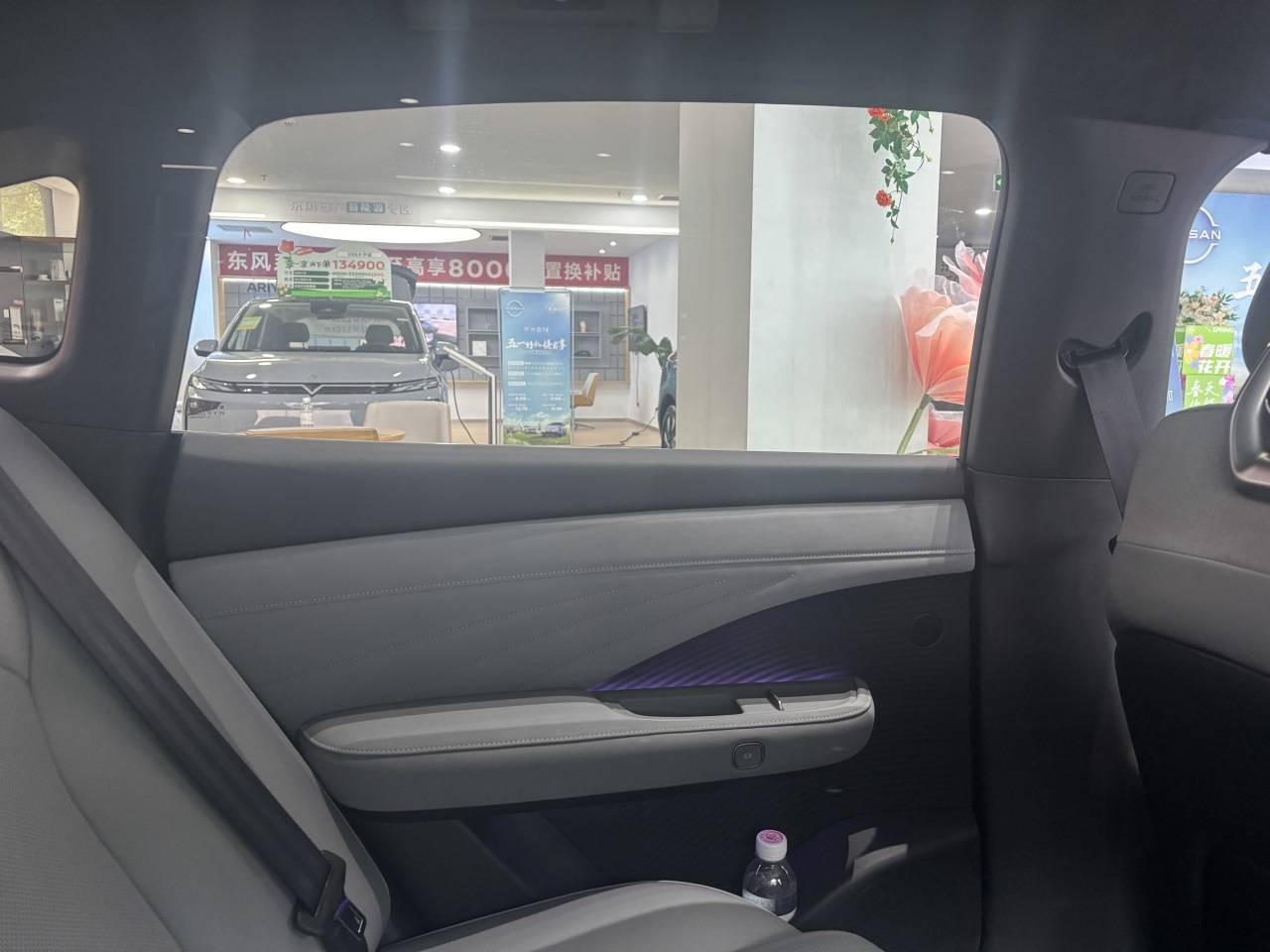

在座舱内,除了后排座椅宽大、前排Console扶手宽大外,门板上的扶手支撑面积也是同级别里面最宽大最舒适的,关键是还不侵占座舱Y向空间。

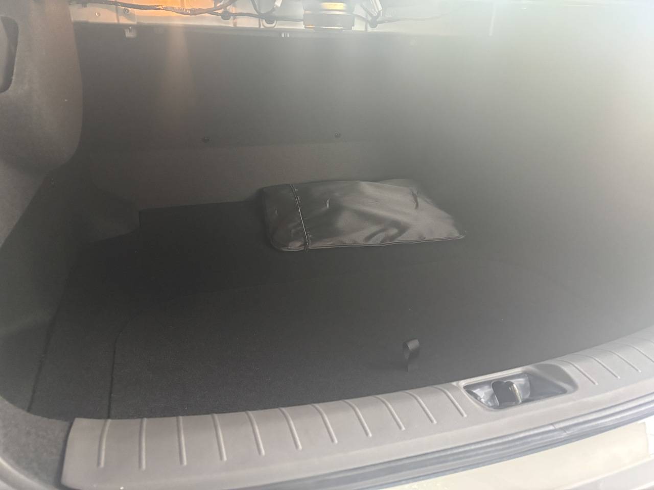

通常,轿车的后备箱空间不算太好,而N7因为后排坐垫比较宽,所以在后备箱内也可以尽量的往坐垫下偷空间,这让它的后备箱看起来比同级别要大。

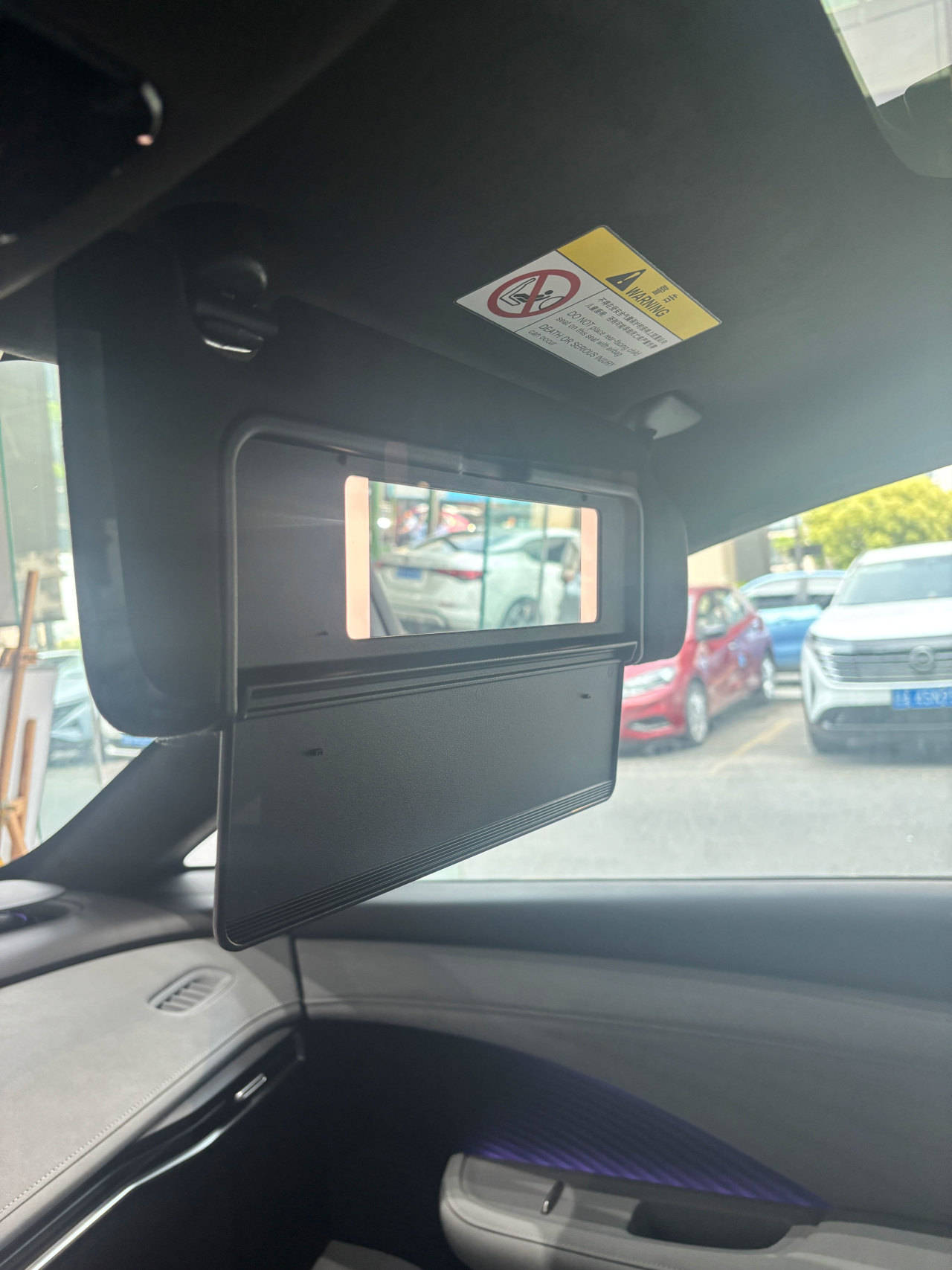

这车唯一不像新势力特征就是这化妆镜的外壳做成了纯塑料的,这一点倒很像日本车的做法。

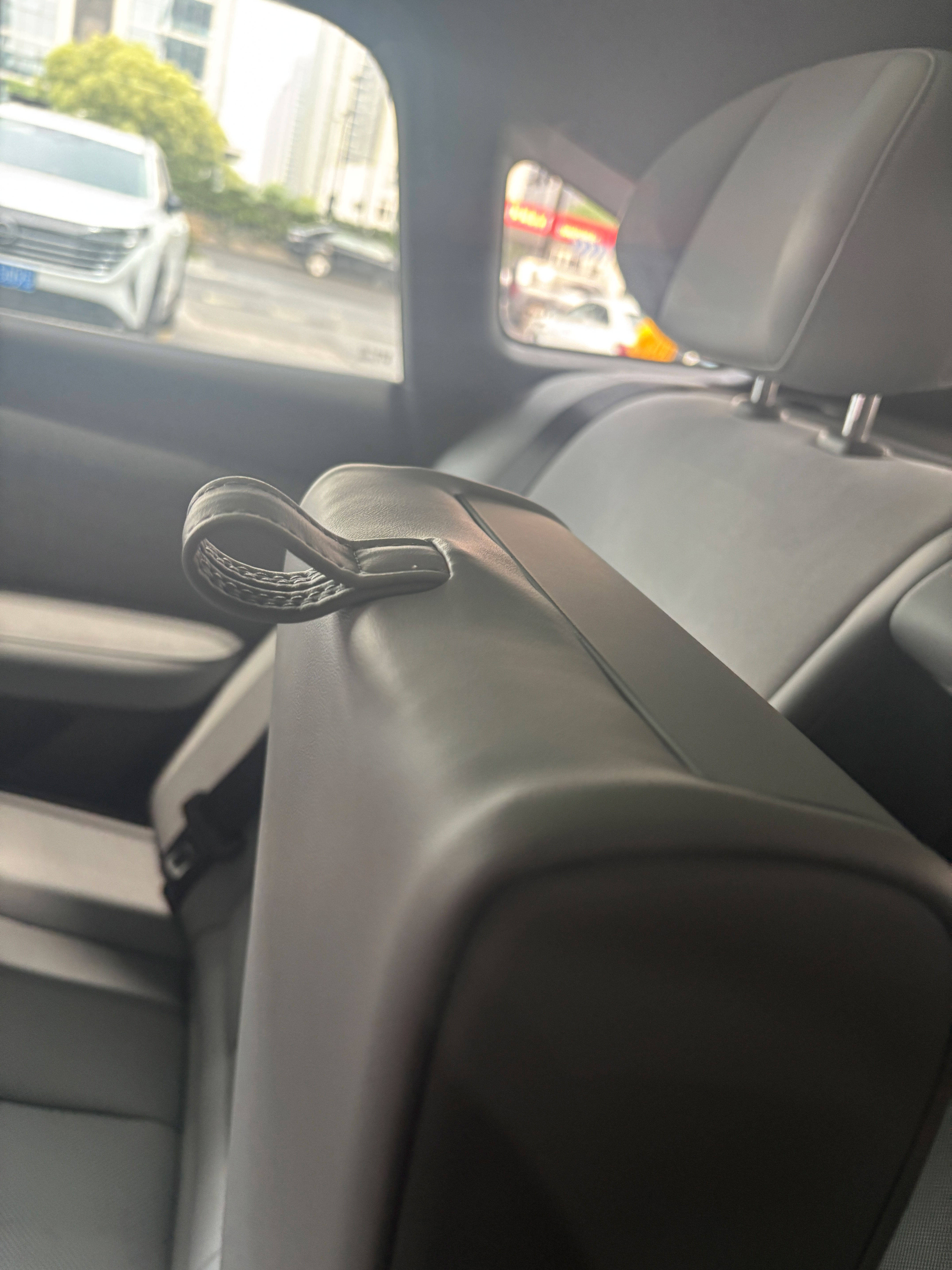

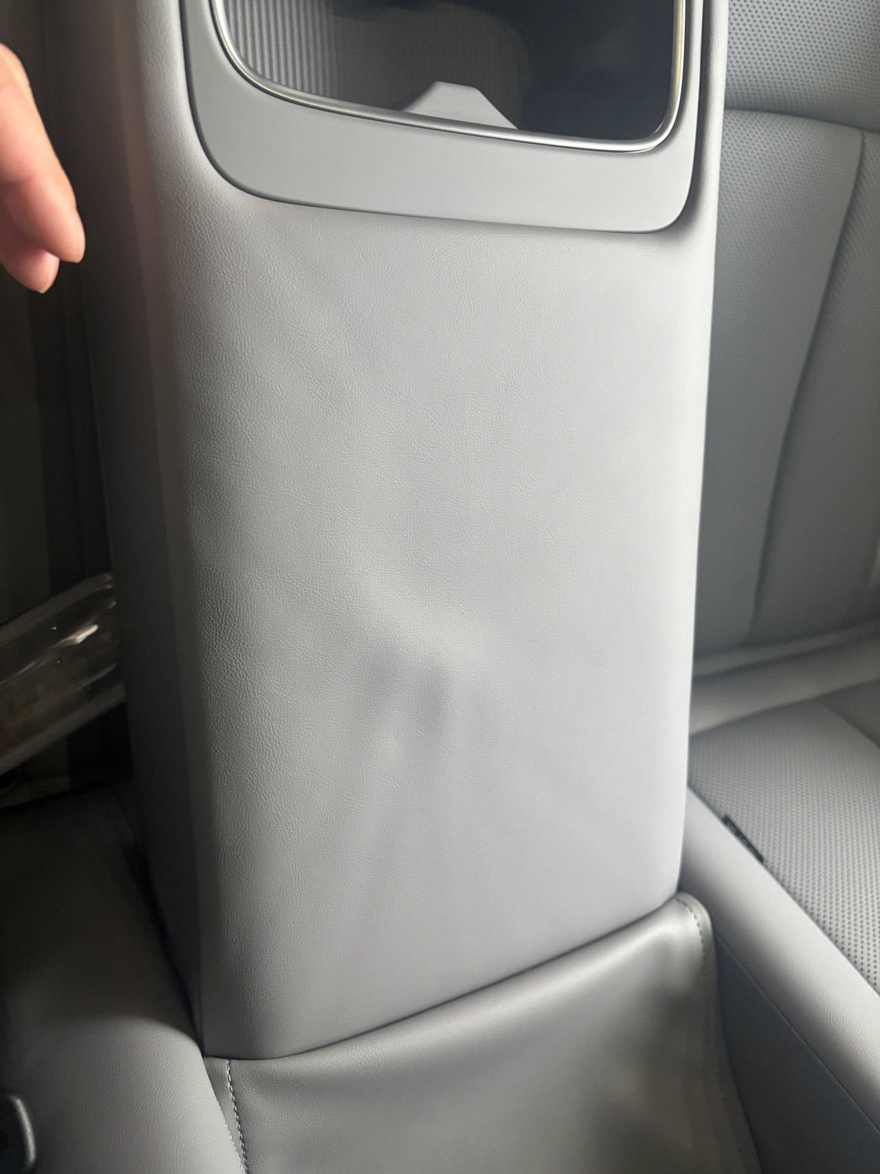

这扶手拉带设计得有些随意,除了拉动鼓包外,还把后排靠背顶了个坑——

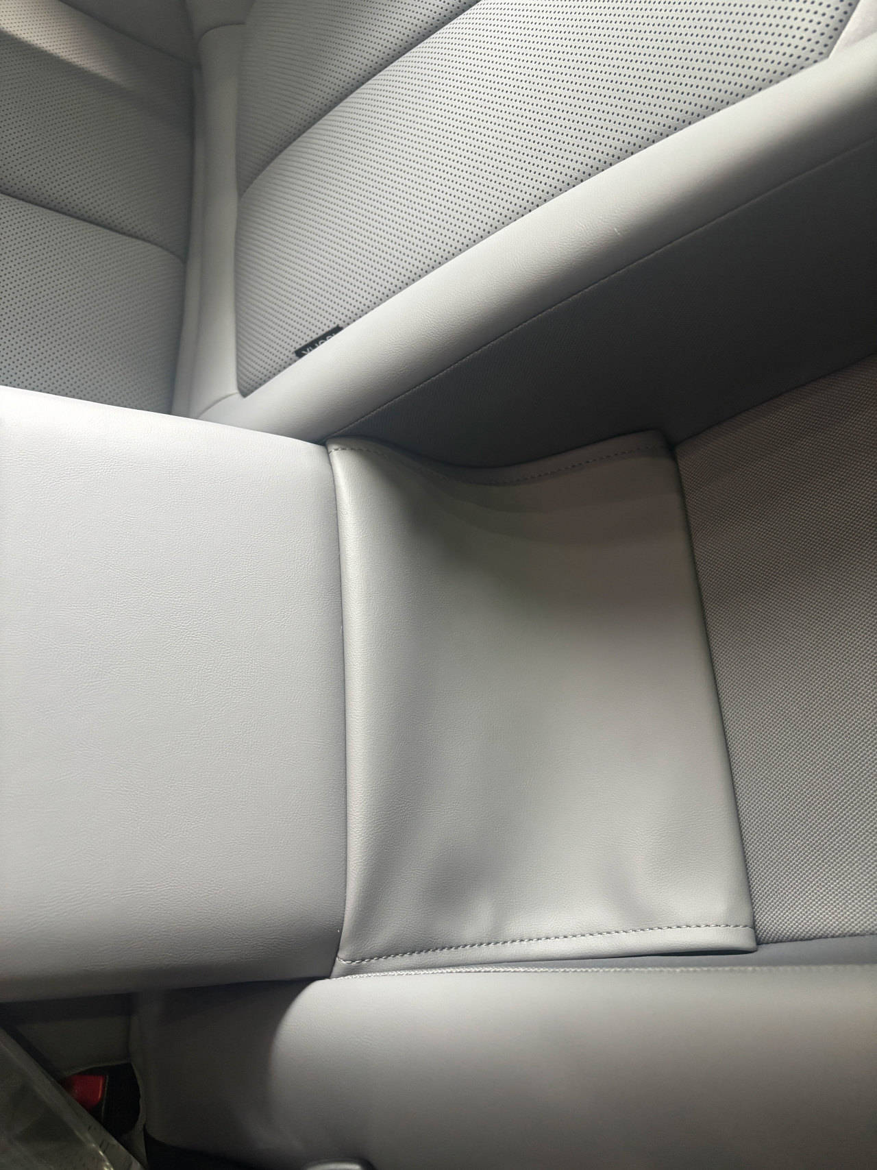

扶手位置的遮羞帘与盖板的搭界方式也许可以找到更好的方案——

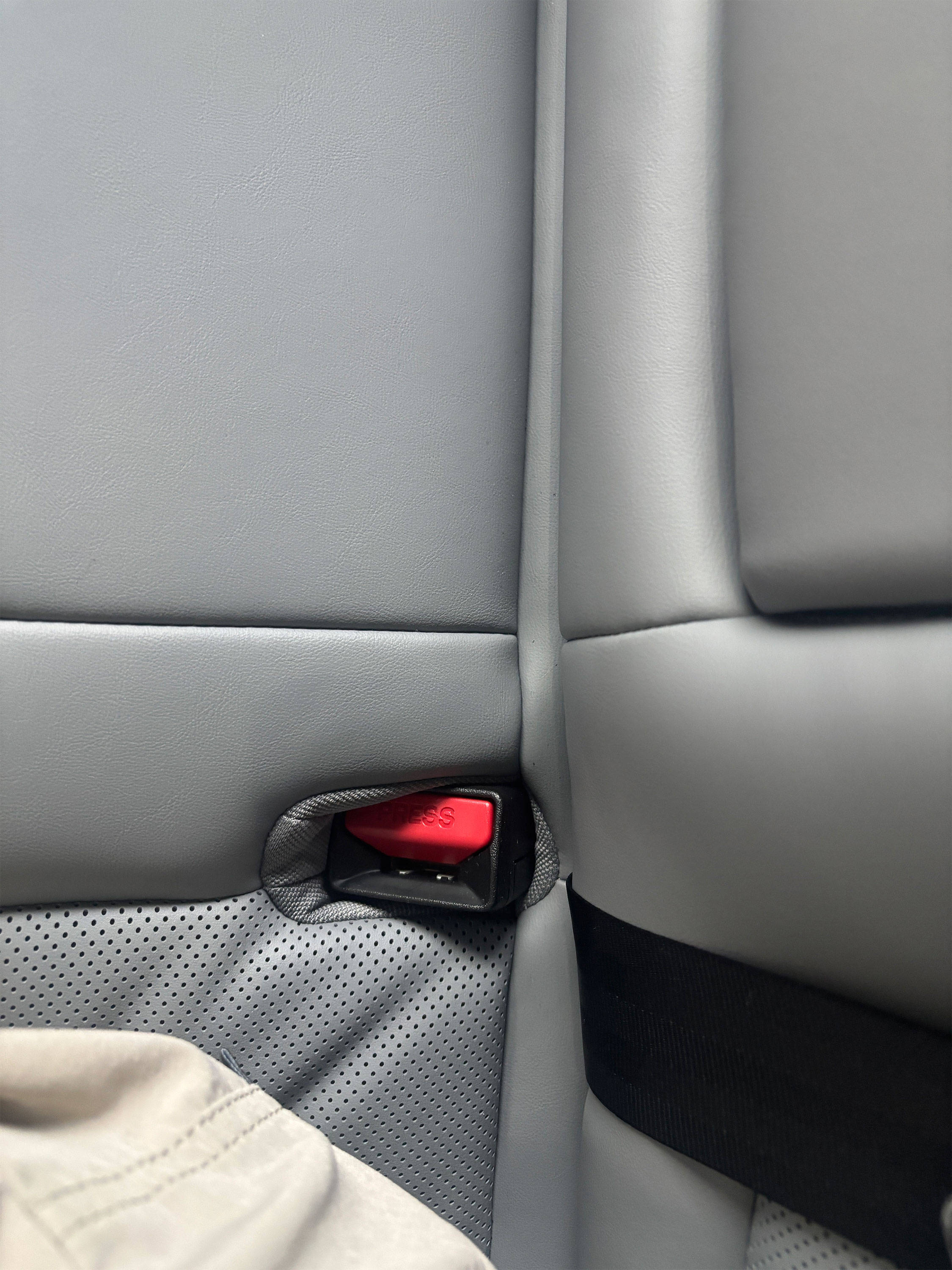

后排安全带锁扣没有完全露出来,对使用有些许影响——

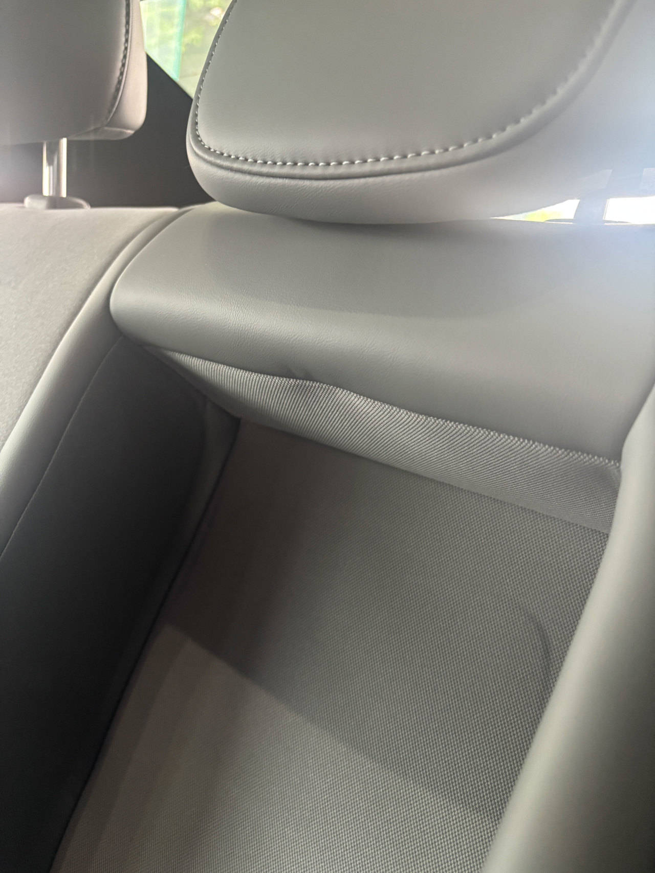

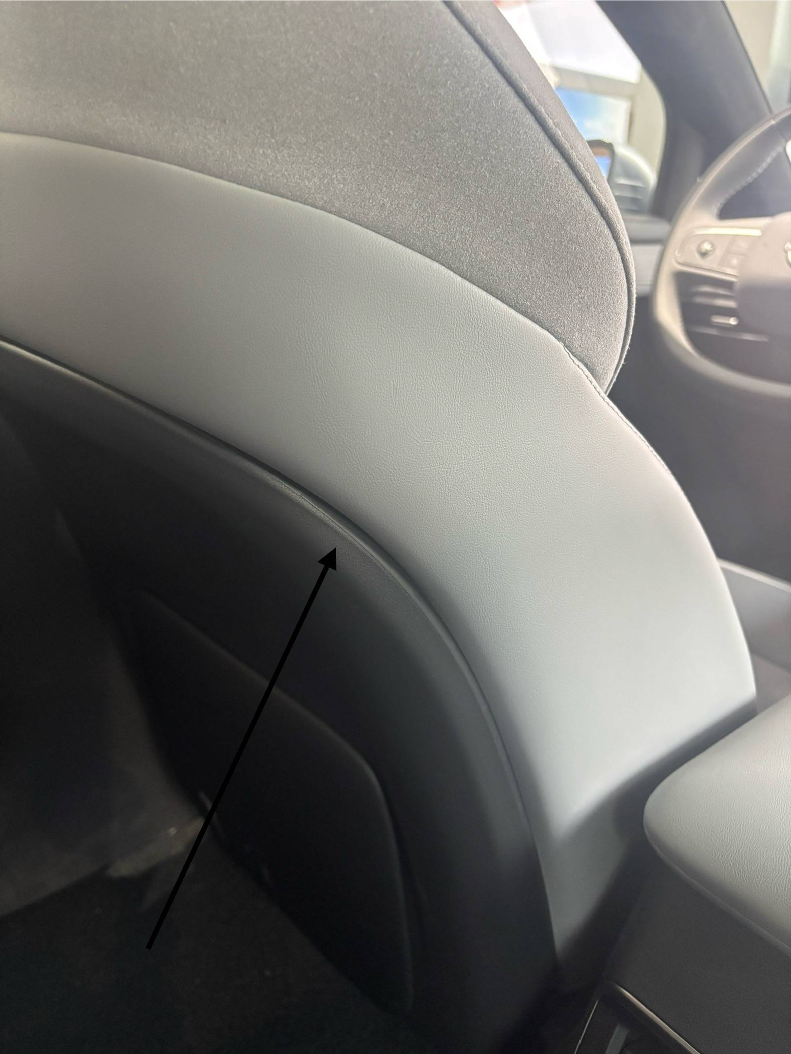

前排座椅背板与面套的搭配交界位置,看起来有一些造型设计问题——
