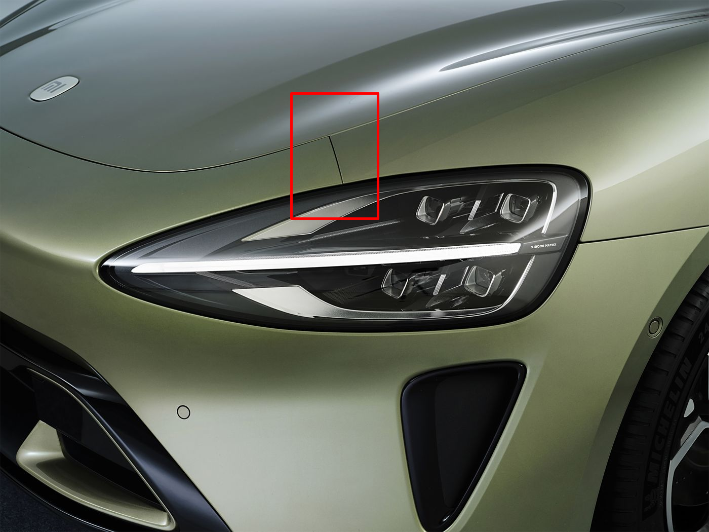

“大灯外框翘边”是真还是假呢?

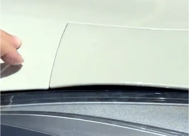

通过视频确实能够看出有些上翘的情况,可以说这种情况并不是假的;消保委的专家所讲内容也会有一定依据;只是相关的描述不够准确,小米SU7的前照灯没有所谓的边框,翘起的部分是前保险杠,其保险杠与翼子板连接的位置发生了翘起的情况。类似的情况在其他小米汽车上也有出现,预计在这个夏天里会有更多小米SU7出现相同的问题。
只是为何保险杠与翼子板连接的位置为何会翘起来?
这就要讲一讲汽车保险杠材质了,现在的汽车保险杠都是工程塑料材质;而翼子板、引擎盖、车门等位置的覆盖件则是金属材质,基本都是钢板,也有使用铝合金材质的覆盖件——工程塑料的热胀冷缩系数比钢大。塑料的热膨胀系数一般在50~200×10^6/℃区间,而钢的热膨胀系数大约为12×10^6/℃;所以在高温环境中的保险杠会更大程度的膨胀,如果在设计之初没有考虑间隙公差的话,塑料保险杠和金属翼子板就会挤在一起。
汽车的车身为何要留有缝隙?
似乎除了车门和尾箱的位置留有缝隙可以理解,其余位置为何要留下缝隙呢?一体式的车身似乎会更好看。然而车身是必须要留有缝隙的,而且缝隙的标准依据不同车型还有一定的差异。
究其原因是需要考虑到材料的热胀冷缩效应,如果主体部分采用一体式覆盖件,在温度过高或过低的时候难免会扭曲变形。
其次车辆在非平整路面行驶的过程中是会出现不同程度变形的,虽然在车里感觉不到;比如车辆在崎岖路面行驶时,整个车身都在扭转,扭转的过程中会改变车门、引擎盖和车身框架的间隙。那么如果车辆没有设计出合理的间隙,在扭转过程中则难免会出现覆盖件相互的挤压和摩擦;结果是有可能造成覆盖件变形或掉漆的,而且在非平整路面停车的时候,甚至可能出现车门无法打开的情况,早些年在测试SUV或越野车的时候就有类似的测试项目。
于是汽车的车身覆盖件之间则必须有间隙,只是不同车辆的间隙也是允许有差异的;甚至不同车系都有不同的标准,日系车的覆盖件间隙较小,主打高性能的德系、美系或其他车系的车辆覆盖件间隙可以略大;早期国产汽车的覆盖件间隙也是偏大的,但更多与工艺水平相关。
不过间隙一般都在5mm(毫米)左右,±0.5mm的标准比较多。
小米SU7的保险杠和翼子板之间的间隙非常小,这种设计的优点是看起来更有质感,车身看起来更精致;缺点是在温度较高的环境中有可能出现翼子板和保险杠的挤压摩擦,程度较大的话,理论上是有可能损坏接触位置的油漆的。
道理就是这样,造成该问题的原因还不明确;究竟是设计问题还是产品批次的问题,这就需要后续相关企业的回应了。
不过车身覆盖件(含塑料件)的几何技术规范尺寸、公差标准和非刚性零件等标准是有国标的,相信问题应该出在供应环节或其他环节,拭目以待吧。
