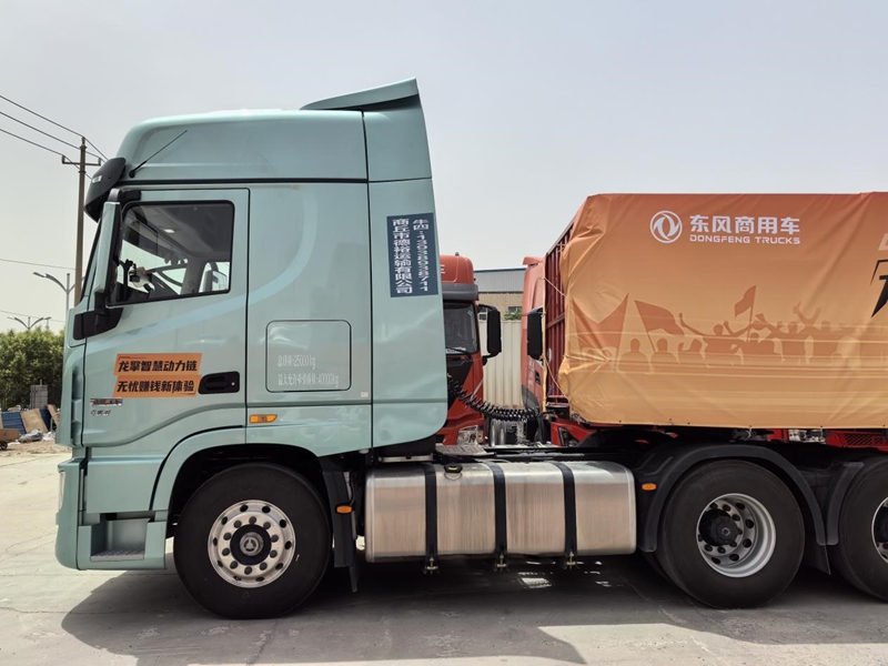

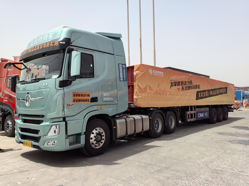

搭载龙擎3.0智慧动力链的东风天龙KX

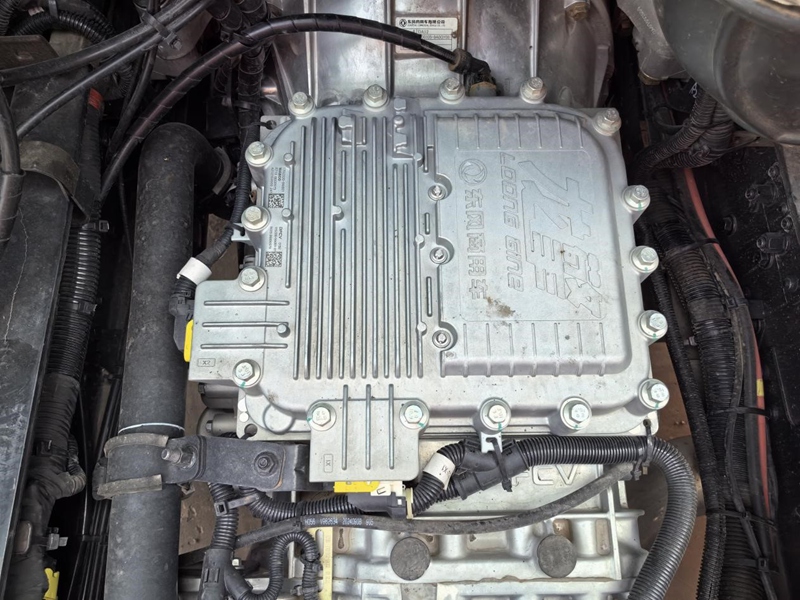

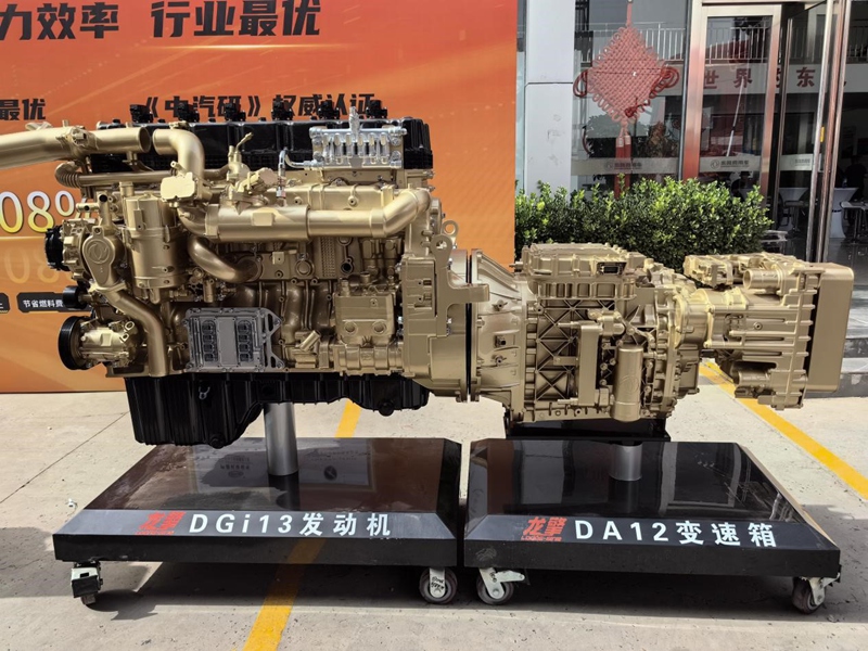

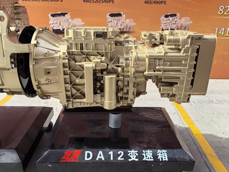

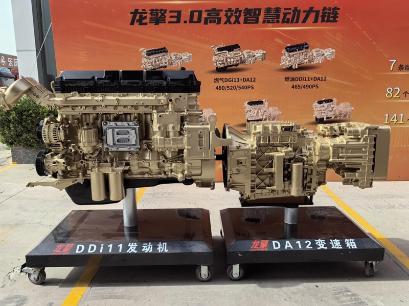

先来简单了解一下这款变速箱。DA12是东风商用车自研开发的全新一代智能重型自动变速箱。迄今为止,它已历经了4000万公里各细分场景的严苛实路验证,平原高速、山区陡坡、省道国道、非铺装路面……足迹遍布大江南北,可靠性得到了充分验证。在技术上,它采用全集成并列式换挡执行机构和直推分离式离合器执行机构,具备高智能、高集成等诸多与众不同的亮点,这也让笔者对接下来的试驾充满期待。
龙擎DA12变速箱

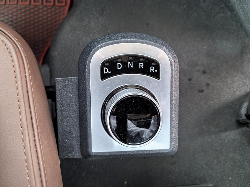

操控便利性同样值得一提,设计者充分考虑了人机工程学设计,各项操控设施触手可及,方便快捷。经过短暂的驾驶接触后发现,无论是换挡旋钮的位置设计,还是右侧拨杆的A/M切换和手动模式升降挡操作,都十分顺手,操作起来自然流畅,无需刻意适应。同时,位于仪表中央的A/M切换和E+E/P模式显示也十分清晰,方便驾驶员随时了解车辆状态。美中不足的是字体偏小,如果显示字体再稍大一些,在驾驶过程中查看信息会更加轻松、直观。

最后还需要了解的是龙擎DA12自动变速箱的一项国内独有新技术:油温控制系统。这套系统具备三个重要作用,1、可以有效控制变速箱内部齿轮油温度,与发动机冷却液管路连接,在低温状态下,可以通过冷却液,迅速升温变速箱齿轮油至合理温度值,有效提升润滑和运行效率。反之,在变速箱油温较高状态下,该系统就会以冷却液及时为变速箱齿轮油降温,确保油温值始终在最佳状态,降低变速箱故障率;2、强制润滑作用,通过油泵对变速箱齿轮油往复循环做工,经过油温控制系统油路强制为变速箱二轴等中空部位进行强制注油润滑,强化润滑效果,提升变速箱寿命;3、强制过滤功能,因为变速箱在高速运转过程中会有一些细小的铁屑产生,这些铁屑会影响润滑效果,对变速箱寿命造成一定影响,而通过油温控制器可以时时过滤铁屑等杂质,从而有效提升变速箱的整体使用寿命。
