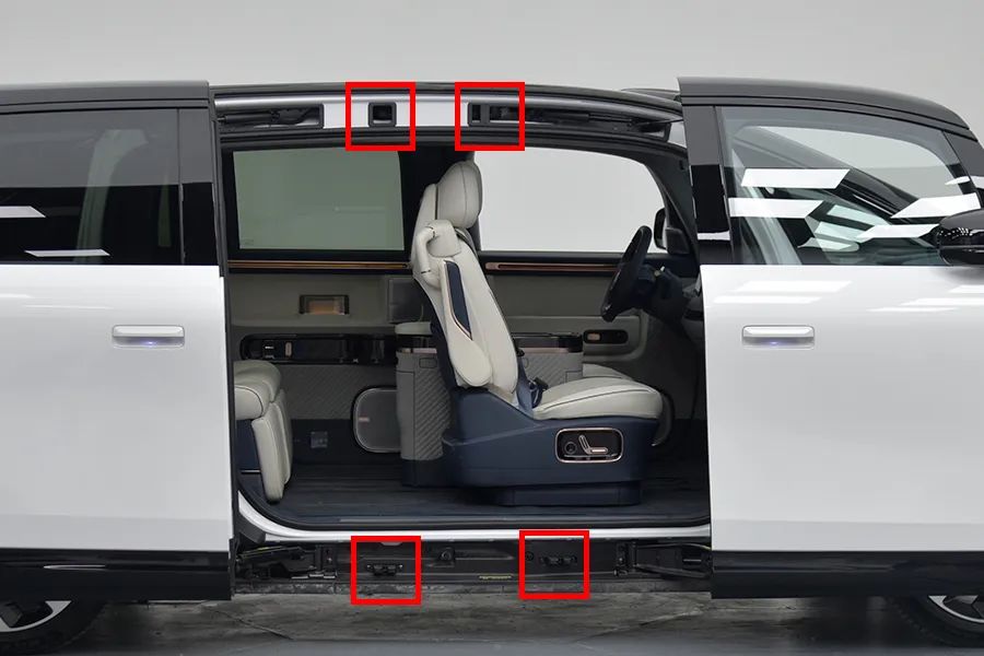

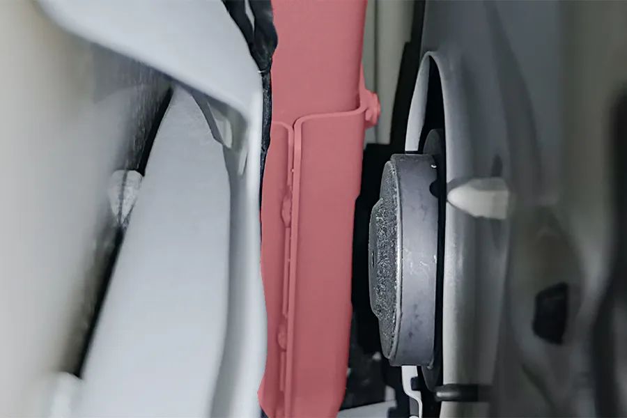

与普通车门不同,这辆车没有传统意义的B柱。那B柱在哪儿呢?实际这辆车是隐藏B柱。B柱分别位于前后车门对开的位置,藏在车门内部。
极氪MIX拆车:这才是原创!这才是中国造车的真正实力!
从内部看,在车门闭合后,成为侧向的B柱,来抵抗侧面碰撞带来的冲击。

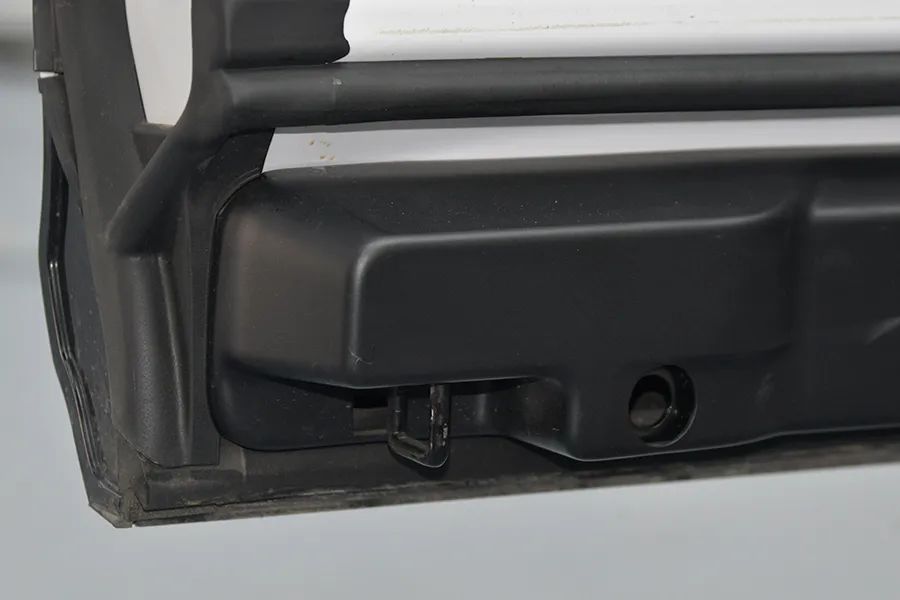

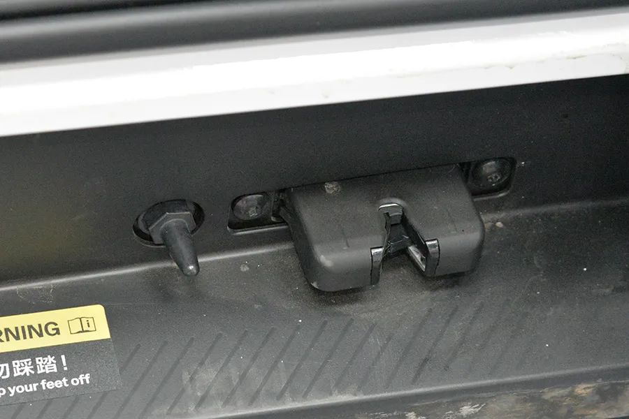

为了让B柱更加稳固,车身上下框架分别为前后门设计了四道天地锁,来固定隐藏B柱,增加结构强度。

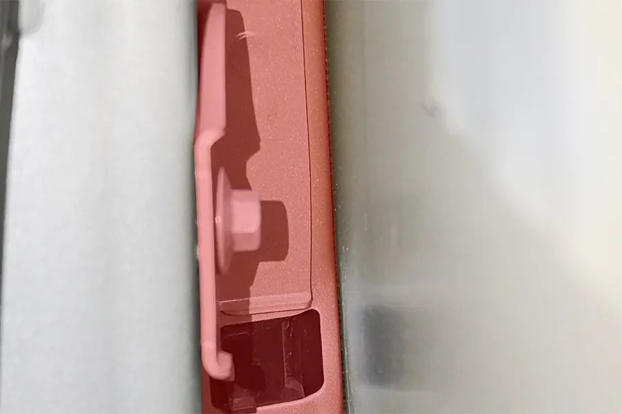

为了安全性能,避免车门在侧面撞击时发生偏移,四道锁旁边都安装了独立固定销,来保证车门稳固,避免碰撞后因车门位移而导致无法打开。

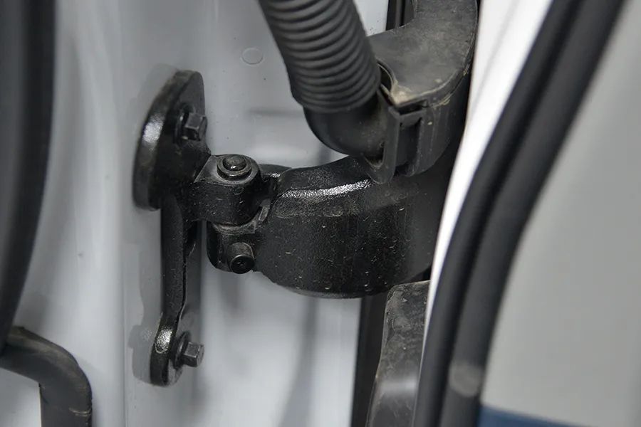

车门铰链也都是粗壮的锻造件。

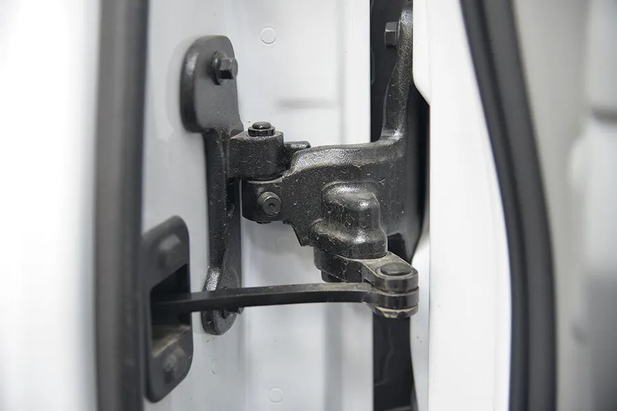

即便是后门铰链,也是粗壮的锻造件!

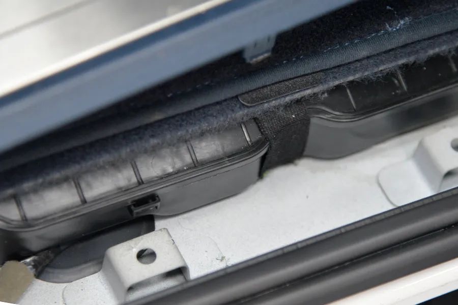

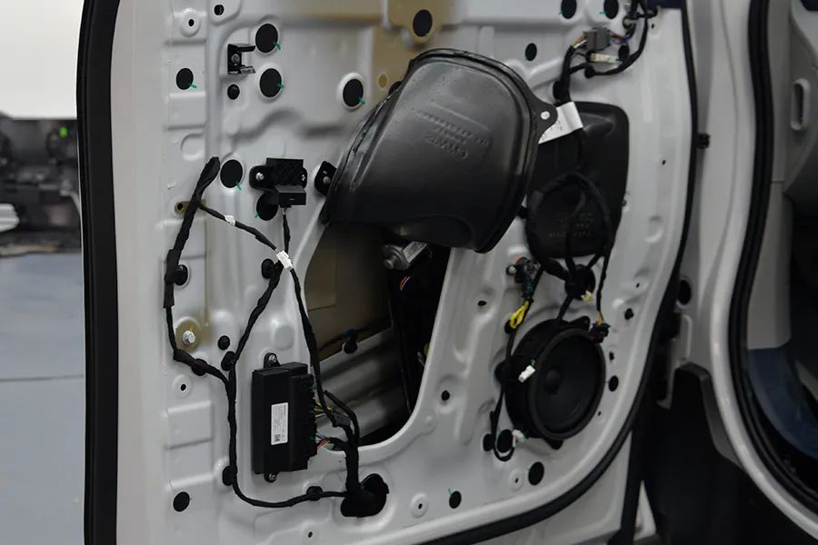

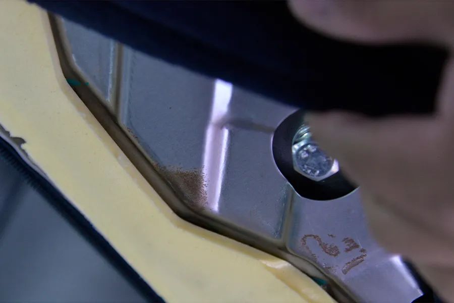

拆掉车门内饰板,看到内部由大面积钢板覆盖,预留了检修口,使用发泡膜密封。

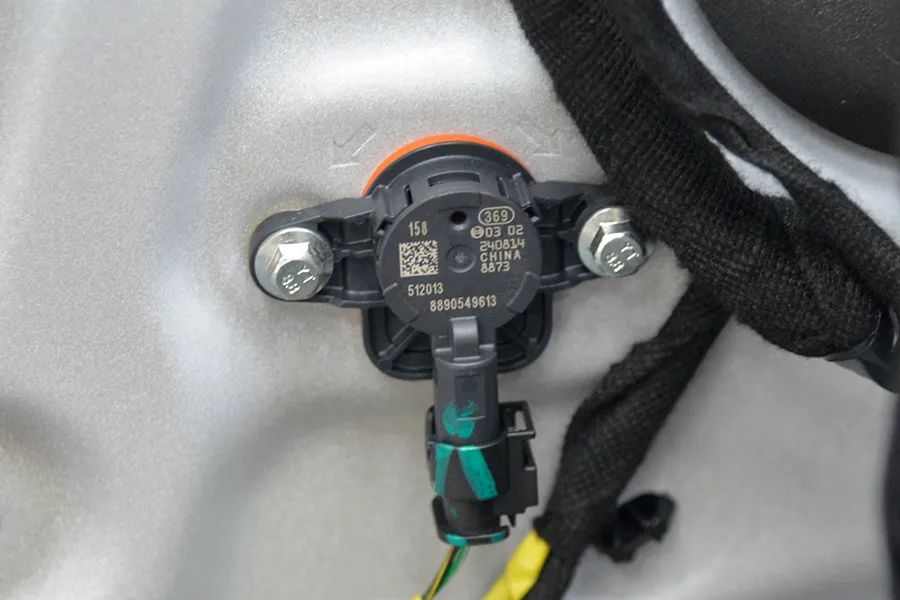

前门配有气压传感器,能更快更准的激发安全气囊。

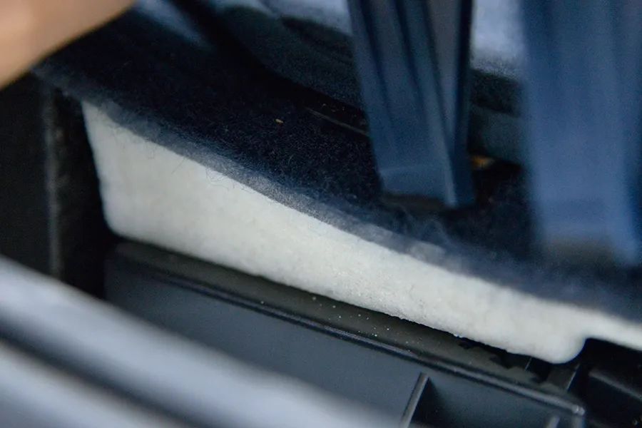

车门内饰板上有大面积的隔音棉,而且都是白花花的原生棉。

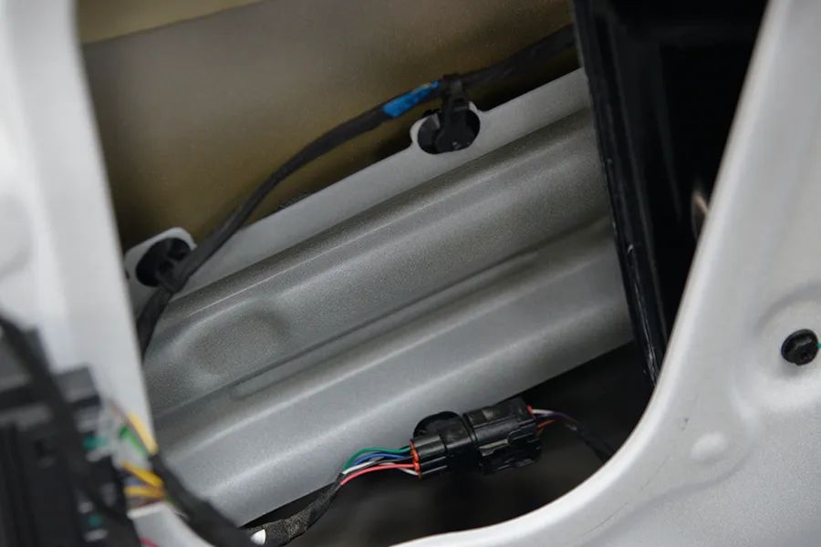

前后车门各有一根W形侧防撞梁。
前后门内各有一根加强筋。

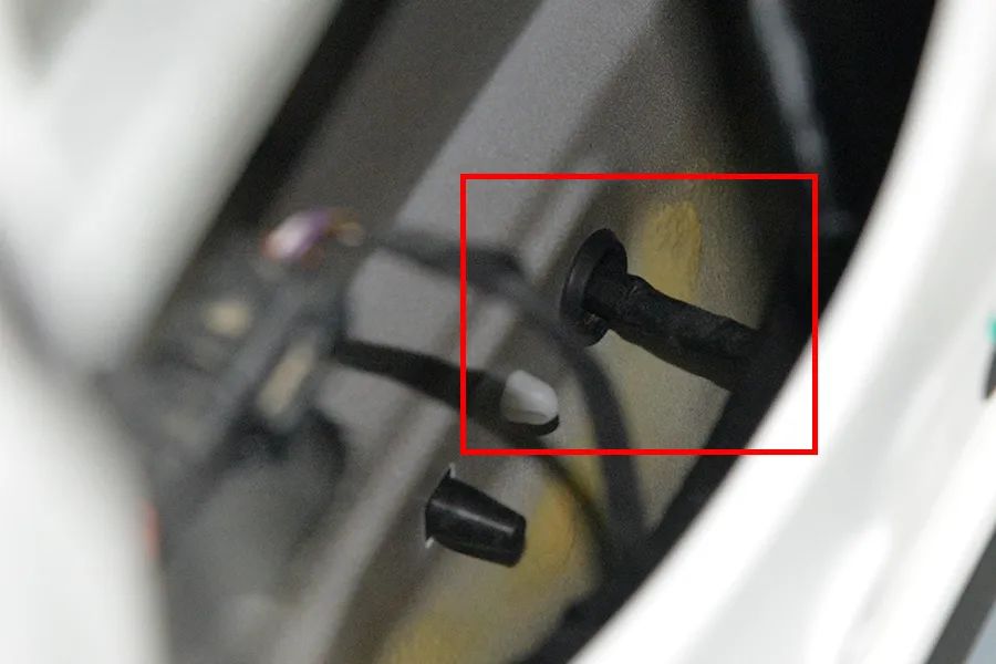

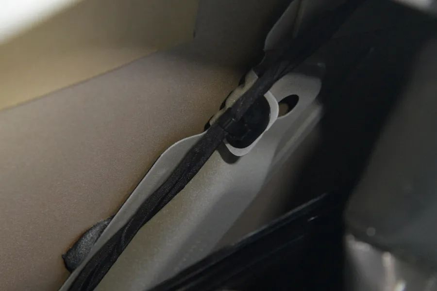

前后门内部有一根线缆延伸车门外侧,连接的是超声波雷达,用于车门自动打开时,探测是否有障碍物。

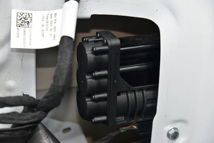

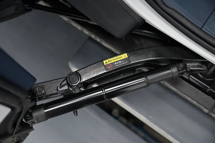

车门有电动开关门功能,所以车门内部有大尺寸的电机。

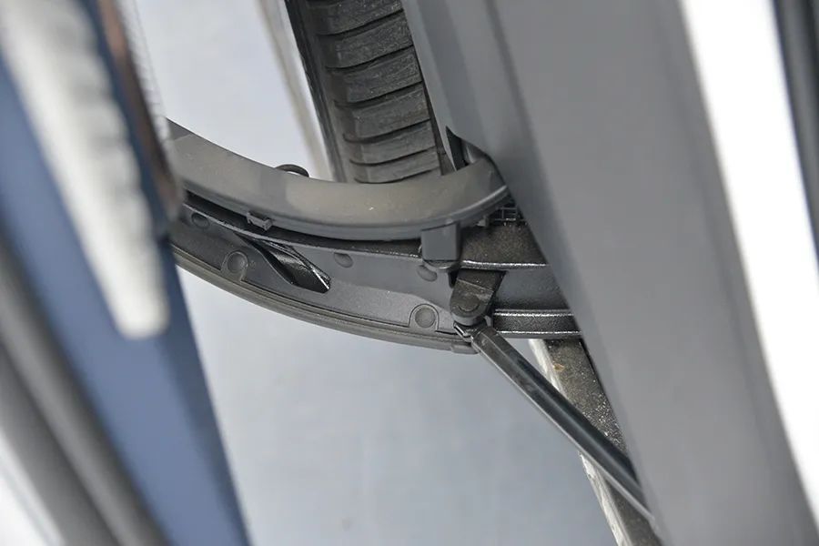

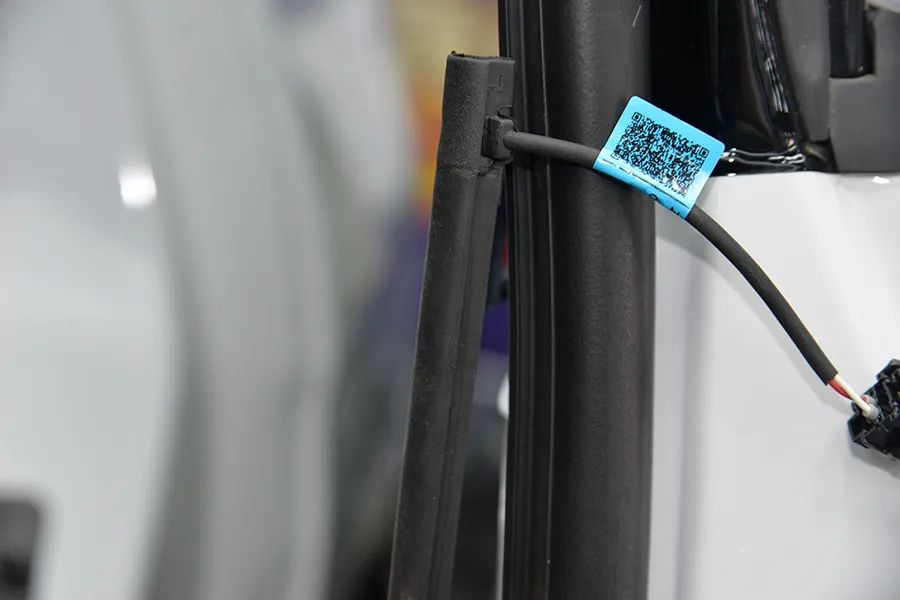

前后车门侧面都有一层橡胶条,里面装有压力传感器,只要轻轻按压,电动关闭的车门就会立刻停止,避免夹伤。

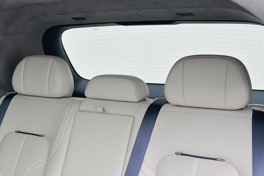

后排座椅头枕齐全,没有缺失。

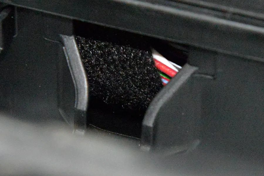

这辆车有相当大尺寸的塑料线束检修盒,对大线进行非常好的保护。
因为大线被塑料盒保护,所以胶布包裹就比较稀疏了。

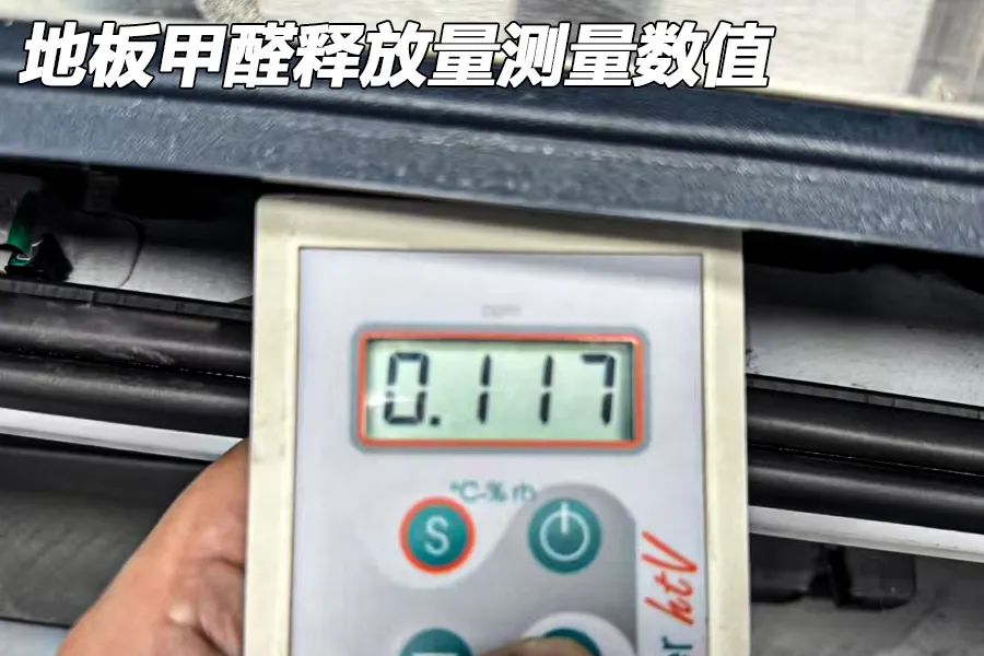

地板填充材料是原生发泡材质,甲醛释放量如何,还需要使用专业仪器进行测量。

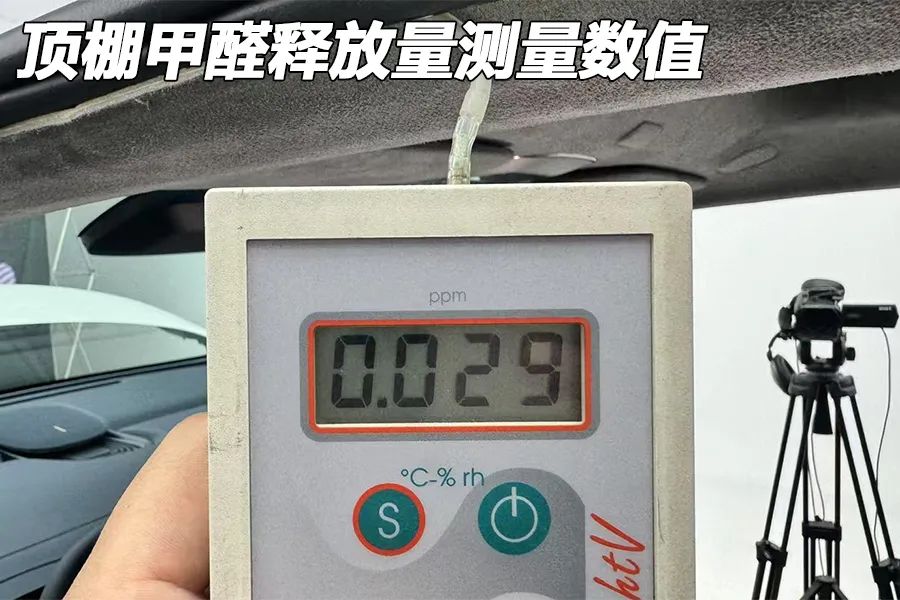

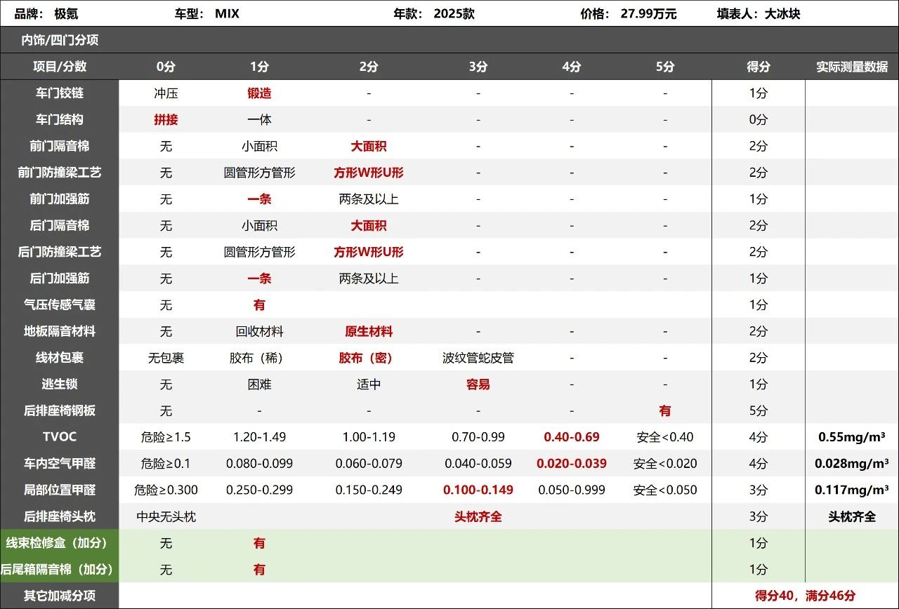

通过测试,地板中的甲醛释放量测量数值为0.117毫克每立方米。

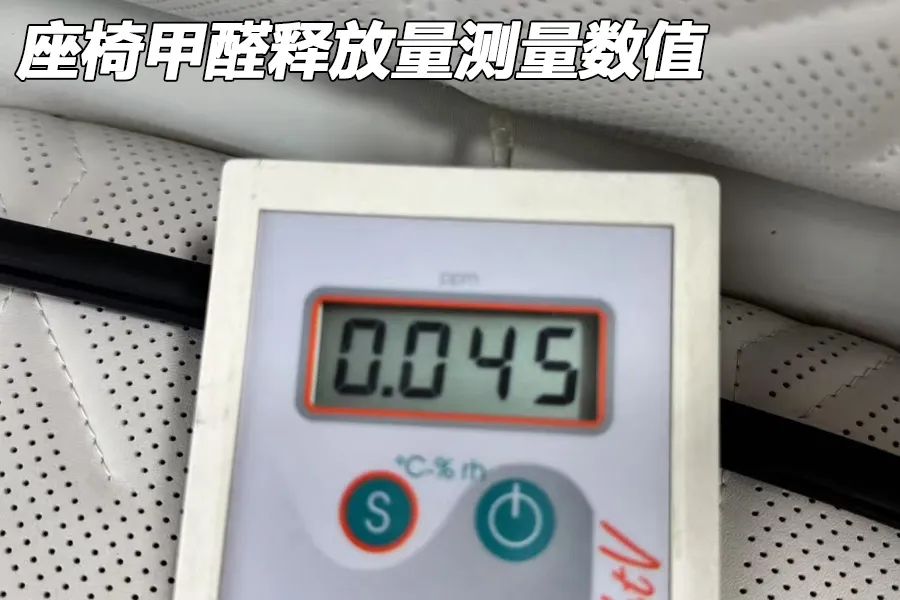

座椅的甲醛释放量测量数值为0.045毫克每立方米,顶棚中的甲醛释放量测量数值为0.029毫克每立方米。
仍要再次强调,我们的测试方式相对极端,但每辆车的测试条件相同,横向对比很公平。

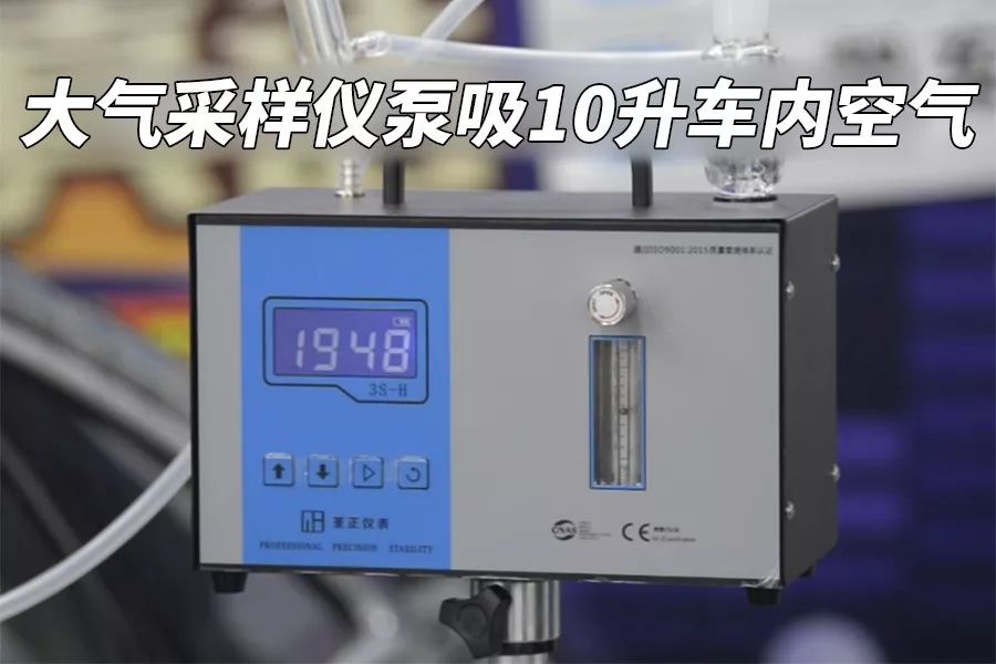

为了更准确的检测车内空气甲醛释放量,我们使用“泵吸式采样”和“酚试剂分光光度法”测试车内空气。这种测试方法是目前正规检测机构都在使用的甲醛测试方法。
测试方法:将测试车辆在自然环境中,打开车门车窗进行完全通风;随后,将一根硅胶软管固定在司机头枕附近,模拟人呼吸位置;关闭车门车窗,将车辆停在恒温23±1℃的环境中密封静置16小时;使用采样仪从软管泵吸出10升车内空气,与酚试剂反应;将显色剂滴入酚试剂中,静置15分钟;使用醛正甲醛检测仪将显色后的样本进行检测,得出结果。

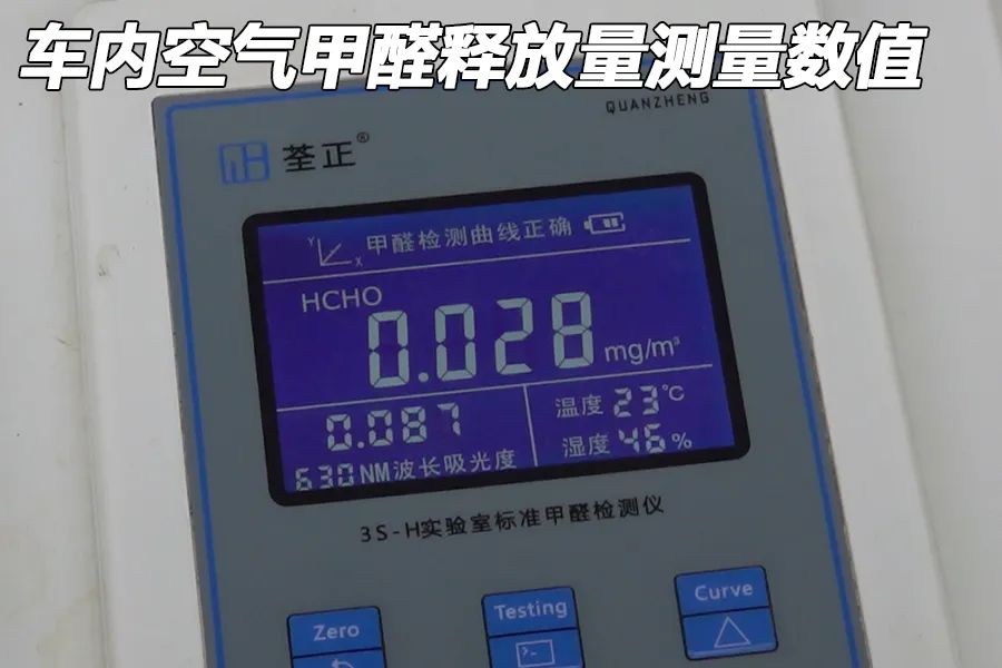

经过在23±1℃恒温环境中16小时的封闭,这辆车的车内空气甲醛释放量测量数值为0.028毫克每立方米。

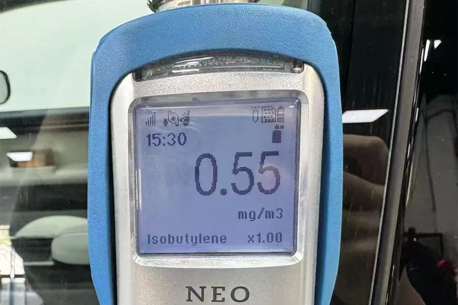

车内除了甲醛之外,TVOC也是重要的有毒有害气体、它是造成车内味道浓重的主要原因之一。TVOC是指空间内所有有机气态物质的总称,例如苯类、烷类、芳烃类、烯类……这些有机物都会对人体健康造成伤害。 测试方法:将测试车辆在自然环境中,打开车门车窗进行完全通风;随后,将一根硅胶软管固定在司机头枕附近,模拟人呼吸位置;关闭车门车窗,将车辆停在恒温23±1℃的环境中密封静置16小时;使用盟莆安MP181型TVOC检测仪,从软管泵吸车内空气,直至数值稳定后,得出最终结果。
经过在23±1℃恒温环境中16小时的封闭,这辆车的车内空气TVOC释放量测量数值为0.55毫克每立方米。

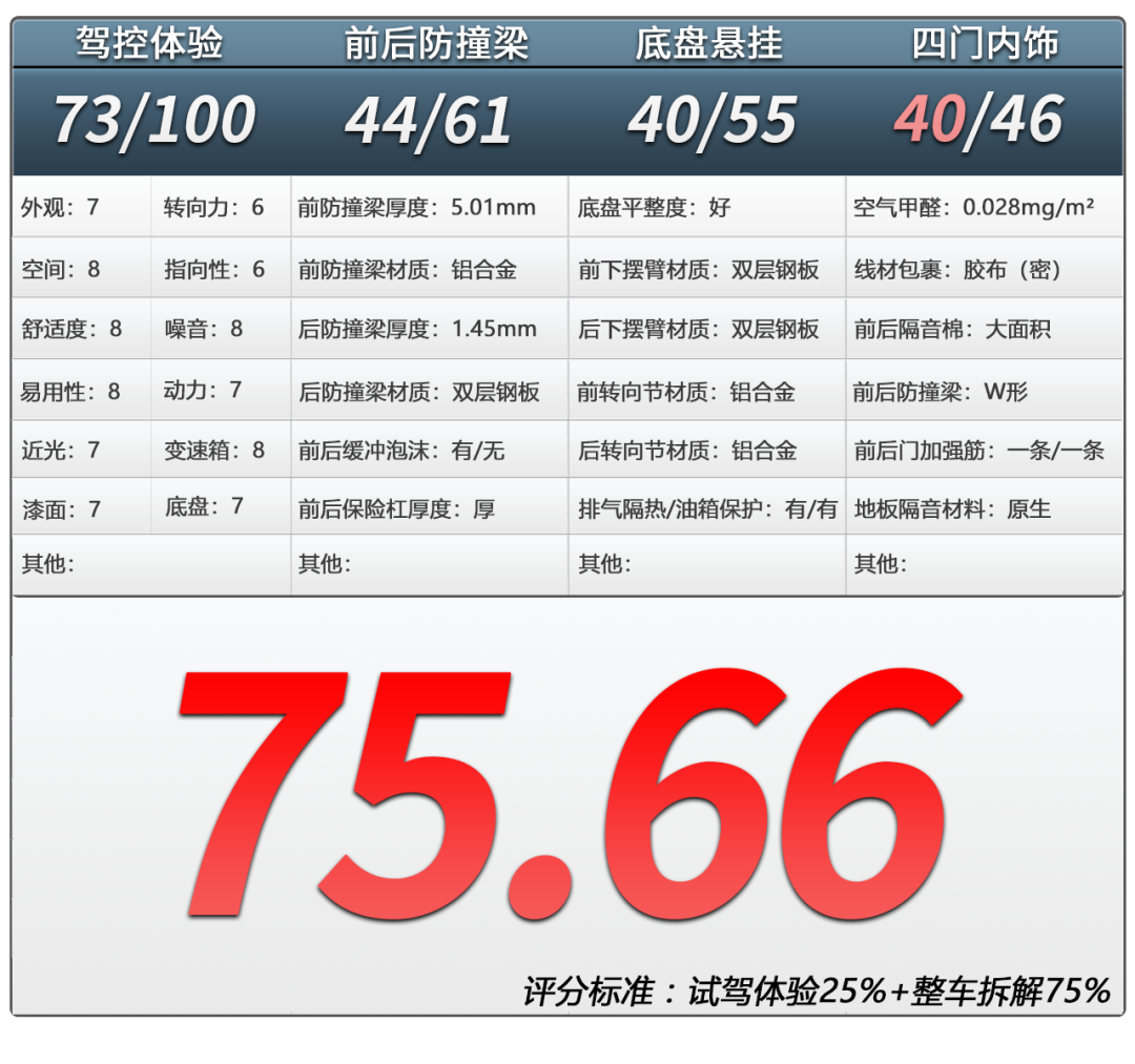

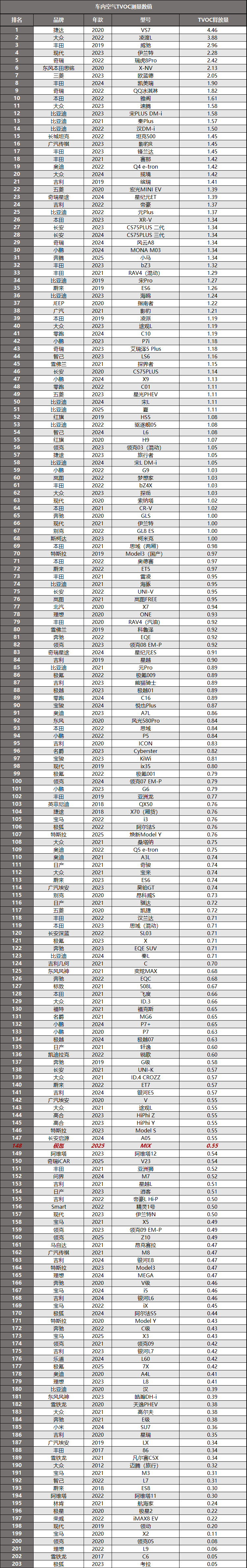

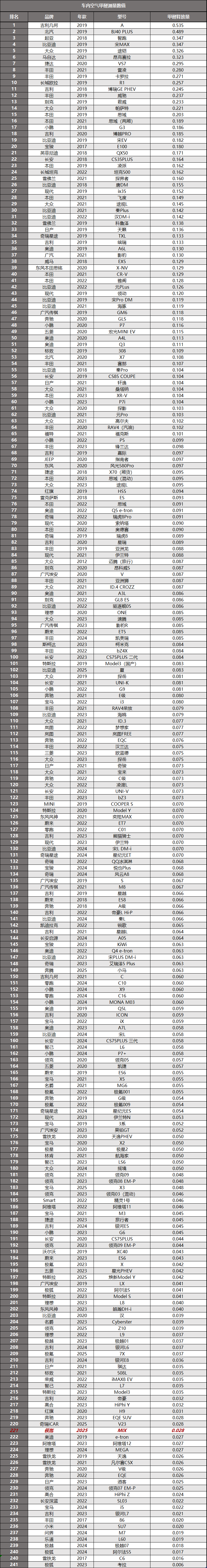

2025款极氪MIX内饰评分
