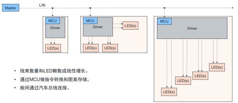

图1:一个典型的传统氛围灯驱动和控制方式(图片:艾迈斯欧司朗)
一般来说,传统的氛围灯系统通常由多个独立的LED灯组成,这些灯组之间通过LIN总线进行连接,而整体显示效果则由一个主控单元(Master)进行集中控制。在设计时,每个LED灯组都需要一个MCU来控制其亮度和颜色。然而,随着LED灯数量的不断增加,系统所需的线束数量也随之增加,这就会导致整体设计复杂且成本较为高昂。针对这一问题,OSP开放协议采用CAN-FD物理层连接技术,仅需两根差分总线即可连接多达1,000颗LED,在简化照明系统架构的同时,极大减少元器件数量、降低布线复杂性。不仅为汽车照明设计提供了前所未有的灵活度与可扩展性,也为企业降本增效增添了助力。
LIN总线在传输速度和节点数量上存在固有限制导致难以实现大规模的灯光效果和复杂的图案变化,照明效果较为单一。对此,艾迈斯欧司朗OSP协议的高带宽特性,能够显著提升数据传输速度,保证灯光动态效果的实时呈现。

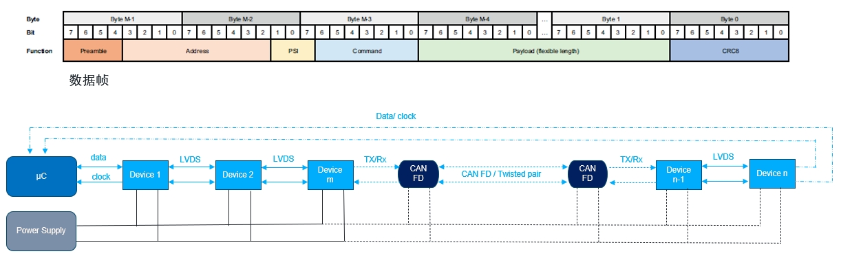

艾迈斯欧司朗OSP协议面向所有开发者,任何汽车、LED、照明系统或微控制器制造商均可无需授权。这一开放性设计增强了汽车制造商的供应链弹性,使他们能够在采购氛围照明LED及其相关组件时,自由选择供应商,而无需担心授权问题。同时,OSP协议分为基础协议和设备专用应用层,其中基础协议涵盖ISO/OSI基础三层:即物理层、数据链路层和网络层,因此可确保系统能够稳定、可靠地进行连接和数据传输,从而实现对氛围灯的有效控制和管理。
图2:OSP协议数据链路层和物理层的连接方式(图片:艾迈斯欧司朗)

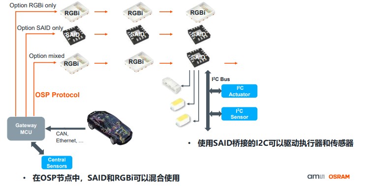

在OSP生态中,RGBi模块可以与SAID(独立智能驱动器)混用,实现更加丰富的功能和应用。例如,通过SAID的I2C可以驱动执行器和传感器,使得OSIRE® E3731i不仅能够用于照明,还可以与传感器等其他设备协同工作,实现更加智能化的交互体验。
图3:符合OSP协议的节点可以在同一个网络中混合连接(图片:艾迈斯欧司朗)

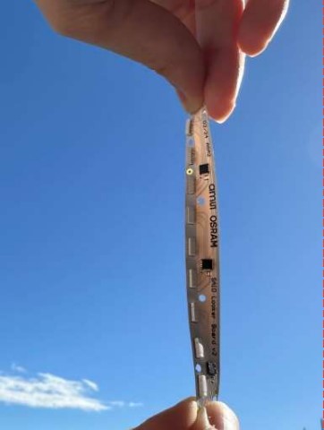

窄板设计、可弯折:汽车内饰中,氛围灯需要嵌入狭小区域(如车门扶手、仪表盘缝隙),窄板设计可显著减少PCB宽度,适配异形结构。OSP可支持小于5mm的窄板设计和2.5D的弯折特性,这可在软板或者薄膜上使用,为汽车内饰设计提供更大的灵活性和自由度。
图4:RGBi和SAID灯带柔性基板(图片:艾迈斯欧司朗)
