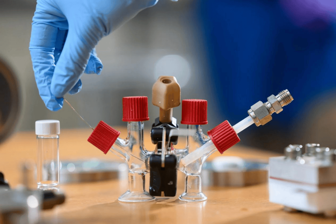

该团队制作了该系统实验室规模原型的两种不同版本。其中一种被称为“H型”,采用了垂直的玻璃管结构,内部设有中央的固体陶瓷电解质以及多孔的空气电极,两侧分别设有用于容纳液态钠和空气的独立管道,为中央管道中的电化学反应提供氧气。随着钠燃料的逐渐消耗,反应不断发生。

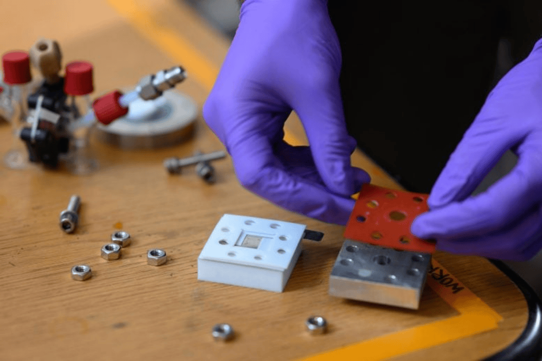

一个被称为“流体电池(flow cell)”的实验室规模原型 图片来源:Gretchen Ertl
在第二种原型设计方案中,有助于反应进行的多孔空气电极固定在托盘底部,反应室呈水平状,有一个装有电解质材料的托盘来存放液态钠燃料,并将其置于陶瓷电解质和空气电极之上。测试表明,在湿度可控条件下,该系统每千克的发电量可达1700瓦时——远远超过了目标的1000瓦时标准。

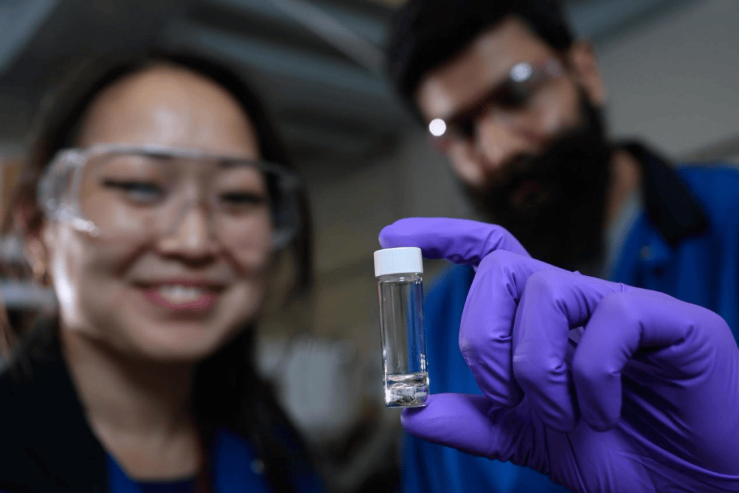

一小瓶液态钠金属 来源:Gretchen Ertl
研究人员发现,空气湿度对于使电化学反应高效至关重要,这使得钠能够以液态而非固态形式产生放电产物。这使得放电产物更容易通过系统中的空气流动被清除。博士研究生凯伦·苏加诺解释道:“关键在于我们能够形成这种液态排放产物,并且能够轻松将其清除,这与在干燥条件下会形成的固体排放物截然不同。”
