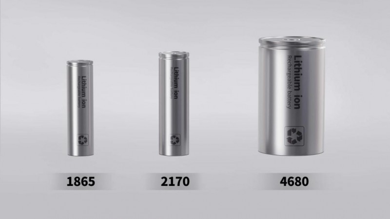

自 2020 年 9 月特斯拉发布 4680 大圆柱电池,这款采用全极耳与干法电极技术的产品曾被视作动力电池的未来。然而,随着新能源汽车补能效率向燃油车加油速度看齐的市场需求日益迫切,在大力发展快充技术过程中,4C、10C、甚至是12C的方形铝壳或软包电池产品接连推向市场,相比之下,以4680为代表的圆柱电池的快充短板逐渐显露。
大圆柱电池尺寸演进
相比具备天然散热优势的方形铝壳或软包电池,4680 受制于圆柱结构的物理特性——其在快充能力方面的短板是由电芯结构决定的。
圆柱电池的发展历程,为了追求能量密度提升,电池直径从18mm跃升到46mm,直径增加到2.5倍,体积增大加到8倍。圆柱电池生产采用卷绕工艺,直径增大,卷芯会更长,散热能力断崖式下降。因为直径增大导致电芯中心到壳体外部的距离变长,电芯内部的热量更难及时散出,进一步加剧电流和温度分布的不均匀性,容易造成电池容量损失和功率输出的不稳定性。

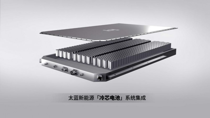

另一方面,圆柱体的天然结构导致在PACK电池包内,电芯单体间空隙较大,圆柱的侧面与冷却板的接触面积有限。为提升整体的能量密度,PACK内的电芯一般采用高密度排布,进一步加剧了散热难度。

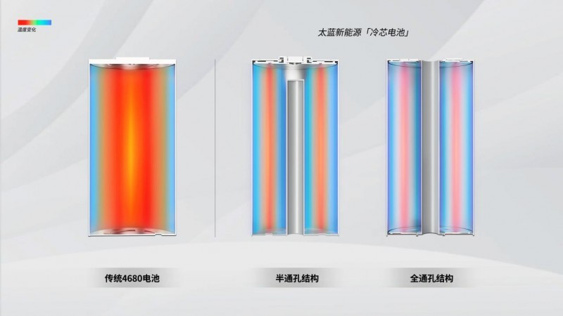

结构革新:全新导热路径突破散热瓶颈
太蓝原生开发 “轴心直通” 的全新结构形式,彻底解决大圆柱电芯热管理问题,为快充能力的升级提供了新的解决方案。通过半通孔与全通孔两种设计,在常规底部液冷基础上,开辟直达电芯中心的散热通道。半通孔单侧出极柱设计使换热面积扩大 17%-20%,全通孔双侧出极柱方案构建起散热 “高速公路”,解决电芯中部热量累积问题。「冷芯电池」轴向+底部的双区域穿透散热,给电芯内部安置“智能空调系统”,从根源上解决了大圆柱电池的散热难题。
