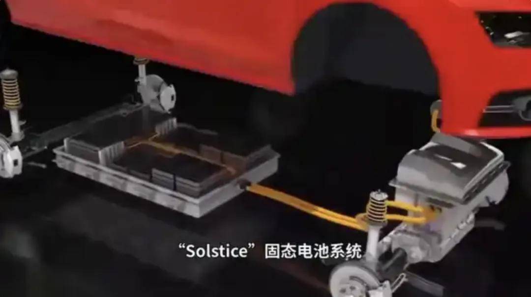

长安汽车在上海车展期间首秀出400Wh/kg的金钟罩全固态电池,奔驰早在2月就在改装的EQS上测试了与美国Factorial Energy合作的硫化物固态电池,续航轻松突破1000公里。广汽集团计划2026年在昊铂上首搭400Wh/kg的全固态电池,上汽集团的全固态“光启”电池2027年落地。
奔驰固态电池系统

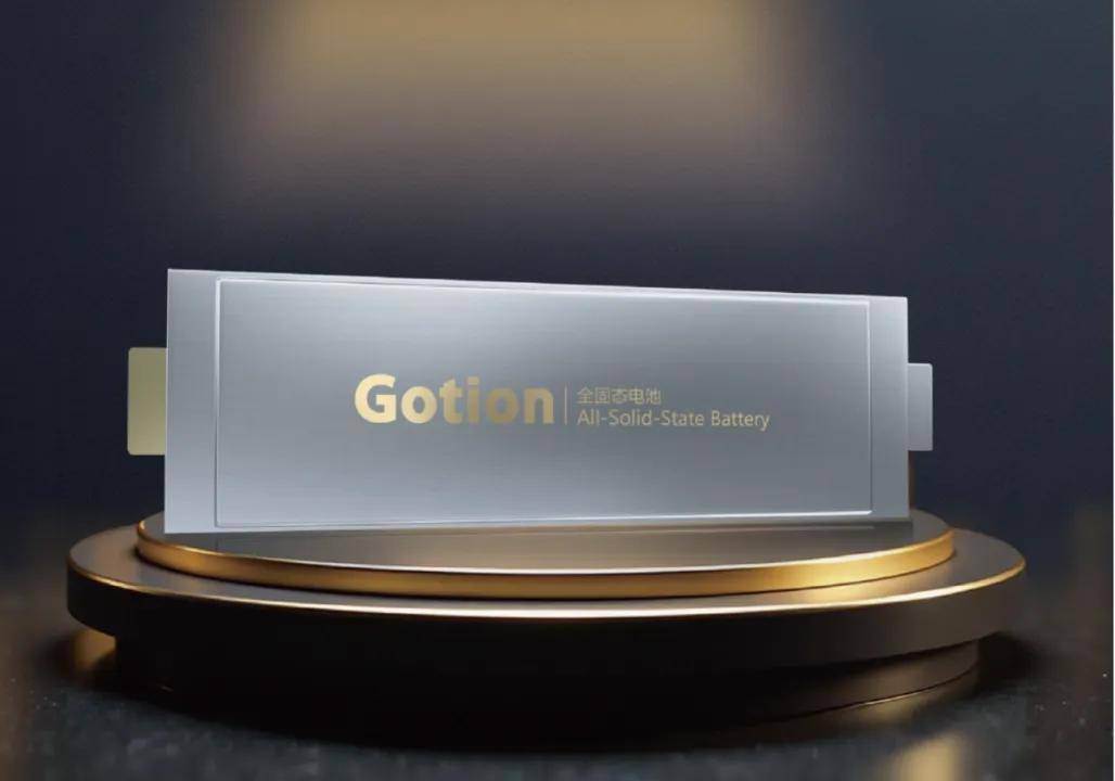

在5月17日的2025全球科技大会上,国轩高科一口气发布了6项电池技术,涉及乘用车、重卡、储能电池系统及数智化解决方案,其中两项与固态电池相关:全固态金石电池和准固态G垣电池。
金石电池是国轩高科在一年前的2024全球科技大会上发布的,当日股票涨停。
一年过去,国轩高科建成了0.2GWh的硫化物全固态电池中试线,同步在开发年产能2GWh的量产线。
在大会现场,搭载金石全固态电池的样车已经开启路测。
该产品在材料端实现较大突破,采用的超高镍单晶正极克容量达到240mAh/g,是磷酸铁锂正极的140%;三维介孔硅负极克容量提升至1800mAh/g,比石墨负极高380%;硫化物电解质材料离子电导率提升至16mS/cm,D50粒径降至100nm。
据国轩高科介绍,目前该固态电池产品样件单体容量达到70Ah,较前期提升150%;能量密度350Wh/kg,良品率达到90%。同时系统能量密度达到280Wh/kg,实现80%的质量成组率。
良品率是电池厂商是否推进产品上线生产的重要指标之一,也是规模化生产的前提。
汽车商业评论了解到,此前,一些企业虽然展示了1000公里续航的半固态电池产品,但其良品率可能仅为40%,这显然无法满足大规模商业化的要求。
在安全性层面,金石全固态电池研发负责人潘瑞军介绍,金石电池单体已顺利通过针刺、热箱、外短、过充、挤压等安全测试,综合性能全方位提升。
潘瑞军对汽车商业评论说,中试线的建成意味着从实验室到产线规划和预量产的质的飞跃。“这个跨越过程是非常艰难的,涉及很多关键设备的开发。因为全球固态电池大都还是手工样件,距离量产还有一定的距离,相对半固态、液态电池,重叠性相对滞后。”
全固态电池和液态锂离子电池制造工艺差距较大,潘瑞军介绍,目前打通的实验线从动力到设备的改动至少有60%左右,最主要涉及固态电解质的涂布。
固态电池是薄涂,对膜有要求,另外高温化成的工序需要新的设备。
此外,全固态电池是固固界面接触,没有传统的液态隔膜,需要把固态隔膜用涂布的方法做出来,再放置于正负极之间。
仅这点区别,企业研发就得耗时多年。
2025中国电动汽车百人会论坛上,曾毓群说过:“所谓的2025年要大规模应用固态电池,这话不负责任。固态电池从实验室样品到量产至少需要8—10年时间。”
汽车商业评论了解到,目前固态电池电芯成本是锂离子电池的10倍左右。
潘瑞军认为,全固态电池性能好,但刚刚出来价格昂贵,需要先适配更高端的应用场景。产业链的健全需要时间,旧产能的淘汰更新也需要时间。
他预判,全固态电池到2030年有60GWh到100GWh产能,彼时的电池需求是3TWh。“当一个产品在市场超过1%的时候就已经成功了。”
