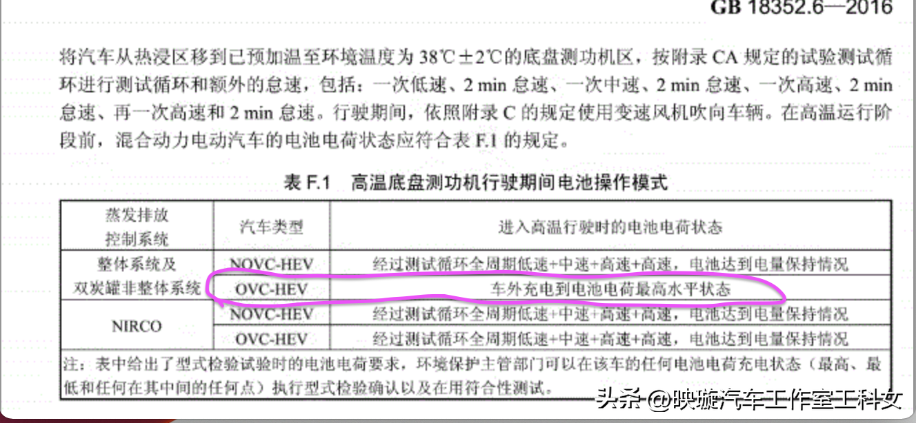

这个事件里适用的2016版法规,主要以燃油车为框架制定的,而且2019年之前,当时市场上的混动技术都是发动机和电机并联的,为了便于理解,称为以油为主插混。所以,法规也是针对这种形式的混动,规定了测试标准:满电全程纯电EV模式下,发动机不许介入。(后面会详细讲为什么会这么设定)

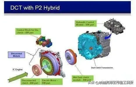

法规要求PHEV测试时"必须纯电"的原因是:当时主流PHEV,如丰田普锐斯插混(行星齿轮)、
宝马530Le(P2并联架构)、沃尔沃T8(发动机直连驱动轴),发动机转时必须联动车轮也转。
如果发动机启动,车轮就动,就增加了行驶中的尾气排放,必然干扰蒸发排放的数值。为了蒸发排放数据纯净,避免尾气排放的干扰,发动机就不能启动。只有强制纯电。比如:当时,对于无法纯电行驶的PHEV(如2018款帕萨特PHEV):解决方案是允许拆除燃油系统做台架试验。

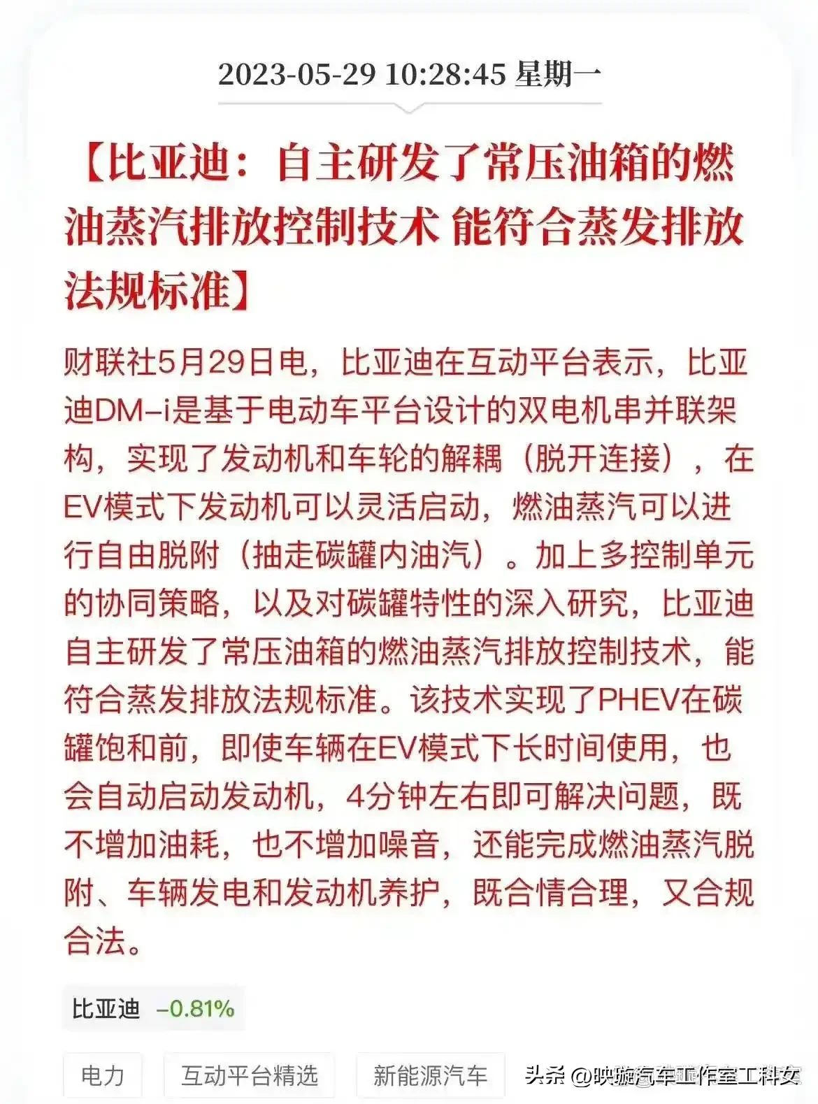

而,三字母的Dm-i恰恰击中了这个历史局限。它使用的常压油箱+发动机启动智能脱附的技术逻辑是:
if 碳罐饱和,启动发动机脱附(仅发电不驱动), 车轮可以不动,else(同时):纯电行驶,这打破了法规的隐含前提,简单说,法规的被动要求:只有发动机不启动,才能纯电EV模式。三字母是:发动机启动了,也能EV模式。
