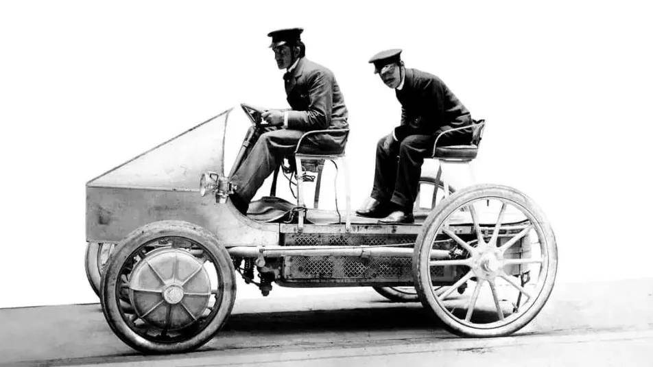

费迪南德·保时捷(Ferdinand Porsche)似乎总是能走在时代的前沿。早在 1900 年,他就设计出了第一辆前驱电动汽车Lohner Porsche。为了弥补其原始的铅电池的不足,这辆车甚至配备了汽油发动机,就是今天的“增程式电动汽车”。
这款创新的电动汽车有一个常被忽视的技术就是轮毂电机,1896年,保时捷在英国注册了轮毂电机的专利。最终,这种技术催生出了第一款全轮驱动车辆。轮毂电机与常见的内置电机不同,它们直接集成在轮子内部,无需复杂的传动轴或差速器。

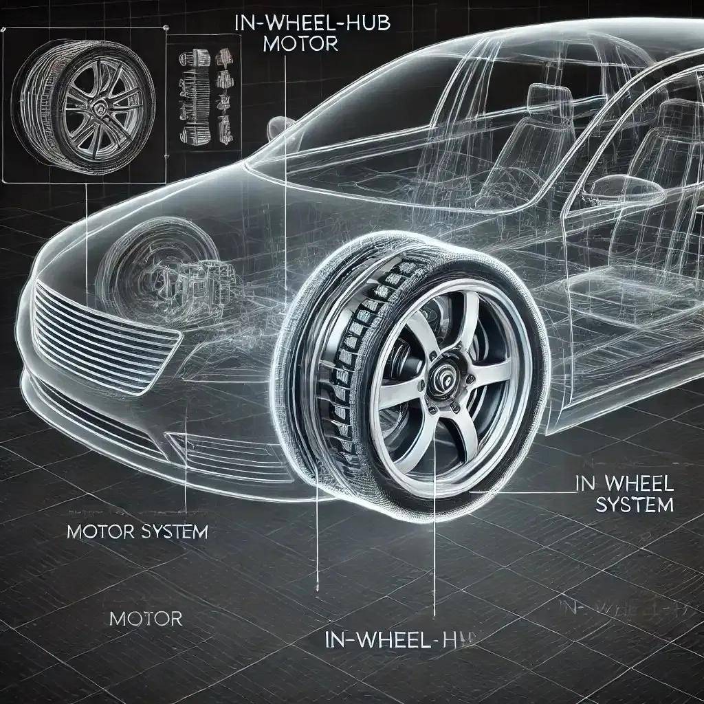

首先,轮毂处的总质量增加,悬挂部件上的额外重量会影响车辆的舒适性、抓地力和操控精度。电动机的转子部分可能会直接与轮子相连,而定子则会固定在悬架上。由于定子实际上已成为轮子的一部分,这会增加其转动惯量,意味着它会更难以改变速度和方向,从而降低其加速和改变方向的能力,从而可能降低车辆的灵活性。
这可以通过将沉重的刹车装置放在车轮内侧来加以弥补,但这样做也会增加悬架和副车架的设计复杂性,很可能抵消掉安装轮毂电机所带来的诸多优势。
其次,轮毂电机还存在耐用性问题。它们所承受的冲击要比置于车体内部的电机情况严重得多。
无论轮胎和悬挂系统遭受何种损坏,都有可能以某种方式传递到电机上。路面的坑洼或是不平整都会使电机受到震动,从而影响诸如轴承或转子这类运动部件的使用寿命。此外,电机还会接触到水、雪和盐,这可能会导致密封件加速磨损,并有可能渗入电机内部,引发各种问题。
第三,散热也是轮毂电机需要克服的潜在难题。工程师们或许能够设计出巧妙的车轮结构来散热,同时也能找到将冷空气导向电机以防止过热的方法。许多高性能汽车都采用这种方式来保持制动冷却,对于驱动单元来说也应该能起作用,只是效率可能不会那么高,因为你不会对那些会发热的内部组件进行冷却。
此外,还有安全问题。从电池到电机的传动系统中还会铺设高压电缆。在发生导致车辆失去一个车轮的碰撞事故时,这些高压电缆可能会暴露出来,从而对车内人员以及车辆周围的紧急救援人员构成严重的触电危险。

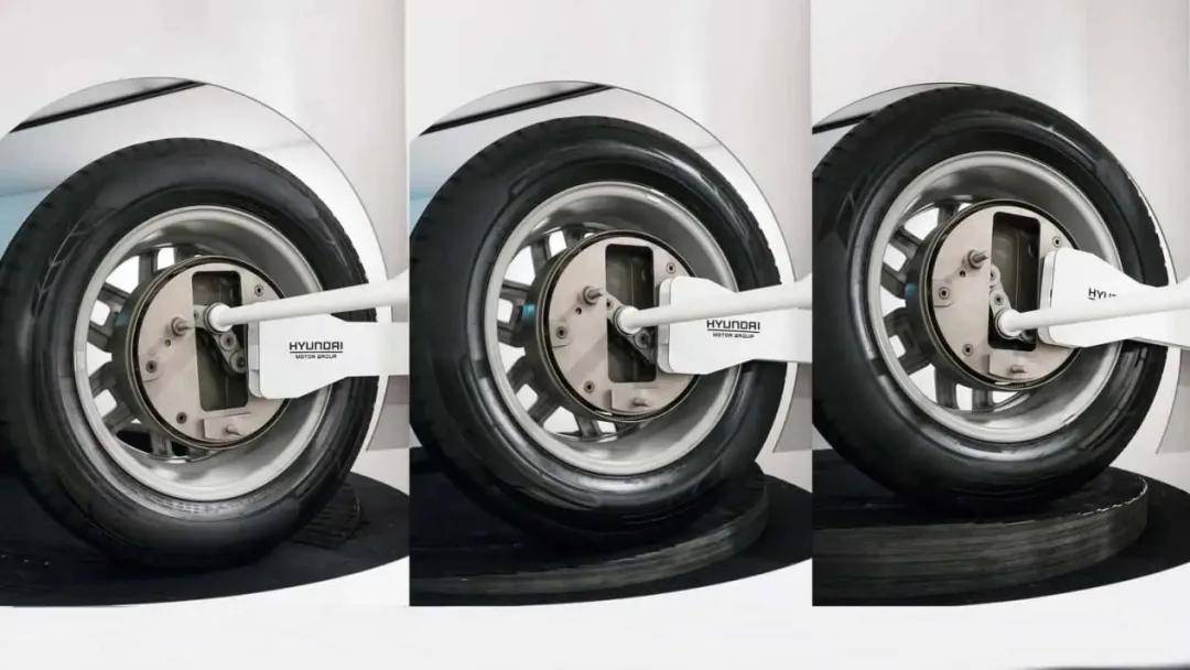

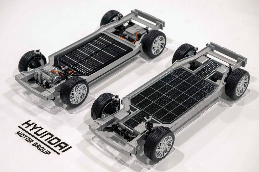

现代汽车也是少数几家正在研发轮毂电机的车企之一。其名为“单轮(Uni Wheel)”的项目旨在为电动汽车及其他产品设计多种驱动装置,强调了优化包装和增加车内空间等相同的优势。该制造商表示,未来他们计划在从小型汽车到高性能电动汽车等各种车型中使用轮毂电机。

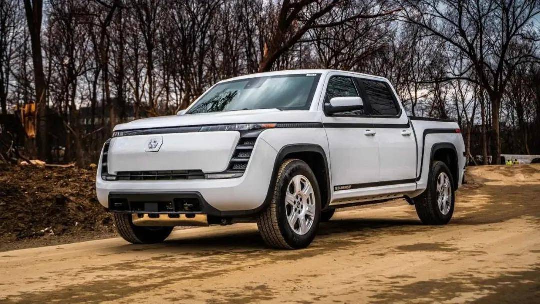

2023年Lordstown Endurance皮卡就配备了4个Elaphe轮毂电机,可惜没有投入量产。这次失败可能是因为它采用了独特的电机和配备小电池的增程式电动系统,太过超前于时代了。增程式电动汽车虽然可能成为电动汽车的下一个热门品类,但还没有一款增程式汽车在车上安装轮毂电机。

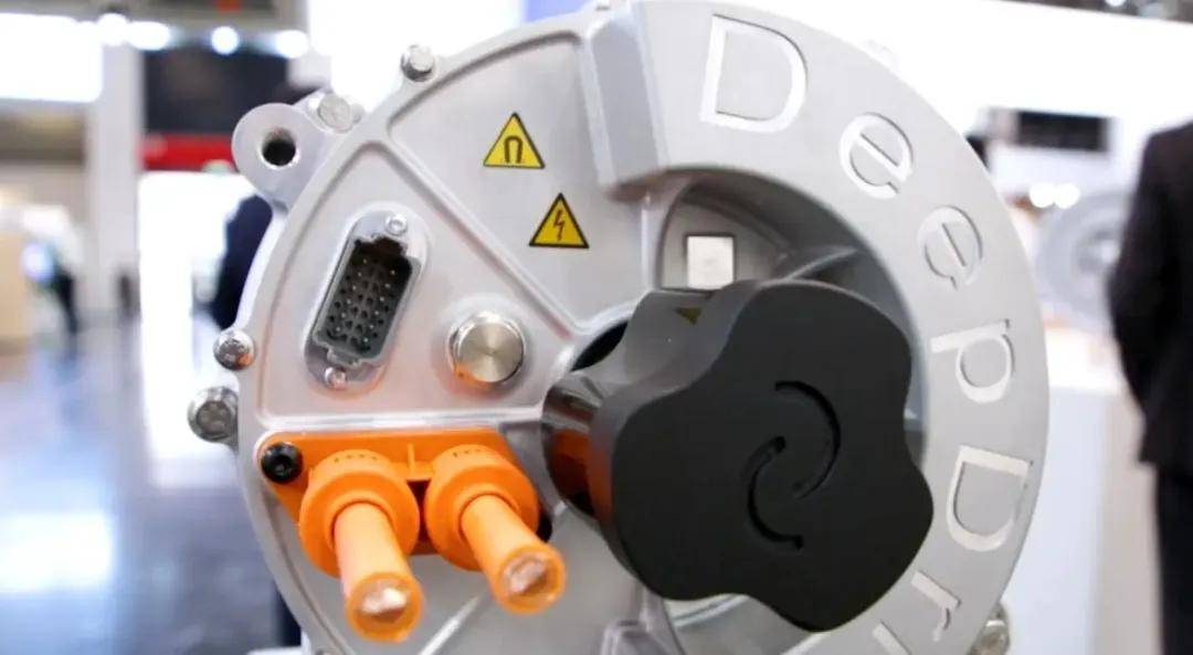

DeepDrive 是电动汽车领域的创新型公司,它基于双转子设计开发出了一种新型轮毂电机技术,在效率、成本降低和功率密度方面有显著改进,能够更有效地利用磁通量,并实现更高的功率密度。这项技术材料节省方面也有优势,所需的磁性材料少了50%,铁也少80%,还没有重稀土磁铁。采用 DeepDrive 技术的车辆效率可提高多达20%,每立方米的成本可以降低30%,这意味着电动车的价格可以进一步压低,利于消费者。
不过,这项技术也带来了挑战,较低的转速使其如果在高性能车上使用,需要配合2挡变速箱,另外更高的制造工艺要求,会使生产流程变得更加复杂,应用到现有的车辆平台上,在设计调整和兼容性方面有一些挑战。该公司目前正与十大汽车制造商中的八家合作,预计到 2028 年将把该电机整合到量产车辆中。
