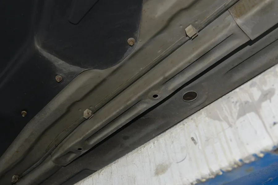

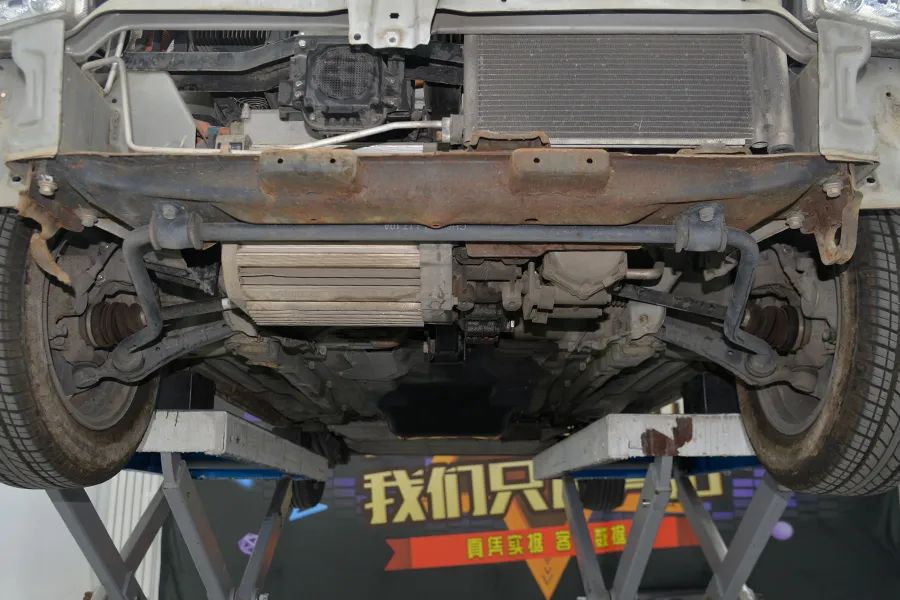

虽然是纯电动车,但底盘平整度一般,没有扰流和防尘护板。
昌河北斗星拆车:一个壳子+四个轮=这辆车!

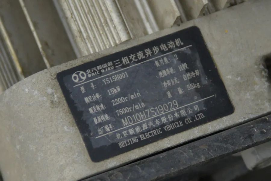

这辆车是前置电动机,最大功率30千瓦,额定功率15千瓦,最大转速也只有7500转/分钟,纯风冷电机,动力实在是非常有限。

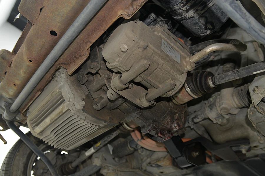

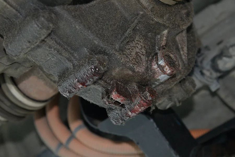

我们这辆车的前轴减速器出现了非常严重的漏油现象。

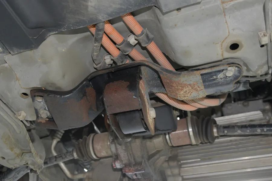

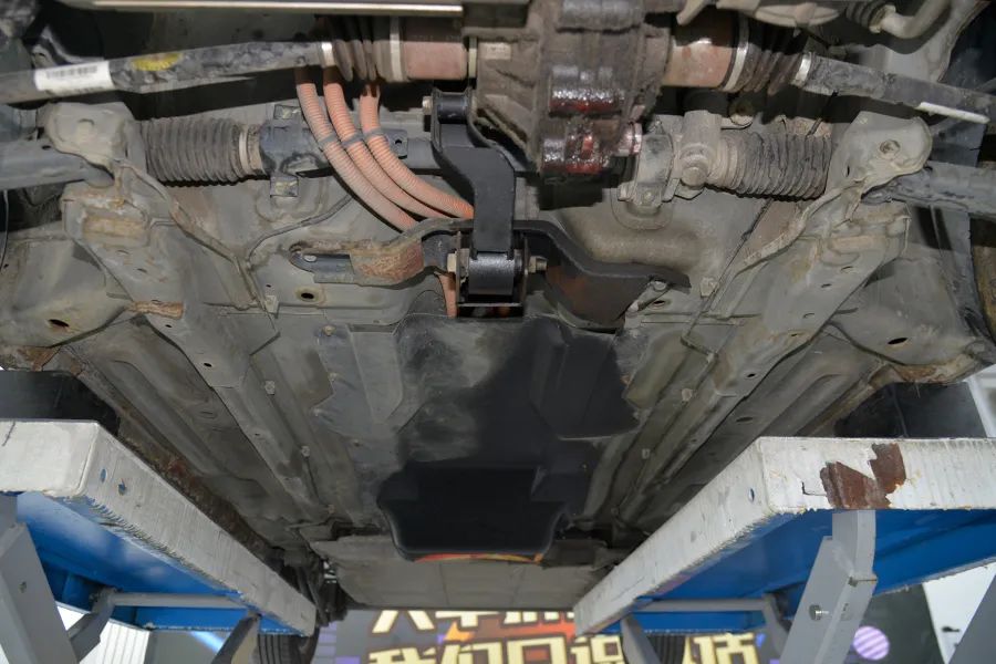

这辆车是一辆非常标准的“油改电”,中央留有相当大的排气管位置。
两侧管线暴露在外。
后方有一块三元锂电池,电芯供应商是孚能技术,容量只有20.3千瓦时,工作电压也只有113.1伏。同样是被动散热,所以不支持大电流放电。

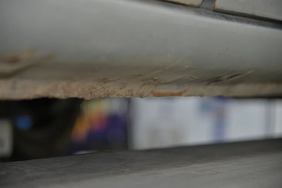

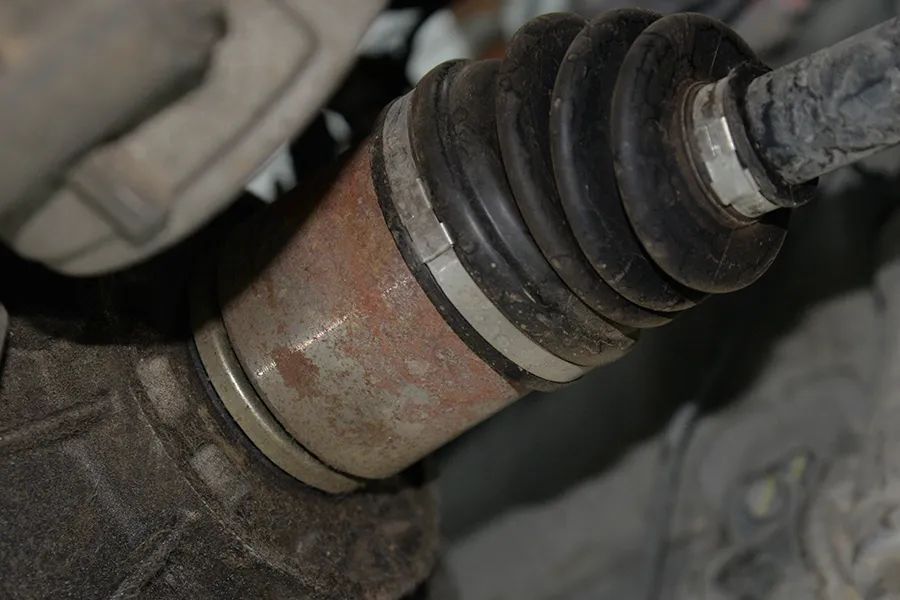

这辆车8年11万公里的车,半轴内外球笼罩、电机支架及底盘边缘,都已经出现了非常明显的锈迹。

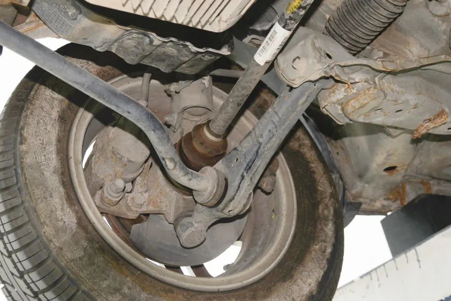

前悬架
这辆车并没有传统意义上的副车架,悬架直接和车身底板相连。
前悬是麦弗逊结构,但不是三角臂,而是一根横向支臂,直接固定在车身底板上,防倾杆固定在这根支臂上,利用防倾杆充当另外一根支臂,如此简单的设计,缺了任何一个支臂,车别说走了,连立都立不起来,真是省钱省到家了。

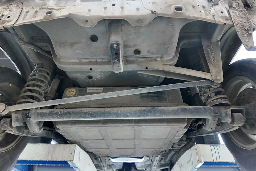

后悬架

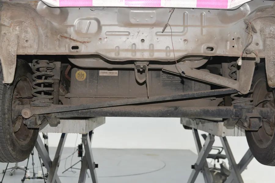

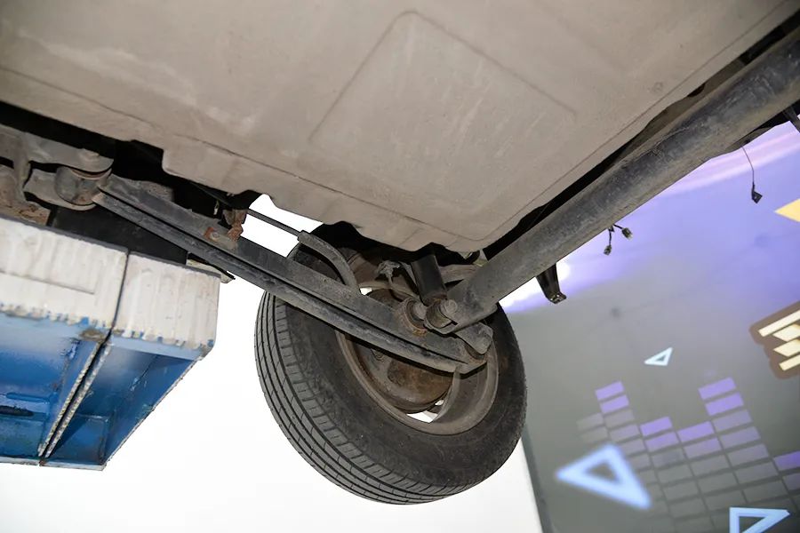

这辆车的后悬看似是扭力梁,但实际上是单纵臂结构,中央类似于整体桥,不提供扭力。
这种单纵臂悬架结构十分简单,钢管两端与车轮相连,再通过一根拖曳臂与车身相连,简单到不能再简单。

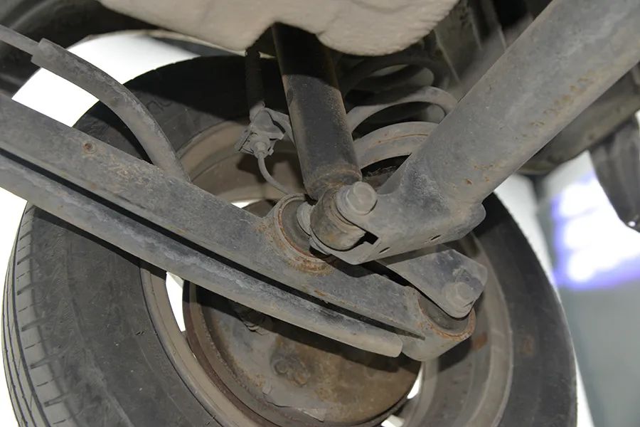

为了防止车轮左右摆动,所以后方增加了一根潘哈德连杆。

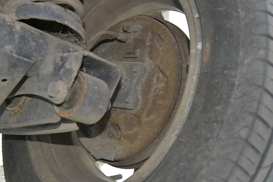

后刹车是传统的鼓式刹车。
即便是简单的悬架结构,也使用了簧桶分离的设计。
