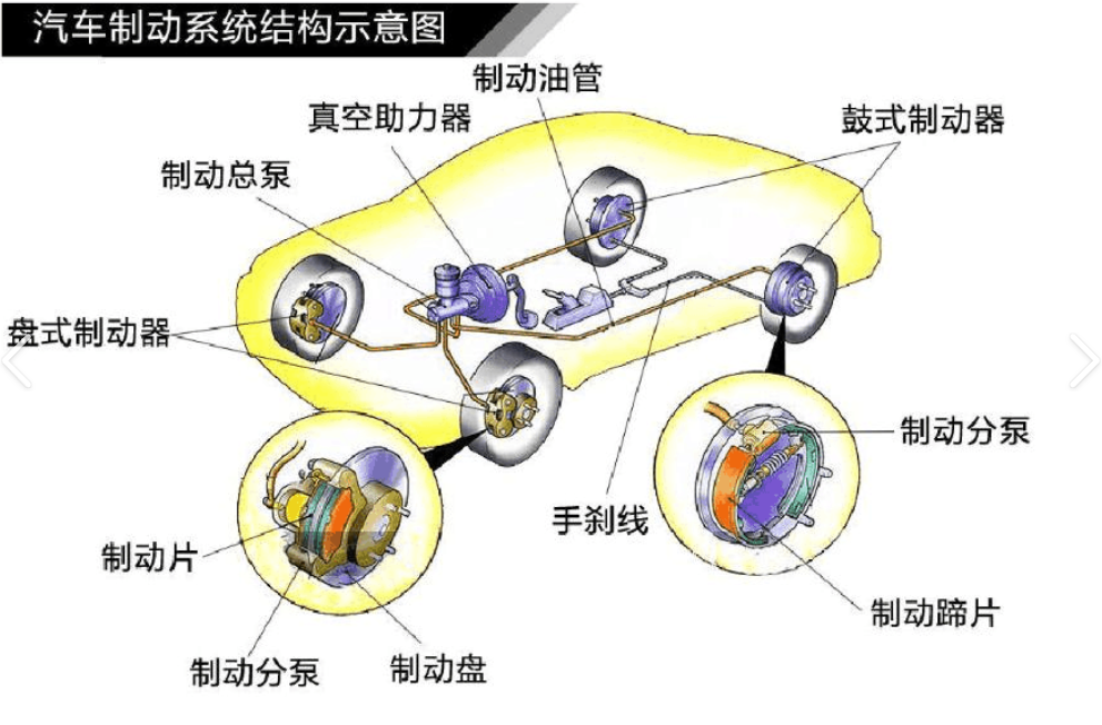

讲到这里,就到了喜闻乐见的科普环节。我们这里先讲讲制动系统的基础原理,当你踩下制动踏板的时候,会推动位于防火墙的制动总泵,得益于由于液体的不可压缩性(实际上可以压缩,但需要极大压力才会被压缩),制动力才得以通过油管传递至分泵(卡钳),接着分泵内部的活塞被推出,活塞再推出刹车皮,最后再夹紧刹车碟,从而完成一次刹车动作。
