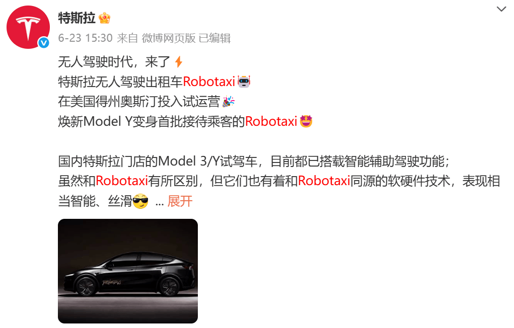

而到了去年,特斯拉公布了其Robotaxi无人出租车业务的计划,并且最近在得克萨斯州上线了这一服务,虽然副驾驶仍然有安全员,且时间线上明显落后于中美其他的无人出租车公司,但也仍然得到了媒体更多的关注,被认为是改变世界的创举。

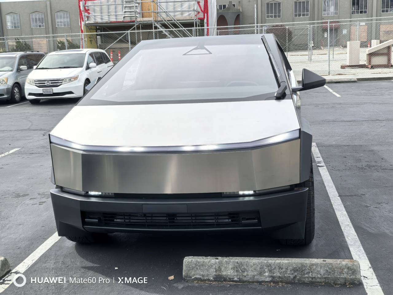

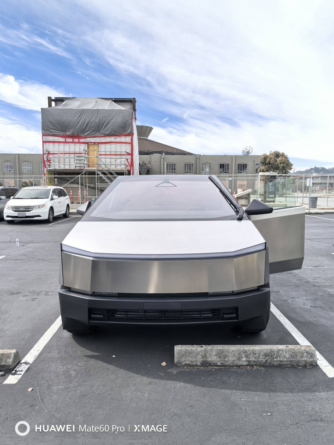

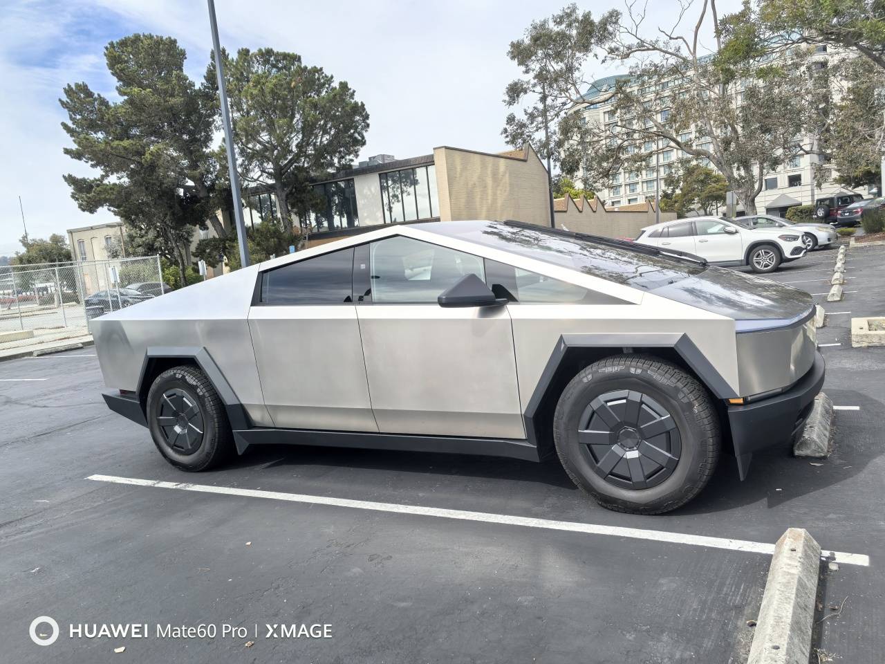

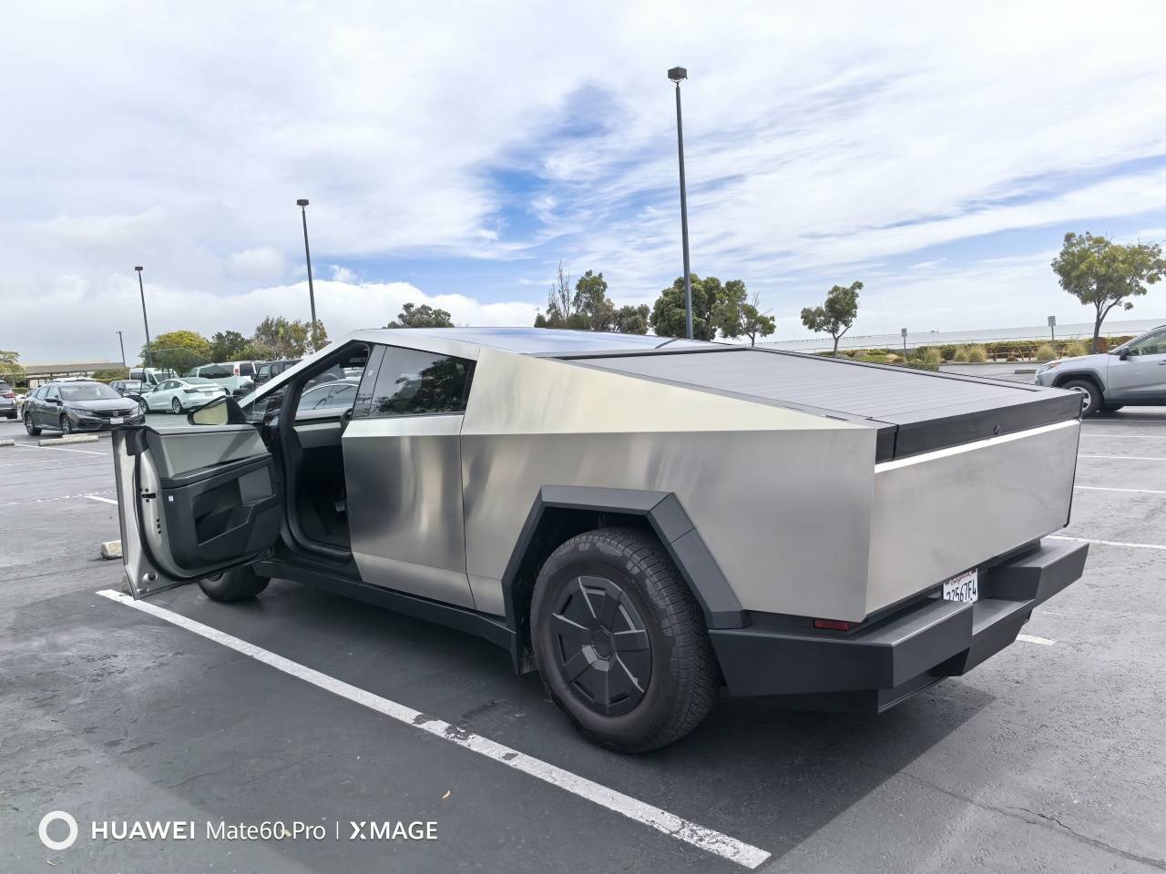

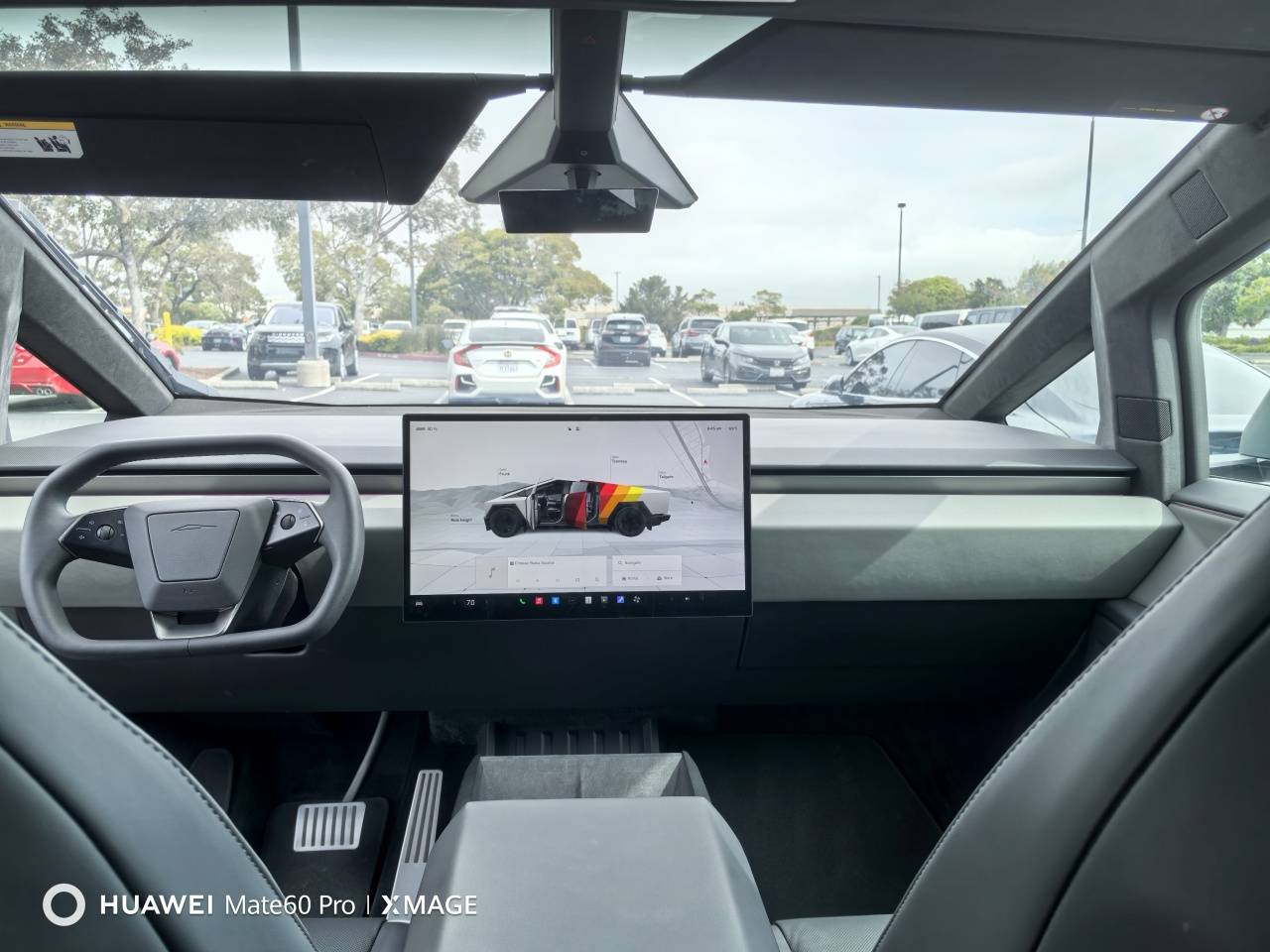

在Cybertruck上深度体验FSD
笔者先后在一家车企的自动驾驶部门和一家无人出租车公司工作,自特斯拉FSD发布以来,虽然观看了大量FSD驾驶的视频,但对于FSD的水平到底如何,我其实也很好奇。而这次趁着试驾Cybertruck的机会,也深度体验了一下FSD。
最早的一小时体验其实是相当不错的。从出小区开始,FSD就可以启动,启动后一路都非常平稳的完成了通过红绿灯路口右转、上高速匝道等操作。而在上了高速以后,FSD在高速上开得也可谓是行云流水,很快又很平稳且轻描淡写的就完成了从最右道到最左道的变道。
这之后,虽然大部分时间它其实就是一个跟随车道且自适应调整速度的L2辅助驾驶,当然无论是根据道路情况对车速提前进行调节的能力,还是过弯时相应的微调速度的表现,都显然不是常规的L2自动驾驶系统可比的。
而在高速上遇到拥堵路况以后,它的处理也相当不错,无论是减速还是加速都比较自然,跟车的车距也相当合理。进入旧金山城中高密度区以后也没表现出什么不妥的地方。
