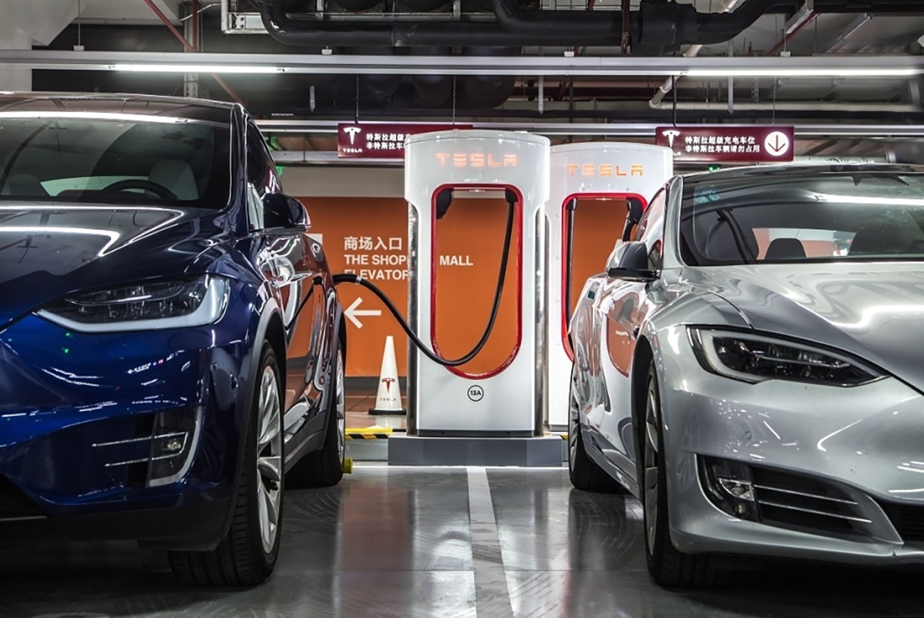

不否认有些电动汽车用户真的能做到如此之低的用车成本,但前提是车辆必须有停车位且停车位可以安装充电桩和专用充电表。购买新能源汽车之后,凭购车资料可以到电力部门申请专用充电表。
低成本的关键正是专用充电表,充电的成本大约为:晚10点到次日早8点之间,单价0.3元+;其余时间段的单价为0.6元+;平均为0.5元+。主流家用电动汽车的真实耗电量大约为15kWh/100km左右,只有微型车能低一些;那么按照最低单价去计算的话,百公里的充电成本只是5元!一公里的成本还不到半毛钱。
可是许多汽车用户是没有停车位的,于是不得不在公共充电站充电。
其费用大约为:
8:00~21:00点或22:00点,1.5~2.0元/度21:00或22:00到次日早8:00,0.8~1.0元/度高速公路服务区单价约2.0元/度左右部分停车场要收取停车费,部分充电站可免费停车充电。
小区物业的充电车位一般不允许安装专用充电表,其销售的是转供电,单价大约为0.8~1.2元/度。按照这个价格来计算的话,用车成本自然要翻番。而且每到冬季或夏季的时候,车辆的耗电量会大幅增长;使用暖风的耗电量大约为每小时耗电3~5度,在现在的高温天气中,用汽车空调的耗电量也能达到每小时3度左右。
算上这一部分的电耗和公共充电站的电价,算下来其实并不便宜;尤其是长期跑高速公路的汽车用户,其用电动汽车可能是很不划算的。
