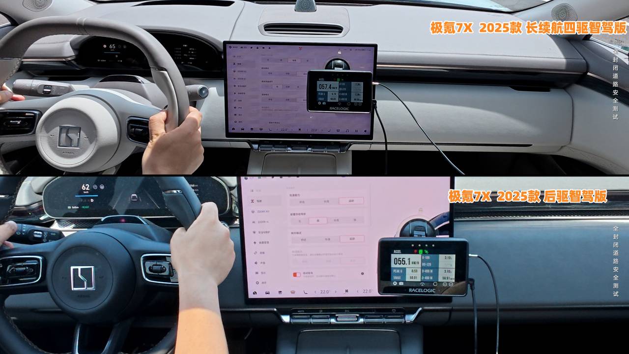

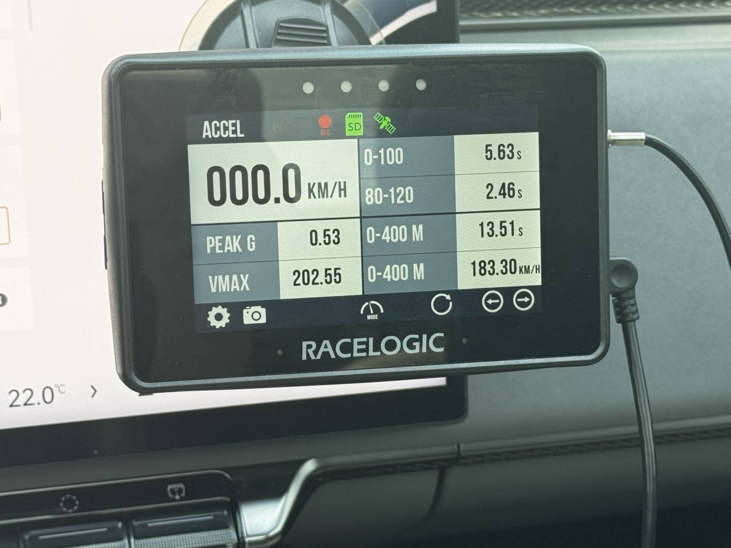

这次我们租到的6台车都是单电机后驱版本。极氪7X相比我试过的双电机版本3秒级加速能力,自然有落入凡间的差异,5.63秒的零百加速成绩虽然全场领先,但也在主流水平,尤其0.53G的瞬间最大G值显得有些克制。不过极氪7X从80-120km/h仅2.46秒,还是有一定优势,0-400米加速的13.51秒、尾速高达183.3km/h,均为同场最佳。

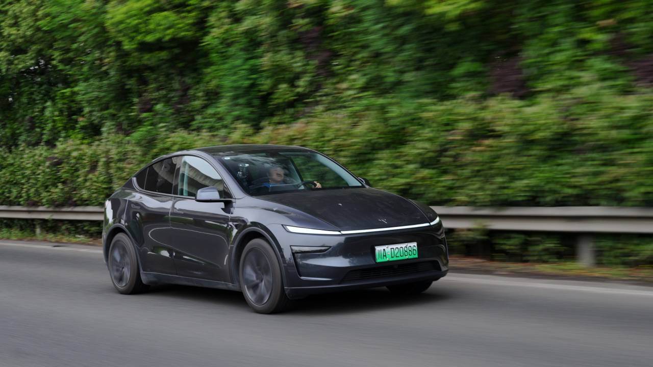

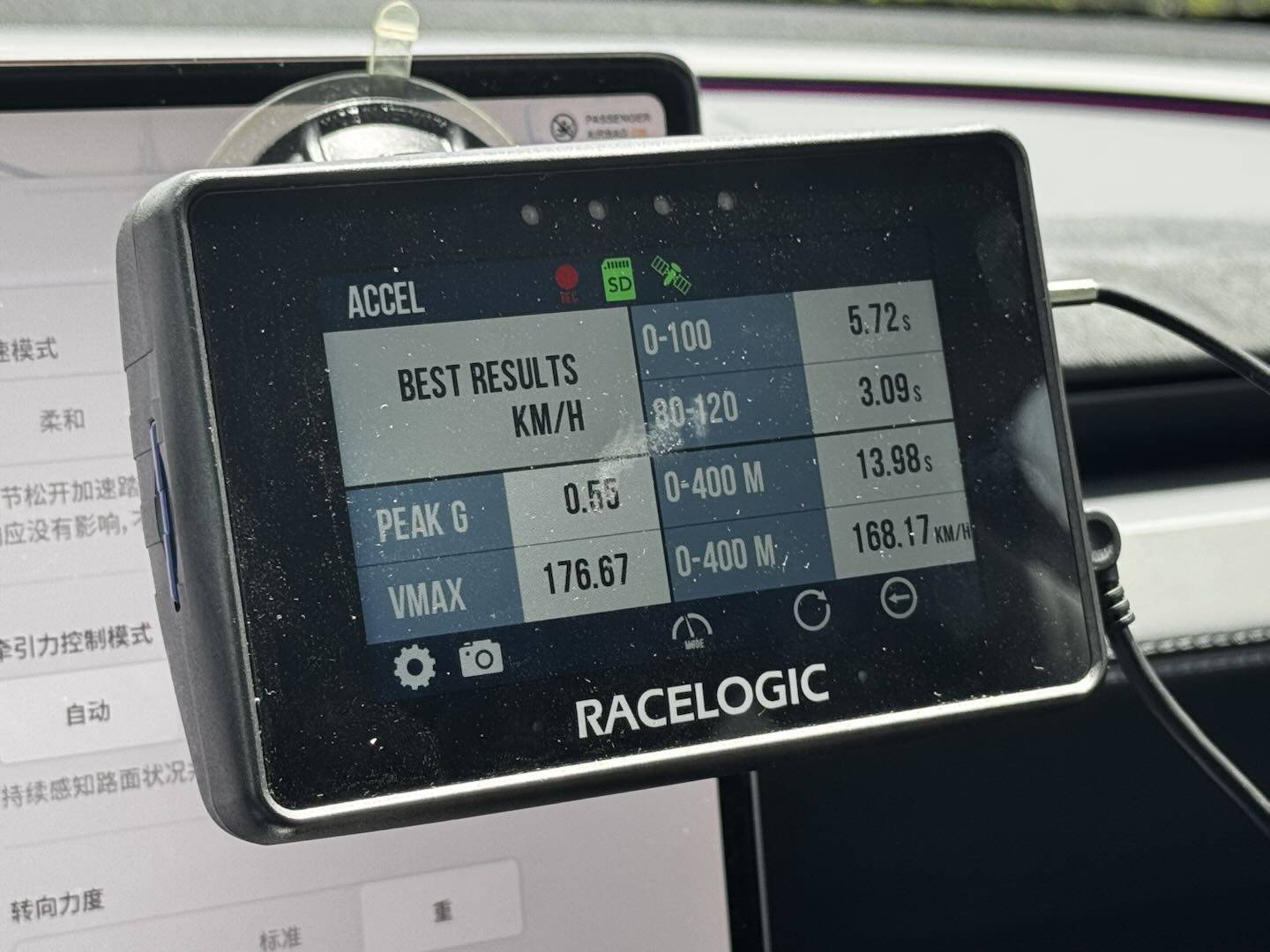

特斯拉Model Y的加速性能同样出彩,虽然我们拿到的后轮驱动首发版更换了低成本的4D3电机,极速和扭矩都有所降低,但依靠本身三电技术和整备质量更轻的优势,Model Y的零百加速达到了反向虚标的5.72秒,瞬间G值0.55G有胜过7X的爆发力,80-120km/h的加速也控制在3.09秒,起步到中高速的一致性出色。0-400米的加速,Model Y用时13.98秒,尾速有168km/h,接近宝马M235这类欧洲性能钢炮的水平。

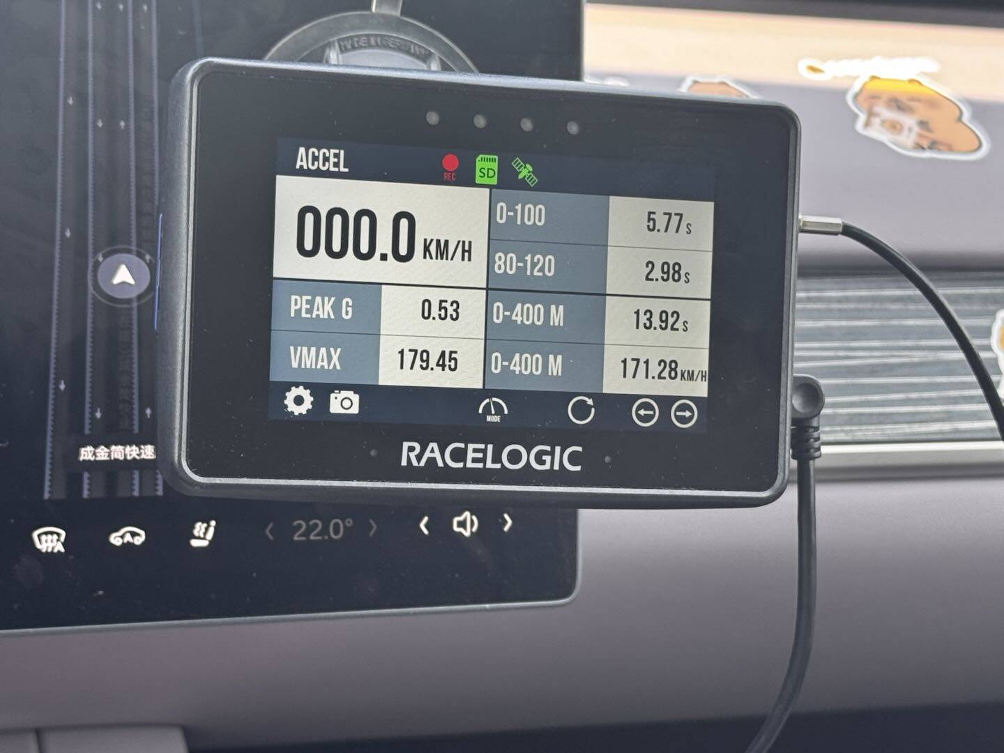

乐道L60的加速表现和特斯拉车型属于伯仲之间,虽然起步感觉和极氪7X类似,5.77秒的0-100km/h数据也是反向虚标,和Model Y几乎相同,而2.98秒的80-120km/h还要略胜一筹。尤其在0-400米加速用时13.92秒的情况下,乐道L60尾速还比特斯拉车型更快,以最低的扭矩做到171.28km/h的全场亚军,轻量化优势明显。

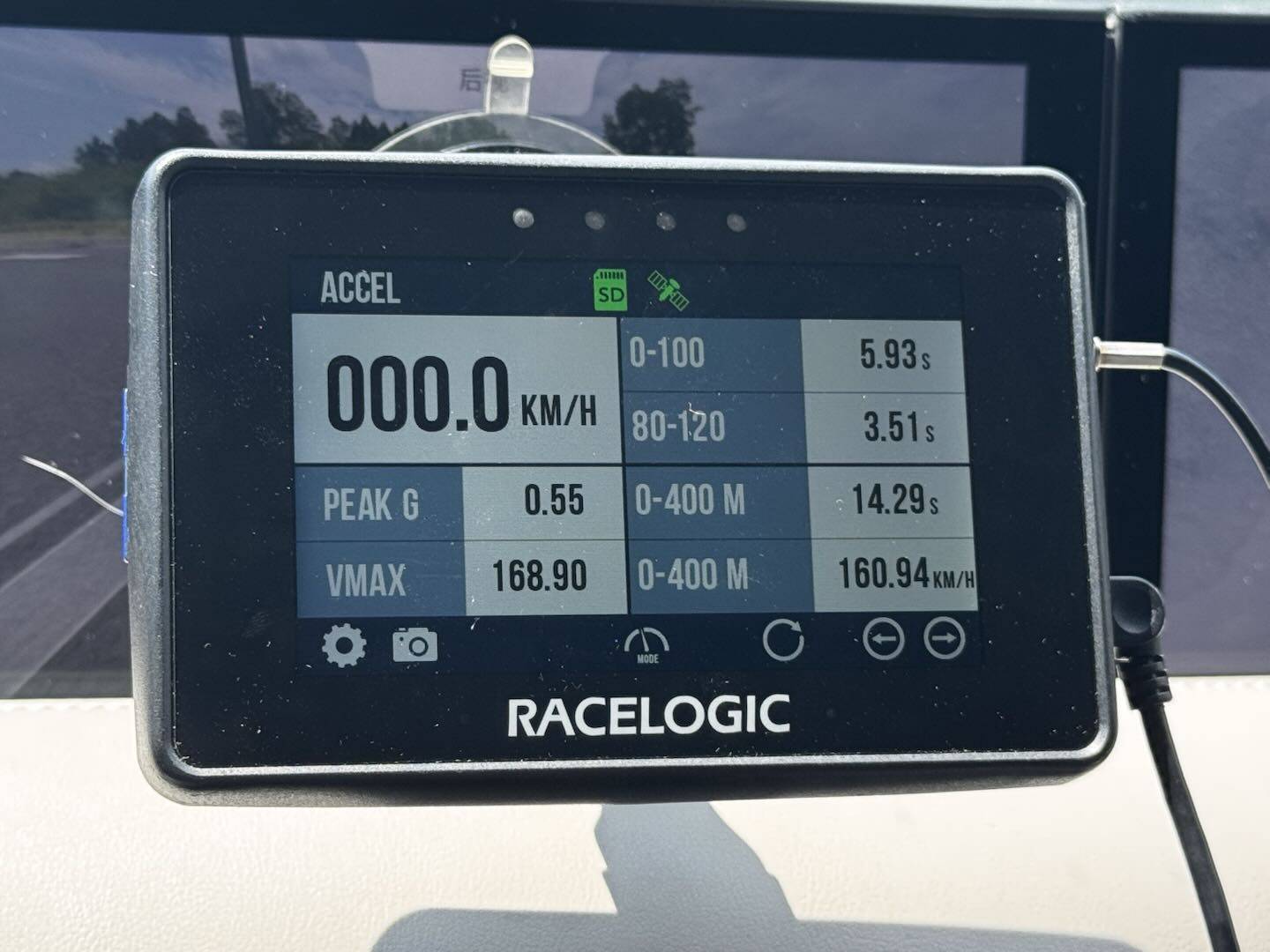

我们这次的失误在于到手才发现租到的智己LS6是2023款,5万公里的行驶让它饱经风霜,因为新款已经发售的原因,对于这款老车的测试数据只能作为参考。但实测它的0-100km/h加速依然可以跑进6秒内,80-120km/h的3.51秒也比小鹏G6、岚图知音更快。而在0-400米加速环节,这台早期版本的智己LS6实现了14.29秒的用时和160.94km/h尾速,并不比最新款特斯拉Model Y慢太多。

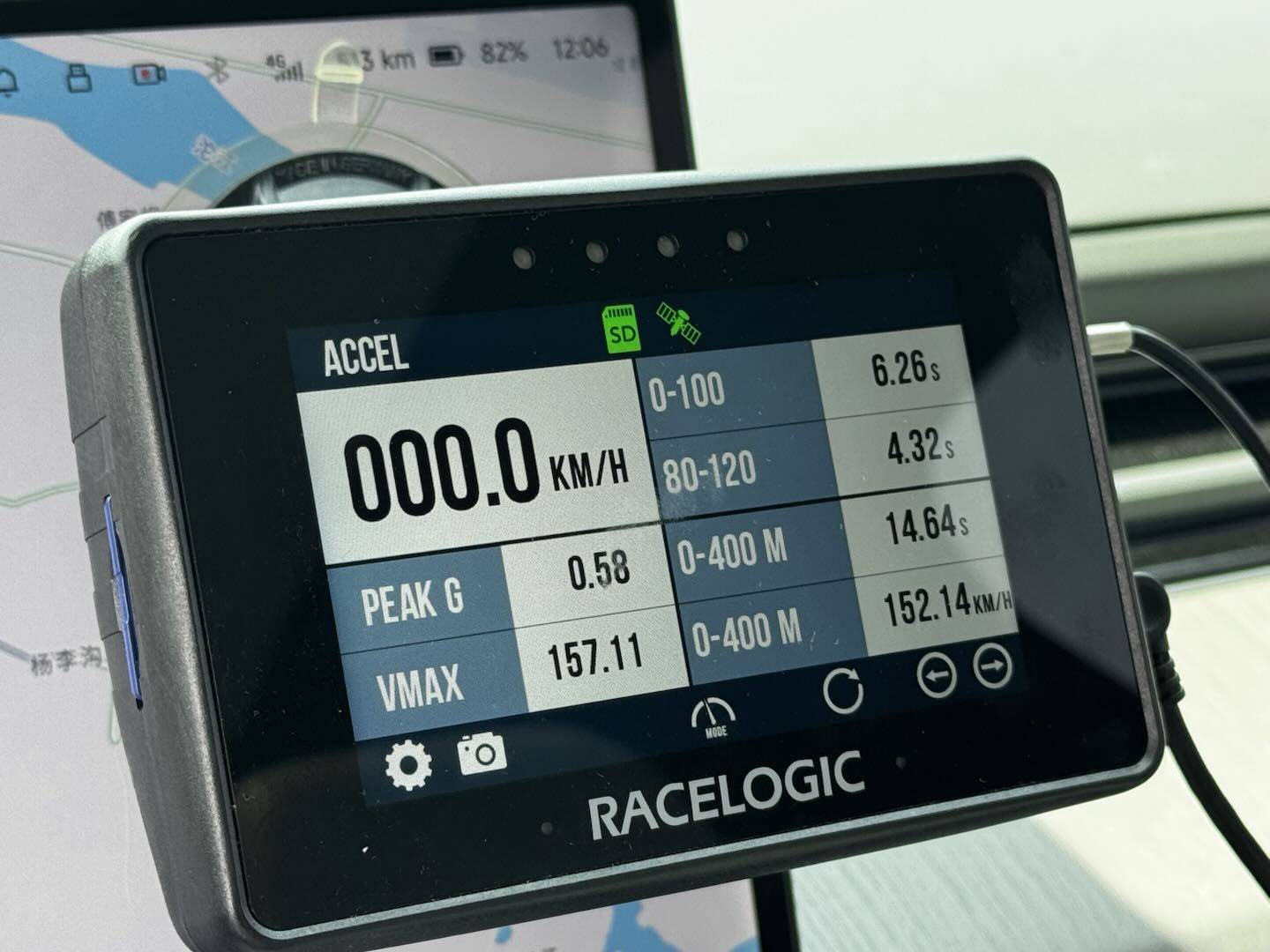

小鹏G6在电机功率比岚图知音少的情况下,6.26秒的零百加速快过岚图知音近0.7秒,主要是G6多了55N.m扭矩的起步更有力,0.58G的瞬间G值甚至高过Model Y,比知音更是多0.08G。不过在80-120km/h的4.32秒表现可以看出,小鹏对岚图的领先优势收窄。到0-400米加速的环节,最终G6的14.64秒用时只就比知音快出半秒多,152km/h的尾速也就高出不到2km/h,基本还是处在相同的水平,优于别克君威GS、福特嘉年华ST这类运动车型。

特斯拉则在焕新Model Y上保留了偏沉的踏板力度,导致踩下后的扭矩在体感上反馈会比较慵懒。这种不敏感的动力响应,在城区行走时更容易控速,而且Model Y的踏板行程和动力匹配度高,可以做到渐进、克制的释放,具备更强的线性回馈,对乘客而言坐起来更平稳。如果切到标准模式的加速则比例更高,展现出更多动力储备,尤其一半电门开度下就可以实现越踩越有的后劲,给人的印象很从容。

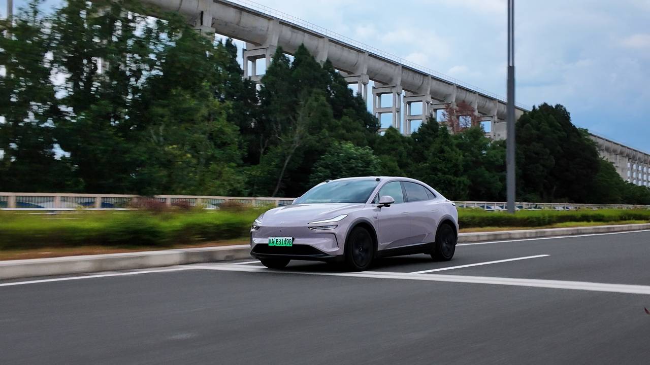

乐道L60是特斯拉的好学生,它的电门踏板力道有些类似Model Y,可能反馈力稍微轻一些,但动力响应的感觉就有九成雷同,舒适模式下也没有太多迟滞,随着踏板开度的扭矩释放很精确,车速提升过程线性,很适合城区里使用。节能模式L60的感觉有点像极氪7X,稍微有点钝,运动模式则会在踏板初段给一个小开度的较大扭矩爆发,然后回归到更理性的输出状态。

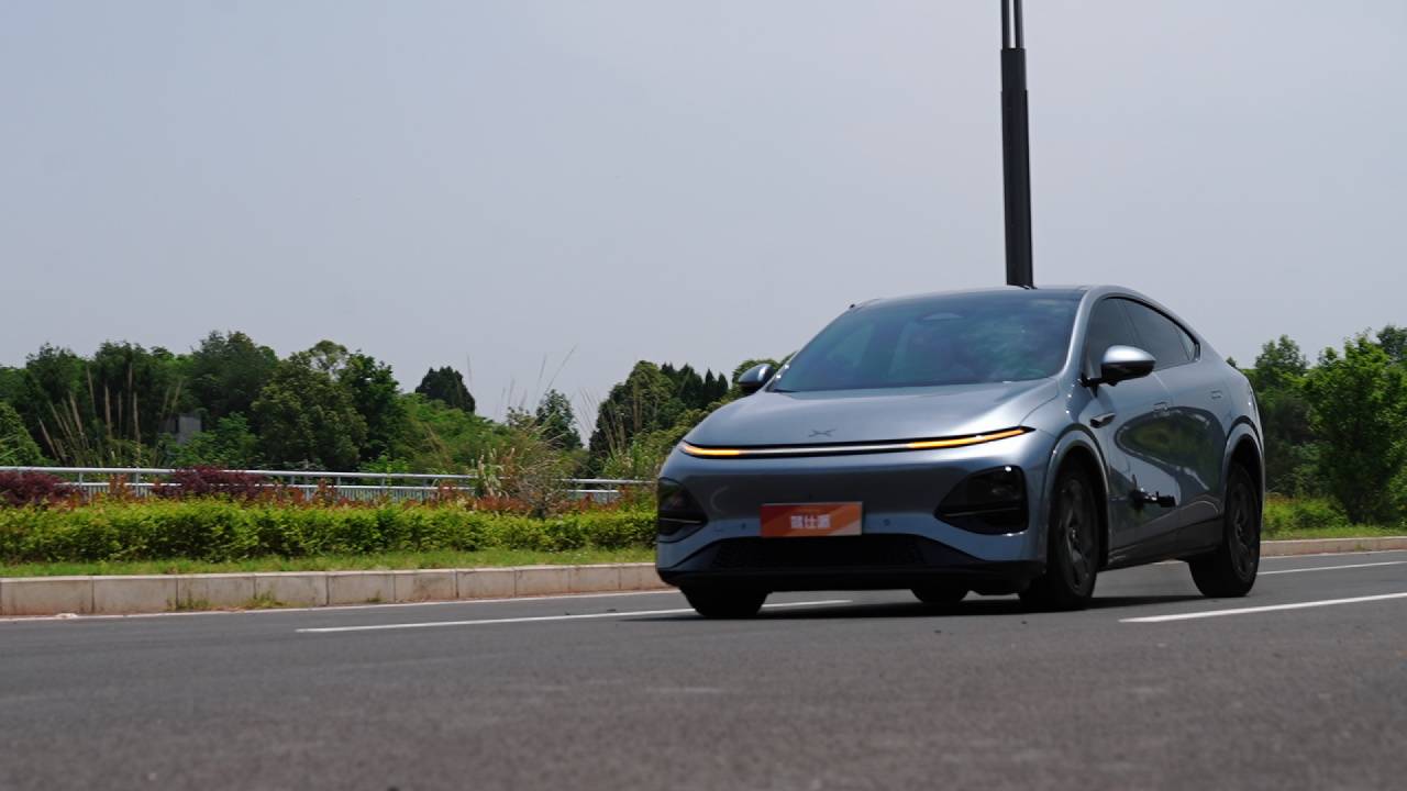

不知道是不是个案,我们租到的小鹏G6在低速停走的时候,有偶发的阶跃感闯动,需要精细控制小开度的电门来避免,有点像某些油车控制升档转速的感觉。整体来说,小鹏G6在动力释放上选择滞后的方式,用于控制加速平顺性,但在小幅提速时的坡度不算特别线性,反而加大一些电门开度后能保持更流畅的体感。

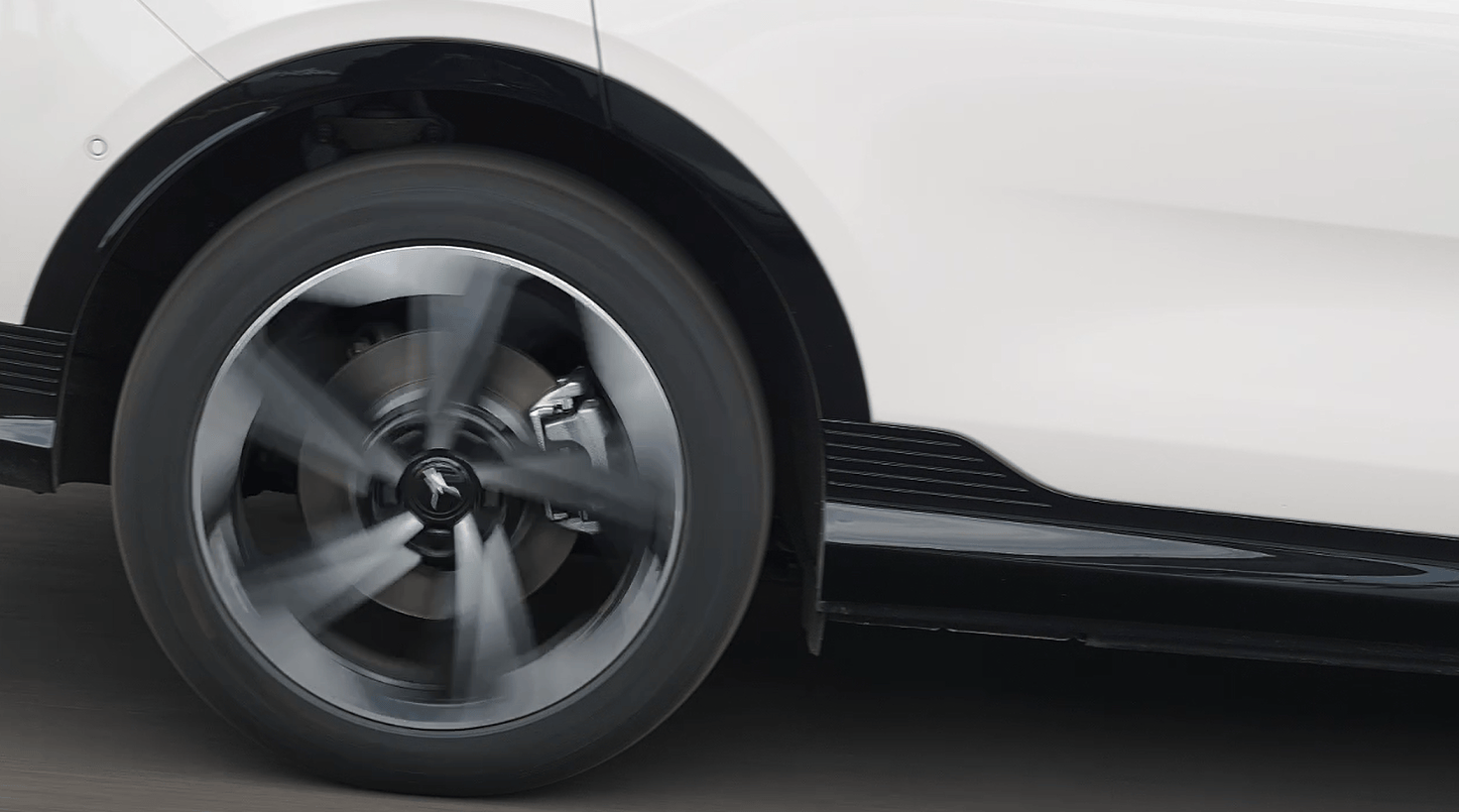

乐道L60也采用博世的制动系统,同时保持了电门的调试风格,踏板行程不是很紧促,回馈力也不强硬,初段刹车力的建立有一些松弛,但随后制动效果的线性感还是很可控,动能回收的介入不突兀,加上本身L60整备质量比Model Y更轻盈,所以刹停时的平稳度较高。只是乐道选择单活塞前卡钳,在同级车型中键盘值不够。

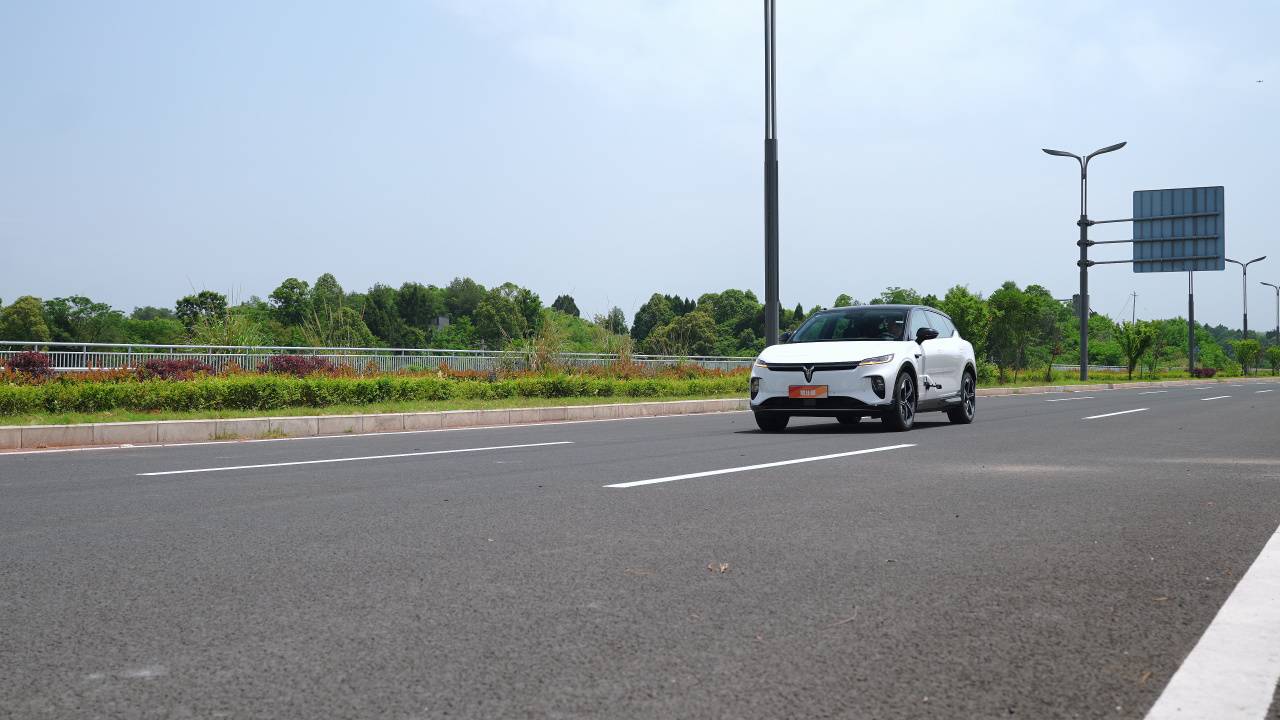

乐道L60有全场最短的5.4米转弯半径,带来良好的灵活性,底盘舒适方面也有亮点,但在激烈驾驶时则会暴露出短板。比如高速单移线的变道,会明显感觉L60被动力推着走,出现后轴跟不上前轮轨迹的现象,大幅横移的重心转移也趋势也较大,驾乘人员可能会感到侧倾带来的不适。连续小幅的左右转向,L60也会有身体跟不上横摆的错觉,我需要更加精准地控制车辆来减轻这种体感。
而在高速道路上,L60对曲率路面的应对也不算出彩,压缩和释放的力比极氪7X更大,尤其往上的回弹明显,会有一定漂浮感。尽管如此,乐道L60在舒适性方面表现整体还是较为优秀,底盘隔绝感强,次级舒适性方面没有明显的共振感。面对更大的离散冲击时,L60悬架也有充分吸收的行程,对路面激励的缓冲到位,保持了良好的稳定性。
