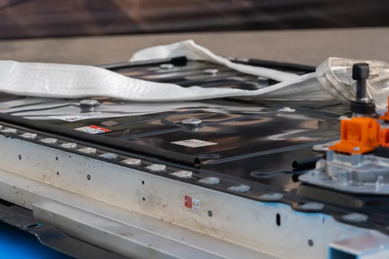

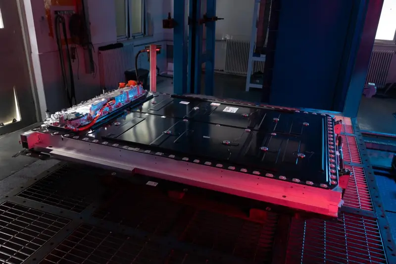

一汽奥迪Q6L e-tron碰撞后电池包无明显形变

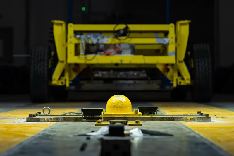

首项电池安全测试为电池底部撞击挑战,模拟车辆电池遭遇异物撞击的场景,主要考核电池包底部的抗冲击能力,检验单点抗穿透能力及整体防护完整性。测试以30毫米钢制撞击头、200J能量对电池包前、中、后三处风险区域进行连续冲击。测试结果显示,电池包底部仅出现3处轻微凹痕,最深撞击点侵入量仅为1.26mm,电池包未出现起火、爆炸现象。
电池底部撞击测试工装呈现,将撞击电池底部前、中、后3处风险点
最深撞击点侵入量仅为1.26mm,电池底护板抗冲击能力优秀

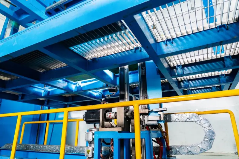

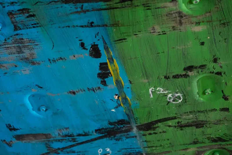

第二项电池安全测试为台车刮底挑战,模拟车辆在行驶中电池遭遇底部刮擦场景,验证底护板抗磨损和形变抑制性能、材料抗形变能力、电芯抗挤压稳定性。测试中,台车以20公里/小时的速度行驶,底部设置直径达150毫米的球形壁障模拟坚硬障碍物,并设定电池包底部侵入量高达30毫米。测试结果显示,电池包外壳仅出现轻微划痕,无泄漏、起火、爆炸现象。
台车速度20km/h,托底工装直径150mm,电池包侵入量30mm
电池底部刮底测试后,底部护板仅出现轻微刮痕,抗磨损及形变抑制能力优秀

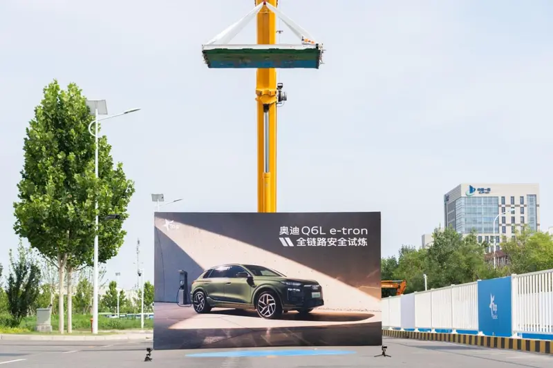

在压轴的电池包高空跌落测试中,电池包从5米高空底部朝下自由跌落,重达600kg的电池包瞬间猛烈撞击地面。此项终极挑战,严苛考核电池包整体结构的抗坠落冲击能力,验证整体结构的可靠性和内部固定件抗冲击能力。在跌落静置后,电池包未发生起火或爆炸。至此,一汽奥迪Q6L e-tron原装“战损”电池,连续三项电池安全试炼圆满通关。
电池高空跌落测试中,电池处于5米高空

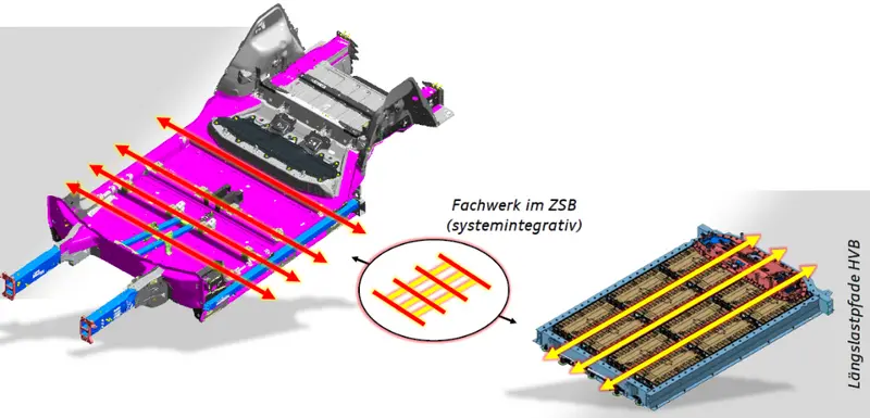

一汽奥迪Q6L e-tron电池包在各项严苛测试中的出色表现,源于其创新的结构设计。一汽奥迪Q6L e-tron在电池安装区底板设置四道横梁,搭配电池壳体三道纵梁,组成“四横三纵”布局,能够有效分散并化解侧碰、柱碰等碰撞带来的撞击力,在确保安全的同时实现减重55公斤。不仅如此,一汽奥迪Q6L e-tron广泛应用多项行业领先工艺,包括热成型连续变截面轧制技术、可变厚度激光拼焊热成型技术、带软区热成型技术等,并采用SPR自冲铆钉及FDS热熔自攻钻等先进连接方式,比普通焊点强度高10-20%,实现成本、轻量化与功能之间的卓越平衡。
电池安装区平台横梁与电池壳体纵梁,能有效抵御并化解撞击力
战损电池三项测试后,静置观察无泄漏、无起火、无爆炸
在电池的选择上,一汽奥迪Q6L e-tron采用107kWh宁德时代三元锂电池,并拥有Stop TP电池阻燃防扩散这一完善的技术解决方案,通过电池芯泄压阀、冷却系统及专属排气设计,让电池从发生热失控到热量排出仅需10余秒,最大限度降低火灾等安全事故发生的可能性。在电池包关键的下护板位置,一汽奥迪Q6L e-tron选用9层玻璃钢纤维材质,有效提升了对外部冲击、摩擦的耐受力,拥有高强度形变抑制能力,带来“防弹级”电池防护。
