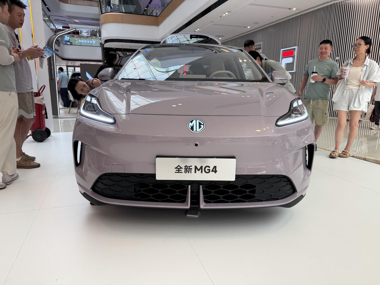

全新MG4与老款的区别很大

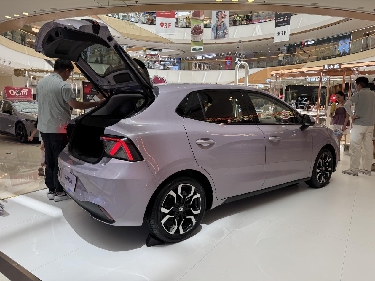

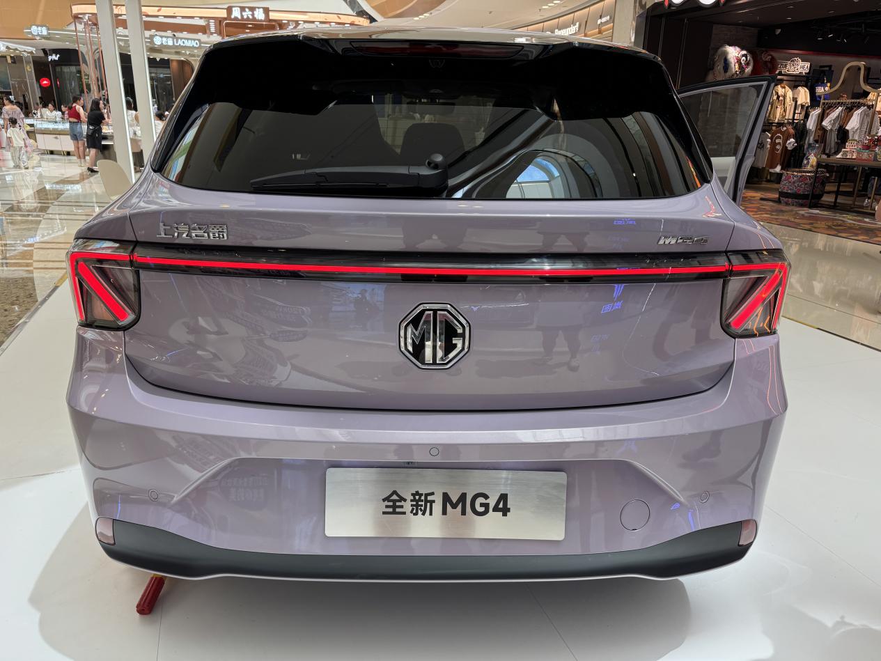

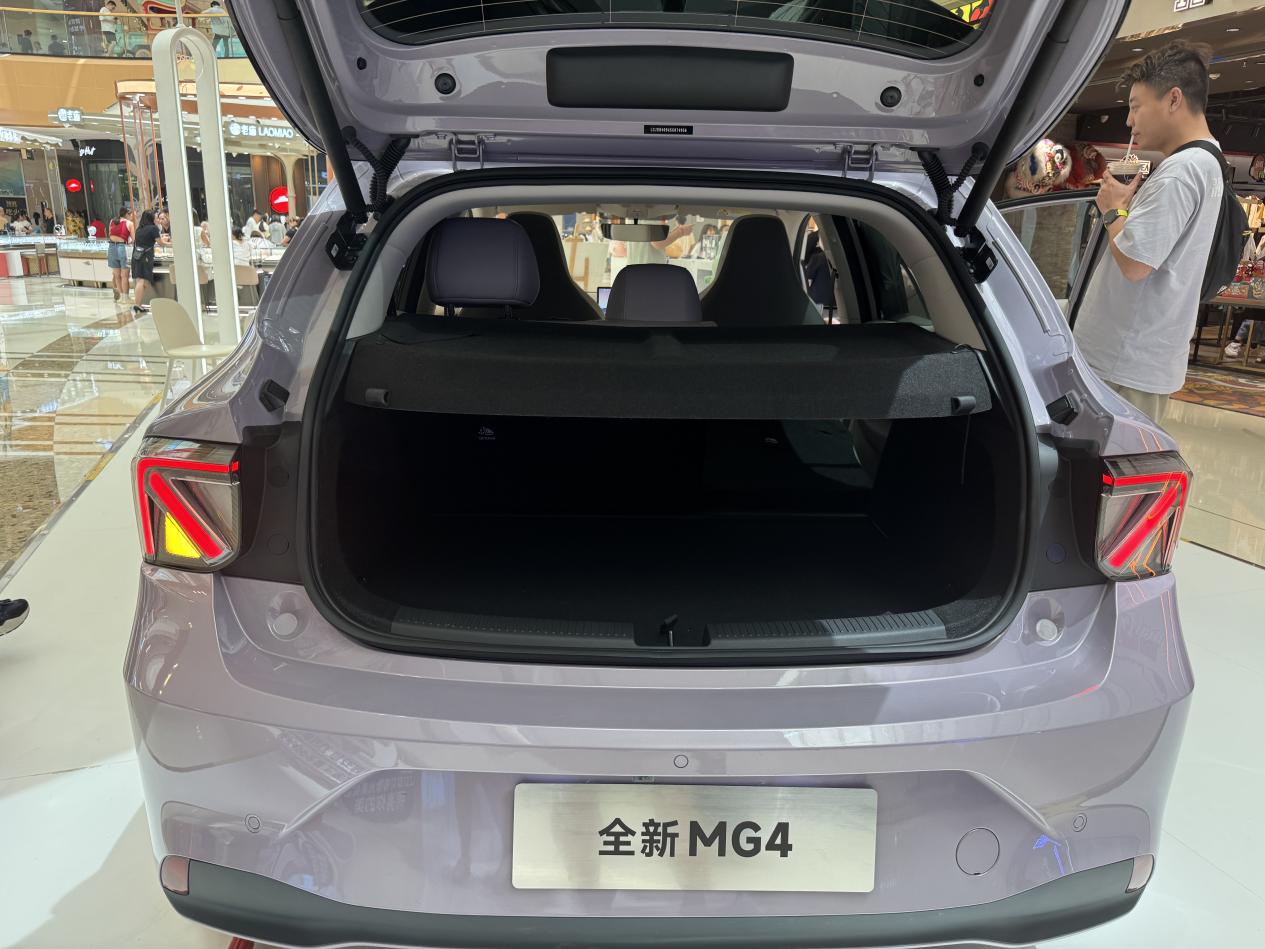

最近,MG4推出了换代车型。与老款相比,可以说除了共享了车名,其他地方都不一样。首先是车身尺寸略微增大,全新MG4的长宽高分别为4395x1842x1551mm,轴距为2750mm,而老款MG4的长宽高分别为4287x1836x1516mm,轴距为2705mm,长宽高和轴距分别增大了108mm、6mm、35mm和45mm。车身尺寸增大之后带来最直观变化就是空间增大,比如老款的后备箱容积为400L,新款增大到了471L。
然后是动力系统的调整,老款MG4采用后置单电机布局,顶配还提供了双电机的四驱版,而全新MG4采用前置单电机布局,电机参数还略微调小了一点,从老款的单电机的125kW降低到了120kW,这点变化对动力体验的影响或许不明显,但对能耗的降低较为明显。老款的百公里电耗13.3kWh,而新款为10.4kWh,足足降低了2.9kWh。续航方面,老款的电池有三个版本,分别为49kWh、51kWh和64kWh,续航里程分别为CLTC工况下的415km、425km、520km和460km。全新MG4提供42.8kWh和53.95kWh两款电池,对应的CLTC工况续航里程分别为437km和530km。
底盘结构也改了,老款为了更好的操控,采用了后五连杆式独立悬架,而新款直接采用了这个级别最基础的后纵臂扭转梁式非独立悬挂,操控减弱了,但节约了造车成本,同时还对优化车内空间有一定的帮助。
经过大改的全新MG4也是彻底换了个性。从注重驾驶的纯电小钢炮,变成了注重节能、空间的家用纯电代步车。
改完之后,全新MG4的定价也比老款低了很多。老款的指导价区间为12.98万-18.68万。而全新MG4的预售价区间为7.38万-10.58万。新款更低的定价除了这两年汽车整体下降的趋势,更为直接的原因就是新款的定位、成本和用料都和老款完全不一样了。

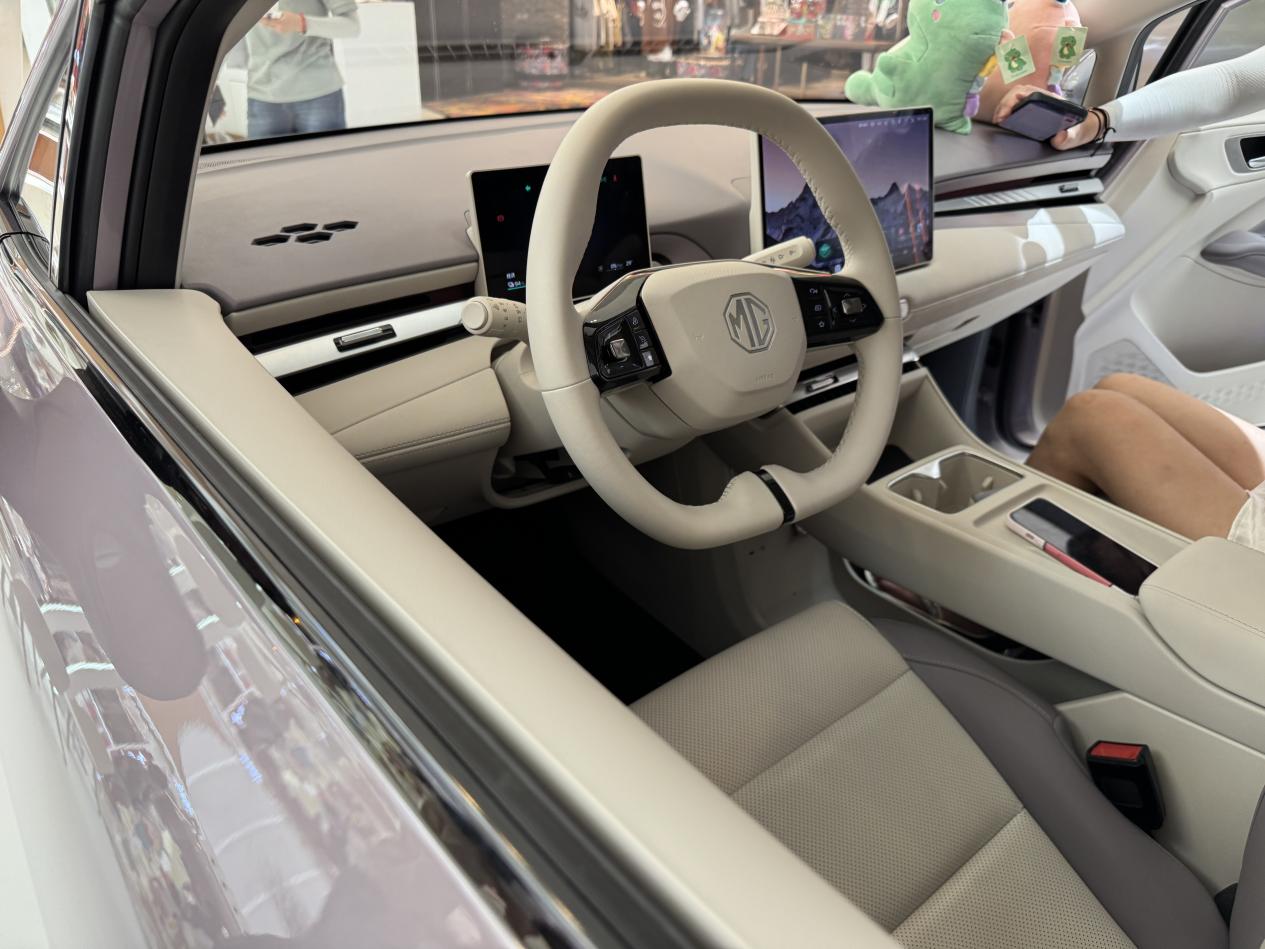

配置方面,预售价7.38万的最低配为了拉低售价,在配置上也十分简单,方向盘是塑料的,座椅是织物的,中控大屏的尺寸是最小的,10.25英寸,支持4G网络和一些常用功能,省去了手机互联和OTA升级的功能,轮圈也不是铝合金的。实话说,这个配置规格在当前的市场环境下没有竞争力,因为同价位其他品牌的车型,已经可以提供较为丰富的配置了。所以,这个配置存在的意义,只是为了让全新MG4的起售价看起来更低一点。

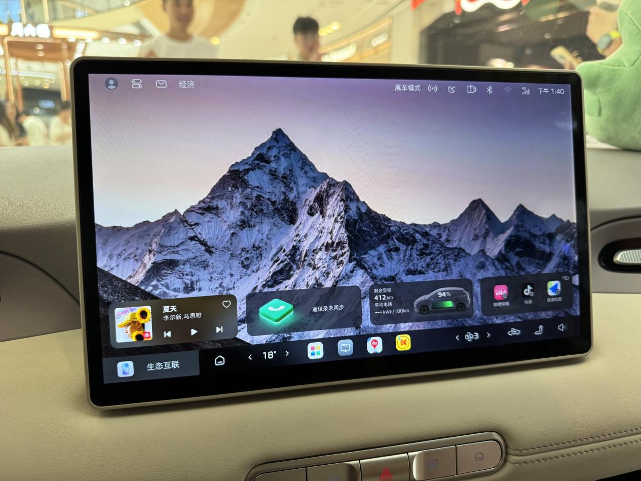

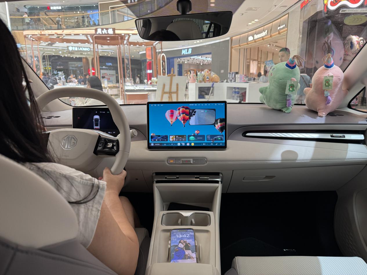

预售价8.18万的次低配可以买。在最低配的基础上,改为了铝合金轮毂、皮质方向盘和皮质座椅,增加了电动后尾门、主驾驶座椅电动调节、后雨刷、主副驾驶化妆镜、360全景影像,车机屏幕提升到12.8英寸,内置骁龙8155芯片,并新增了远程启动、遥控挪车、内置行车记录仪、手机互联、OTA升级、哨兵模式等一系列的功能。值得一提的是,这个配置没有天幕或天窗,对于纯电车来说,在体验上属于加分项。
预售价9.08万的次顶配在上一个配置的基础上提供了更大尺寸的轮胎,增加了侧安全气帘、带遮阳帘的全景天幕、手机无线充电、副驾驶座椅电动调节、前排座椅通风和加热、车内氛围灯、后视镜电动折叠、后排隐私玻璃。在配置规格上,除了驾驶辅助系统,基本上属于顶配。适合预算较为充足,且只是在城区代步的用户。
预售价10.58万的顶配是唯一续航530km的车型,在配置上,车机屏幕从12.8英寸,提升到了15.6英寸,增加了自适应远近光。还有最核心的就是增加地平线征程J6e版本的辅助驾驶系统,通过6颗车外摄像头和12颗超声波雷达以及80TOPS的智驾芯片算力,能够实现高速NOA和多场景自动泊车。我个人觉得这个配置主要是为了提升全新MG4的整体形象,并不适合购买,因为它是一款纯电小车,主要场景是城区代步,用不着更长的续航里程,也用不着辅助驾驶。

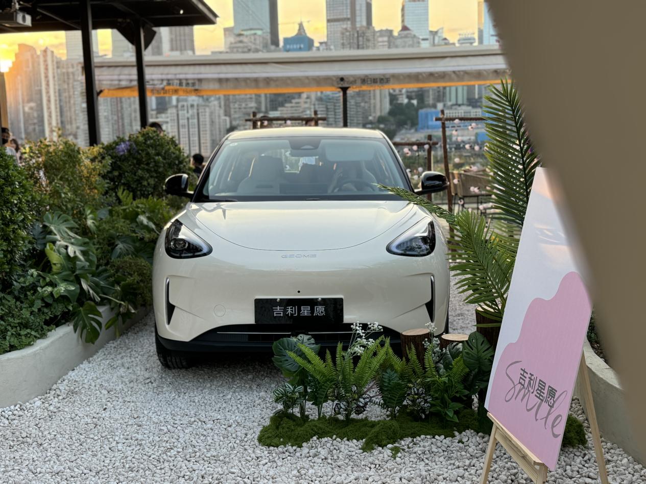

全新MG4能不能卖好,关键要看竞品的表现如何?2025年7月,所有品类车型的销冠是吉利星愿,它也是一款两厢纯电小车,其续航410km版本的起售价为8.18万。与全新MG4的次低配定价重合。
下面,我们就以这两款车的8.18万的配置为参考,对比两车的产品力。先来看尺寸,星愿的长宽高分别为4135x1805x1570mm,轴距为2650mm,其除了高度比全新MG4高了19mm,长、宽和轴距分别比全新MG4短了260mm、37mm和100mm。可以说,全新MG4比星愿大了很多,这一点在后备箱空间上也有直观体现,星愿的后备箱容积为375L,比全新MG4小了96L。
动力方面,星愿搭载的是后置单电机,且后悬架为多连杆式独立悬架,电机参数比全新MG4小了很多,最大功率仅为85kW,比全新MG4的120kW小了35kW。所以,星愿虽然在动力布局上处于优势,在动力性能比全新MG4差。而且能耗也更高,百公里电耗为10.7kWh,比全新MG4的10.4kWh略高。这个配置的星愿搭载了40.16kWh的电池,CLTC工况续航里程为410km,比全新MG4少了27km。
配置方面,星愿的优势在于轮胎的宽度为205,而全新MG4仅为195。别的方面就是全新MG4的配置更丰富了,全新MG4提供了360全景影像,而星愿仅为倒车影像,全新MG4提供了电动后尾门、内置行车记录仪、主驾驶座椅电动调节、自动大灯、主副驾驶化妆镜、后排空调出风口等配置,这些配置星愿都没有,还有全新MG4的车机屏幕为12.8英寸,星愿仅为10.1英寸。
若只是对比8.18万的这款配置,那么全新MG4对比星愿有着明显的优势。但星愿的优势在于提供了310km的版本,起售价为6.88万,优惠之后来到了6.58万。能够覆盖到更加下沉到市场。

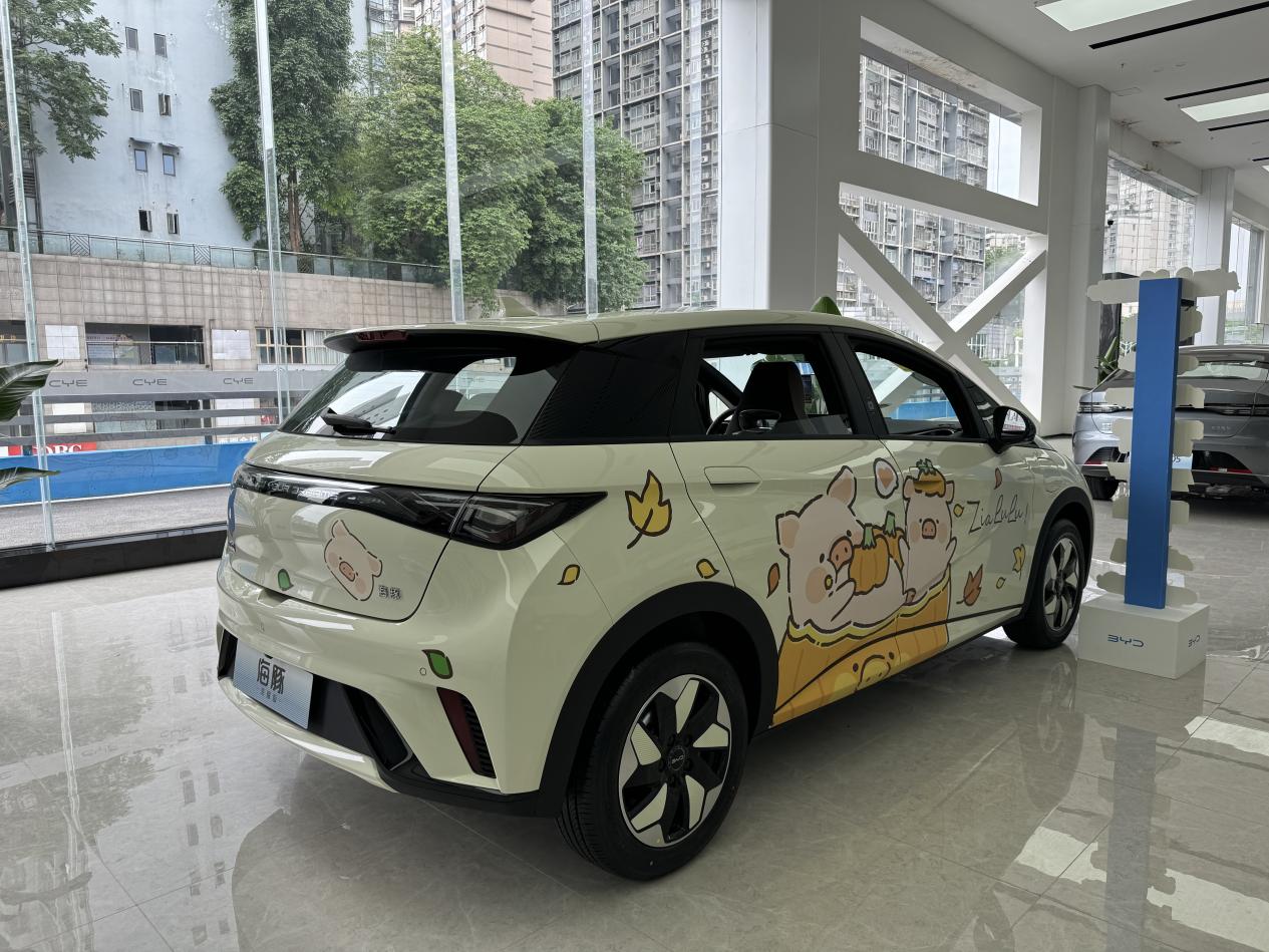

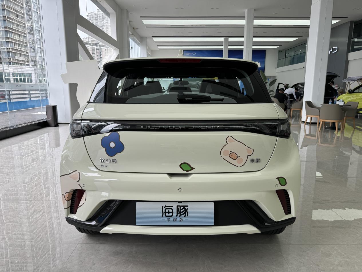

与全新MG4的配置设定更为接近的是比亚迪海豚。海豚也提供了两种级别的续航版本,分别是CLTC工况下的420/410km和520km。但在配置方面,海豚全系标配了比亚迪的天神之眼C驾驶辅助系统,所以它的定价也更高。指导价区间为9.98万-12.58万,即便算上优惠,价格区间也在9.18万-11.78万。
下面,我们用海豚实际售价9.18万和全新MG4预售价9.08万的次顶配作为配置的参考来进行对比。先来看尺寸,海豚的长宽高分别为4280x1770x1570mm,轴距为2700mm,其除了高度比全新MG4高了19mm,长、宽和轴距分别比全新MG4短了115mm、72mm和50mm,可以说,全新MG4比海豚也大了不少,这一点在后备箱空间上也有直观体现,星愿的后备箱容积为345L,比全新MG4小了126L。
动力方面,海豚也是前置单电机,但参数仅为最大功率70kW,比全新MG4足足小了50kW,且海豚的百公里电耗达到了11.2kWh,所以在搭载了容量为45.12kWh的电池组的情况下,CLTC工况的续航里程仅为420km。比电池更小的全新MG4还少了17km。底盘结构方面,海豚跟全新MG4一样,也是前麦弗逊后纵臂扭转梁。
配置方面,海豚的轮胎更小,规格为195/60 R16,全新MG4的轮胎规格为205/50 R17。海豚没有天幕,而全新MG4提供了全景天幕和电动遮阳帘,另外全新MG4拥有的方向盘加热、电动后尾门、手机无线充电、副驾驶座椅电动调节、前排座椅通风和加热、车内氛围灯等配置,海豚都没有。而海豚在配置上的优势在于,拥有比亚迪的天神之眼C,支持高速NOA和多场景自动泊车。
单纯从城市代步用车来看,全新MG4对比海豚,在产品力和用车体验方面也是更强。
