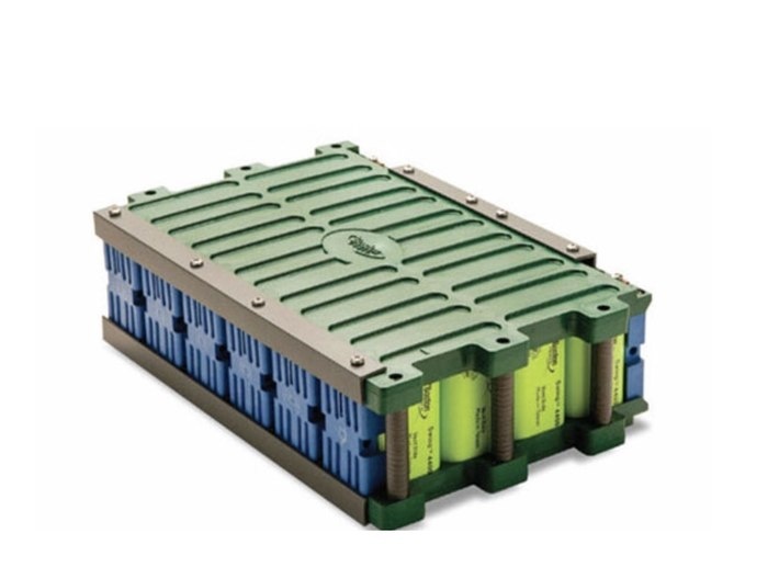

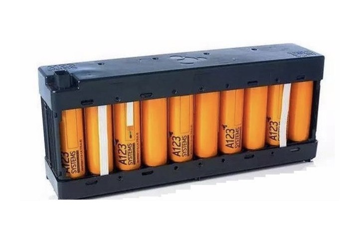

电池在电动汽车上面关乎着车辆的用车性能,而作为车辆的核心部件之一,对于电池而言,电芯也 成了评价一个电池好坏的重要参考依据,那么电动汽车的电芯就是电池吗?

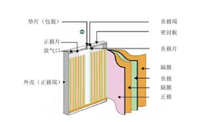

电池和电芯是两个概念不太一样的东西,从电池的结构上面来看,常说的锂电池是由电芯、管理(保护)单元、外壳等几大部分组成,所以从电池的组成性能上面来看电芯并不是电池只是电池的一部分,对于这种说法是根据电芯的结构来的,电芯在结构上面主要有正负极极片,隔膜,极耳,包装膜和电解液组成,每个部分都有自己的功能作用。
对于动力来看,电芯实际可以理解成为电池的核心部件,但是个单独的部件,并不能够直接说是电池,只能说是其中的一部分,电芯作为动力电池的核心部件,在电池内部的电解液工作的时候可以起到承上启下的用途,没有动力电池的电芯,那么电池是没有办法完成内部的电极反应的。
其次对于动力电池的电芯而言,电芯是种半成品产品,不能直接当电池用,需要由电池内部的电路和外壳相互协调着工作,才可以直接使用。综上来看,锂电芯不是锂电池,而是锂电池里作电极的部分。 锂电池跟里面的化学物质有关。锂电池中的化学物质决定了锂电池的容量和能提供的电压。 电芯是锂的不一定是锂电池。
