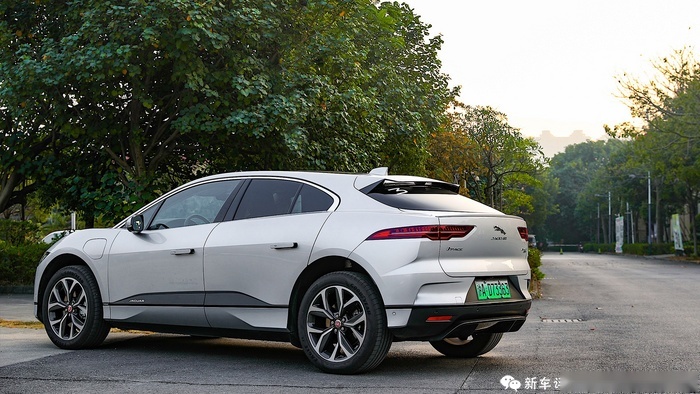

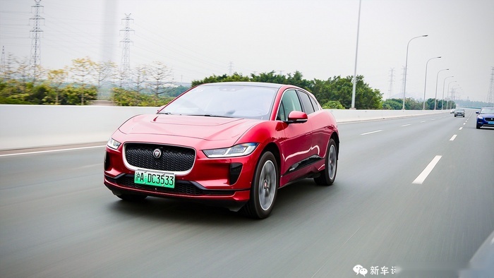

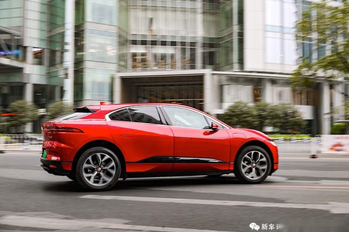

从I-PACE名字里的“PACE”就能知道它还是是属于捷豹SUV系列的产品,可作为捷豹SUV家族中的一员,I-PACE的车身造型是颠覆性的,它有着SUV那样饱满的轮拱与车身,但车顶从倾斜的A柱开始就有着跑车的味道。它的车身长度仅有4682mm,可轴距却长达2990mm,这个数据甚至超过了特斯拉Model X,因此I-PACE有着超短的前后悬,四个车轮几乎位于车身的四个角上。之所以轴距如此夸张,一来是争取更多的车内空间,二是为了能在车底安放这个容量达到81kWh锂离子软包电池组(NEDC续航里程456km)。由于这样的布局,除了让整车有着超低的重心之外,前后配重比也达到了50:50的完美平衡。

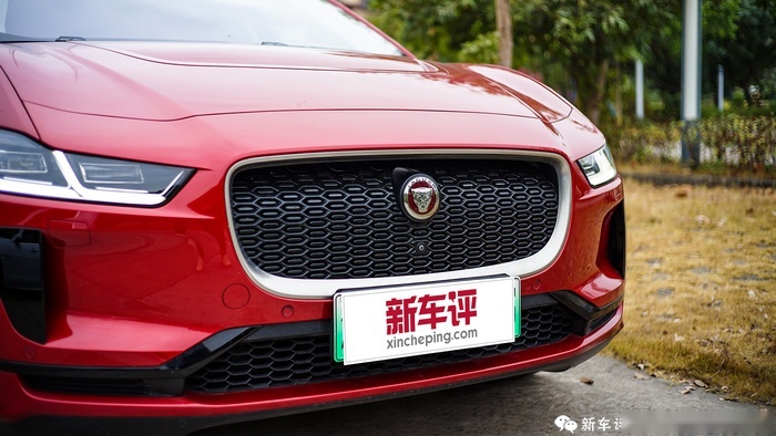

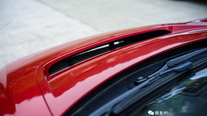

从车头看,I-PACE还是一台非典型电动车,它保留了捷豹家族标志性的中网设计,中央硕大的豹头LOGO十分威武。可作为一台纯电动车,它可不需要这些进气网格,因此大部分面积是封闭的,但在上半部分,它还与“引擎盖”上的开口相连,形成完整风道,可以引导气流从车头划过。而保险杠内部的网格则有主动开闭功能,关闭时可减少空气阻力,在底部电池组需要降温或是热泵系统需要进行热交换工作时会主动开启。

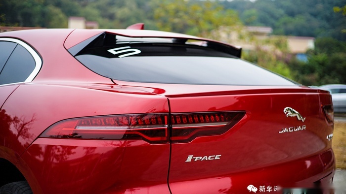

顺着平滑的车顶往后,为了优化气流,在车顶末端的“尾翼”还是镂空的,气流可以通过这里划向后挡风玻璃,因此在I-PACE这台SUV上我们看不到后雨刮器的存在。倾角超大的后挡风玻璃与向内收敛的车尾结构形成比较尖锐的角度,在末端还有微微翘起的扰流板设计,这也是I-PACE非常独特的地方,至于好看与否这个就见仁见智了,我是认为能给人留下深刻印象的设计就算是成功的,并且这样的造型设计,让整车的风阻系数低至0.29Cd。

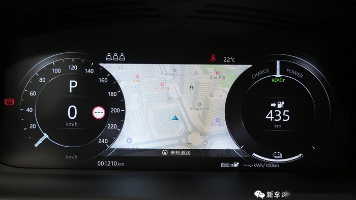

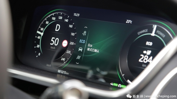

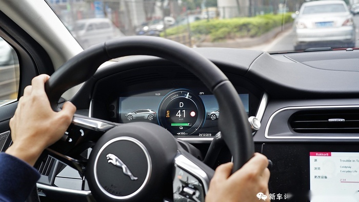

突破性的设计不仅在车外,I_PACE车内的一些元素也是捷豹家族中具有前瞻性的。在布局上与我们熟悉的捷豹SUV比较类似,仪表盘自然是采用了科技感满满的全液晶屏幕,主题样式丰富多变,UI的设计也很棒。

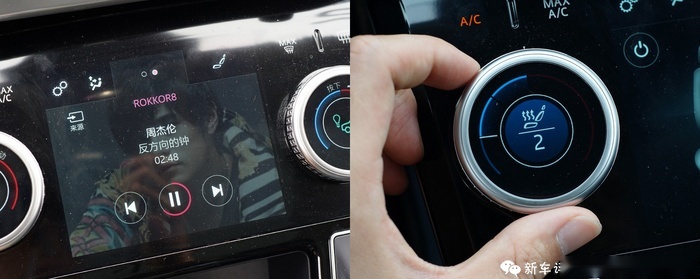

在中控台的部分,除了捷豹路虎家族常用的宽屏车机系统外,整个空调面板就是全新设计了。由于没有传统变速箱的存在,中控台下方的的这个区域被设计成镂空的结构。下边作为储物格,上边的空调面板中间还有个触摸屏幕,除了可以选择丰富的空调功能外,还可以快速拨打蓝牙电话,显示多媒体信息等。这块屏幕在不亮起的时候是几乎隐藏在黑色面板中的,很有科技感。在小触控屏幕两边还有两个硕大的旋钮,用于调节空调温度与风量以及座椅通风加热功能,为了实现这么多功能,两个旋钮都支持拉起和按下,并且旋钮的中间有小液晶屏显示当前温度/风量,在调节的时候还有动画过度,非常炫。当然,在现在新款的XEL上我们也能见到这块空调面板系统,但要知道这台I-PACE可是一年多以前推出的,所以在当时来看这款车时,是会发现有很多的前瞻性元素在里面。

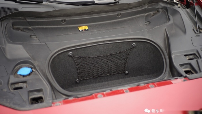

在储物空间方面,除了常规的车尾行李空间之外,I-PACE在车头也设计了前备厢,不过由于电机与电控系统的原因,储物空间相比特斯拉要小很多,目测也就仅能容下一个标准的双肩包。

事实就是,当我握到I-PACE方向盘的那一刻就找回了熟悉的感觉。真皮方向盘的手感非常优秀,尺寸与粗细都刚刚好,并且在转向的时候有比较大的回中力,即便是采用舒适模式,它的手感也是比较沉着的。并且I-PACE的转向比设定有点类似XEL,比例比较小,结合响应电动机的快速响应,车头的指向性是很快的。但同时我也发现,在低速中变道,或者是掉头弯时,你会发现这个接近3米的轴距还是会让它有一些大车的感觉,稍稍显得拖沓。

但也别认为I-PACE是那么难以驾驭,它的动力输出实际上非常线性可控,并且驾驶模式提供雪地、节能、舒适、运动这四种模式可选,在市区驾驶其实选择节能就已经非常好用,前段动力输出会放缓,缓行或者拥堵状况下会相对舒服一些,不至于太生猛。但当你需要动力时,即便是节能模式,深踩踏板的瞬间,强烈的推背感也会闪电般袭来,这种强悍的动力储备真是让人过瘾。

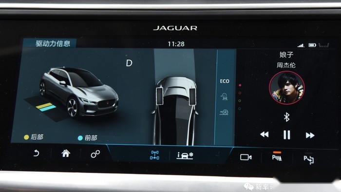

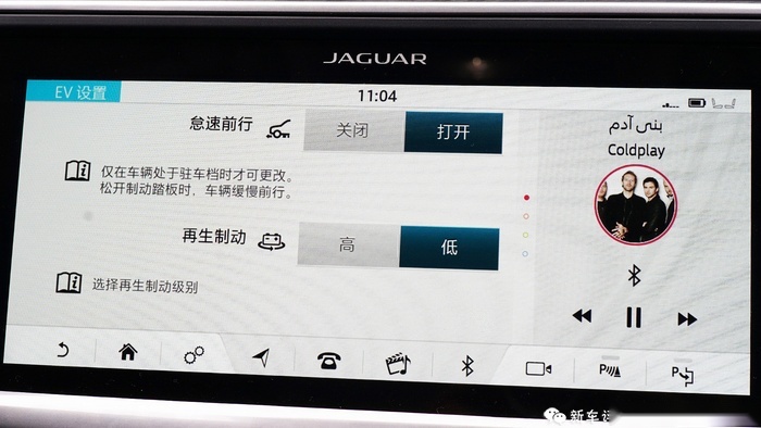

在动能回收方面,捷豹I-PACE仅有高低2个等级可调,低回收状态下,松开动力踏板滑行时减速效果与燃油车无异,滑行距离较远,感觉很自然;高回收状态就有些类似“单踏板模式”了,行驶时松开动力踏板,减速效果很强,回收效果最好。同时我发现I-PACE的动力回收是非常灵敏的,在我收右脚时,稍有动作都会反映到减速度上,因此对我的右脚控制要求很高,加上这个比较重的动力踏板,因此实际体验上来看,假如我独自驾驶问题倒不大,但如果车上还有别的乘客的话,体验就比较一般了。
