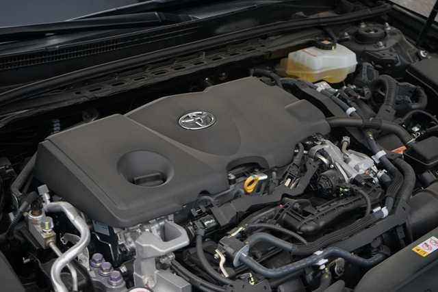

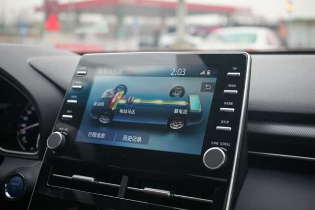

购车之初,在2.5L自然吸气发动机与2.5L双擎两款动力之间犹豫许久,但考虑到既然已经选择为父母提供一个更佳的出行体验,所以选择了2.5L双擎车型。动力系统方面,亚洲龙采用了与雷克萨斯ES相同的动力总成与混动系统,其中混合动力版本车型搭载了热效率高达41%的2.5升自然吸气发动机与E-CVT无级别变速器,发动机最大功率131kW,最大扭矩221Nm;电动机最大功率88kW,最大扭矩202Nm,工信部综合工况油耗4.8L。

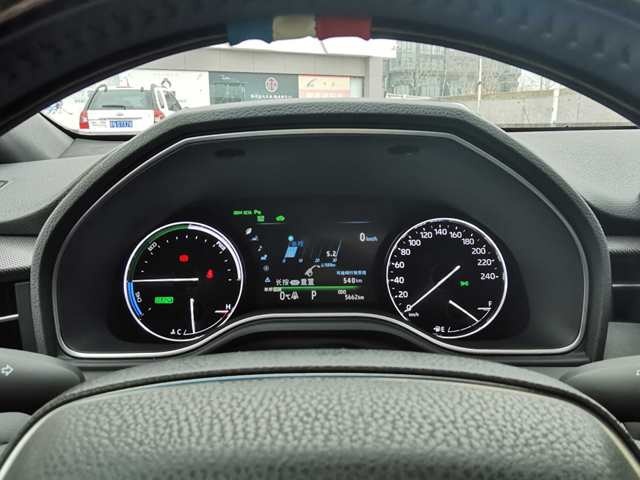

其实在曾经,对于混动系统我一直保持着怀疑的态度,认为任何一款混动系统都不够可靠,也不能从根本上对车辆燃油经济性进行改善,但经过超过5000公里的测试,亚洲龙的燃油经济性真的非常出色。值得一提的是,在夏季时,混动版车型可以将油耗维持在4.5L/100Km左右,而在冬季,油耗则会出现明显上升,但也可以控制在5.5L/100Km以下,平均一箱油可以支持其续航800公里左右,这也使得身为车主的我从来不担心出行成本。

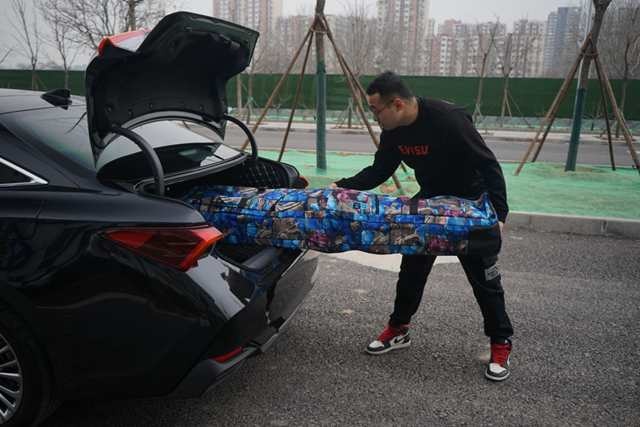

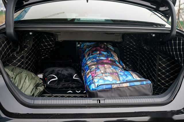

在这方面,亚洲龙由于长宽高分别为4975mm、1850mm、1450mm,轴距则达到了2870mm,这也使得其后排拥有着足够充裕的空间,以此为父母提供了舒适的乘坐空间。除此之外,亚洲龙的空间灵活度很高,在通过后备厢旋钮可以放倒后排座椅后,后备厢的纵向空间可以有效拓展,这也让我可以随车携带滑雪板包,并且在这样的情况下,只需放倒后排座椅的三分之一,使得车内仍旧可以乘坐3-4人,空间表现确实极为出色。
但不得不提的是,由于后排与后备箱之间存在加强梁,并且加强梁所处位置较低,这也使得在放倒第二排座椅后,后备箱高度并未拓展,使得其很难放下一些高度超过50厘米的物品。这也让其虽然具备了灵活的空间组合,但对储物空间拓展并不明显。

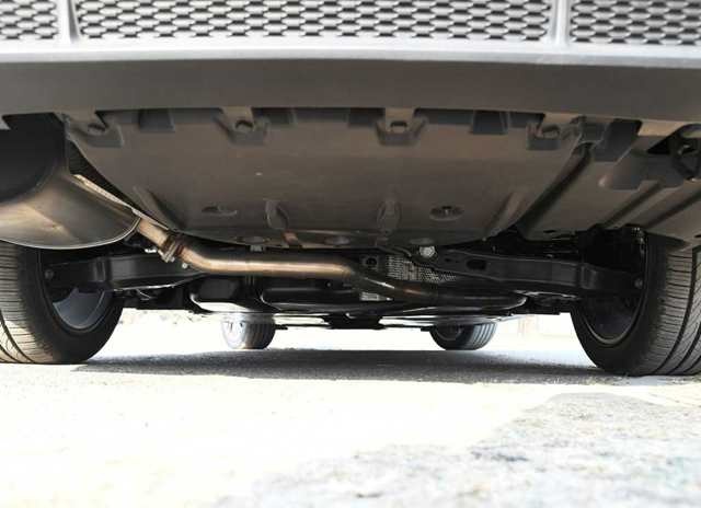

一汽丰田亚洲龙根据TNGA丰巢概念,车身设计采用了与雷克萨斯ES相同的低重心的车身设计,车身最高点仅为1450mm,引擎位置也同步降低,并将其配置到了车辆中心附近。而这个低重心的车身结构,也是车辆的物理特性及运动性提升的核心。在低重心的基础之上,亚洲龙的车身刚性、双叉臂式的独立后悬挂、转向系统等部分均进行了明显升级,从而极大的增强了车身稳定性,让其具备了与雷克萨斯ES相同的操控性与运动性。
值得一提的是,该车的汽油版还配备了AVS自适应可变悬架,该配置普遍存在于豪华品牌车型。该配置不仅能够保证车辆在颠簸路面行驶时的车身稳定性与车内舒适性,还可以在高速行驶时为车辆提供足够的支撑,为出色的操控感与舒适性打下坚实的基础。而混合动力版车型虽然并未配备AVS自适应可变悬架,但采用了TNGA全新后悬架双叉臂结构,也同样可以为车辆提供绝佳的滤震效果,并提升了车辆的抗疲劳性,保证车内的舒适性。

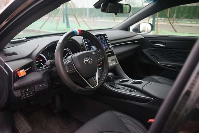

在内饰方面的品质感其实是我最满意的地方。所有可以触摸到的地方都是“软软”的,让人从触感上有一种尊贵的感觉,尤其是一个好的座椅,亚洲龙的真皮座椅采用的是打孔皮质和缝合皮质搭配的设计,在手感和身体的支撑上很舒服。在买车前,我曾充分对比了雅阁、凯美瑞、天籁、迈腾等车型,在这些同级别车型之中,亚洲龙的座椅舒适度非常符合我个人的要求,触摸感也非常舒适。
并且,我选择的双擎版车型,在内饰方面还采用了碳纤维设计的装饰板,虽然相较于普通版本上的桃木装饰不够高级,但碳纤维的设计让我可以有机会保留对运动感的最后一点坚持。
