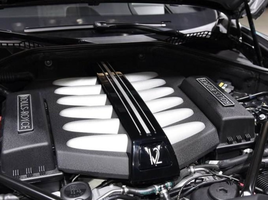

大排量自吸机的那种独特声浪和线性的加速让无数车迷为之疯狂,但因为更加严苛的排放法规,众车企不得不放弃大排量的自然吸气发动机。

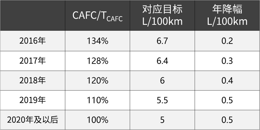

根据乘用车燃料消耗量第四阶段标准(2016-2020年)的要求,国产乘用车平均油耗将从2016年的6.7L/100km下降到2020年的5.0L/100km。对于广大车企来说,想要在短期内将燃油消耗下降1.7L/100km可不是那么容易的事。
相关资料显示,截至2018年底,在公布的112家境内乘用车生产企业中,有接近40%的车企燃料消耗量积分为负。根据相关规定,燃料消耗量积分为负且在年内未抵偿的企业将会受到暂停高油耗产品申报、生产等处罚。

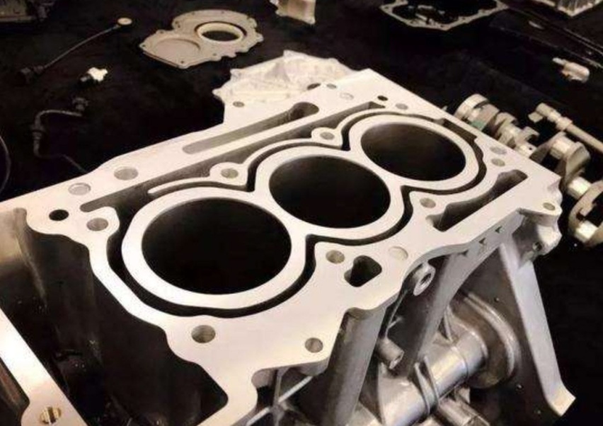

在回答这个问题之前,我们先来看一下单缸最优排量。日产汽车在2010年针对这一课题做了一系列的测试,最后研究发现,0.33 – 0.5L是单缸的最优排量,如果单缸排量在这个区域里,更利于发动机实现动力性和燃油经济性的平衡。所以对于1.0-1.5L排量的发动机来说,三缸结构显然是一个更好的选择。
当然也有特例,比如搭载在高尔夫上的那台1.2T,就是小排量的四缸机,单缸的排量只有0.3L,虽然在平衡性方面表现好,但因为不是单缸的最优排量,所以动力方面并不见得比一些1.0T的三缸机好,油耗也不占优势。比如凌派的1.0T三缸机最大功率可达122马力,而高尔夫上的那台1.2T四缸机只有116马力;油耗方面,凌派1.0T官方油耗为4.9L/100km,高尔夫1.2T则为5L/100km。

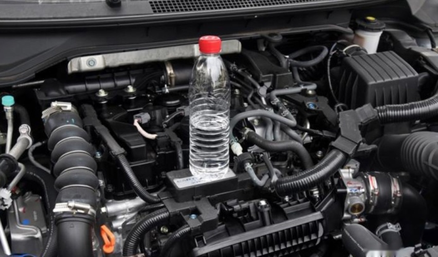

由于三缸发动机其本身构造的不对称性,容易在发动机运转过程中出现抖动现象,尤其在发动机刚启动,转速不高的时候。
车企太傻了!三缸机这么抖,做个1.0T的四缸机不是更好?
目前一些车企通过技术手段能够缓解部分抖动现象,诸如使用双质量飞轮、偏心曲轴以及平衡轴等设计。相比以往的三缸机,在抖动性方面得到了有效的缓解。
