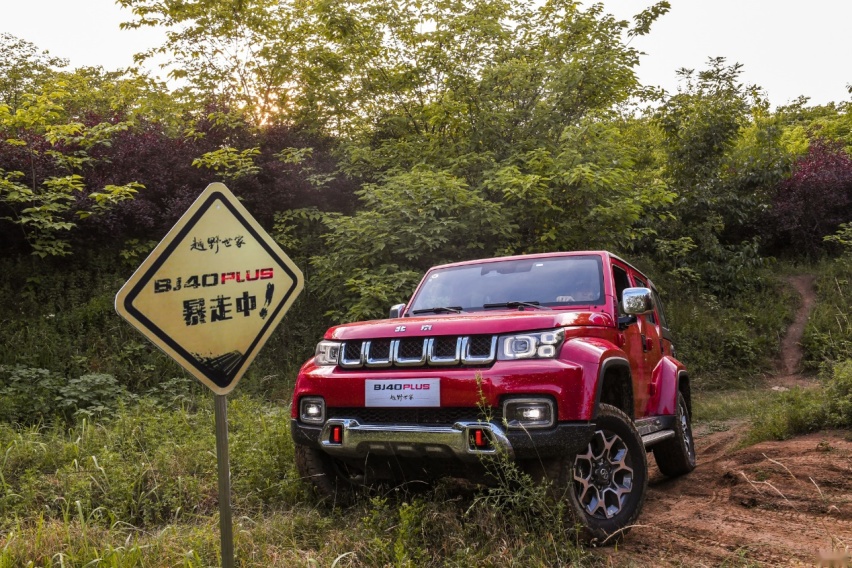

越野不同于我们日常的铺装路面行驶,所以我们要选择一台能够胜任的越野车。可能有人会说这简直是废话,难不成还开着轿车去玩儿命豁?其实这个问题是想说明,有些人会把SUV与越野车混为一谈,但是这两者还是有着非常明显的差异。
如果应付烂路、乡间小道等,SUV没什么问题,但是到了更加“原始”的野外环境,还是需要一台“带大梁”的硬派越野车,毕竟术业有专攻,非承载式车身的结构强度会更高。硬派越野车有很多,这一次,我们就以BJ40 PLUS为例,来聊一聊越野前、越野途中都有哪些注意事项。

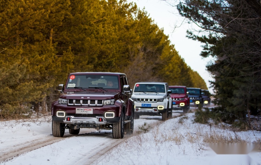

最后就是一些随车工具的准备与路线的规划。这些随车工具主要是以人员保障和脱困为主,其中主要有急救包、车载电台、拖车绳、越野千斤顶、换胎工具、铁锹等物品。而且还有一点就是越野最好以组团为主,避免独自出行,毕竟荒郊野岭有个伴儿总比孤身一人要好,而且车辆越多,出现陷车等问题后,也能互相帮衬。准备工作做好之后就是越野途中的实际操作了,下面这几个越野技巧大家一定要掌握。

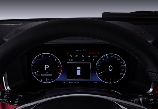

另外就是通过车辆上一些监测装置、辅助装置对驾驶员提供帮助。这也是近几年越野车的一大转变,越来越多的科技配置出现在车辆之中。像BJ40 PLUS的倒车影像和流媒体后视镜,可以通过摄像头来观察车辆周围环境,而且在车内还有一个越野仪表,会实时显示车辆的爬坡角度等信息,能够为驾驶员提供很大帮助。

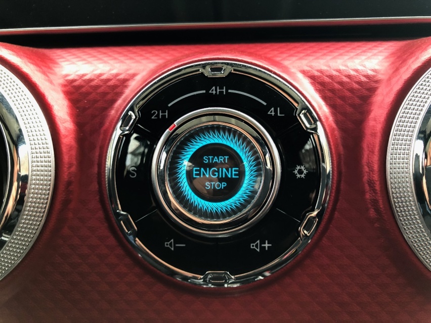

我们都知道越野车全部都是四驱车型,其中可以选择2驱、高速4驱、低速4驱等。有人可能会说,四驱的通过性更好,是不是一直选择四驱挡位就可以了?其实并不是这样。
其实这几种不同的驱动模式对应着不同的路况。简单来说,2驱适合在城市道路行驶,更省油、更轻松;高速四驱适合在非铺装路面行驶,也就是大部分的越野路况;而低速四驱则是用来应对一些极端的路面环境,在这种模式下,会放大车辆的扭矩,获得更好的攀爬能力。
BJ40 PLUS可以通过电控分时四驱系统,让车辆在野外拥有更好的越野能力。相对于机械式的分动箱控制,电控会让驾驶员操作起来更轻松。

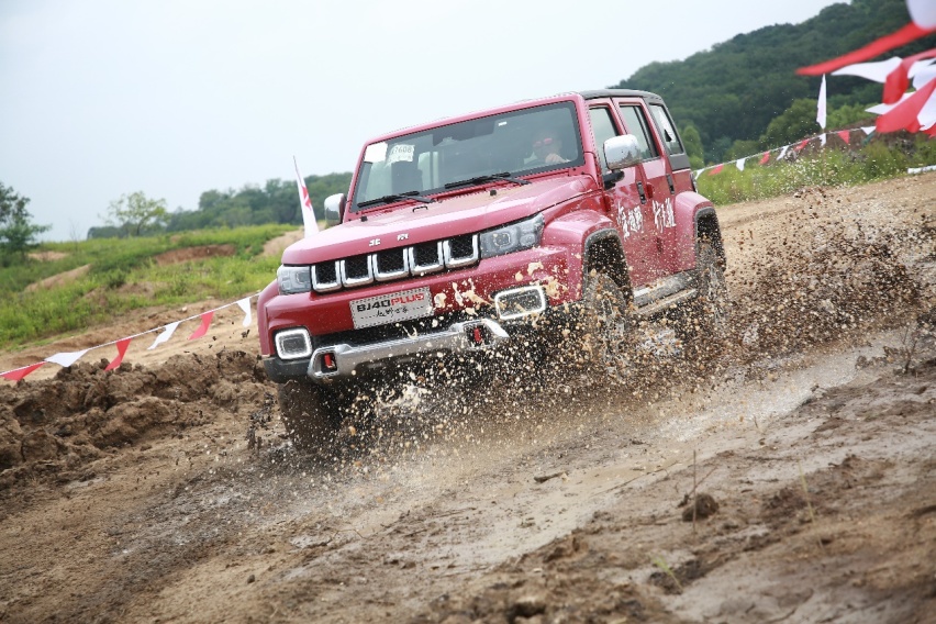

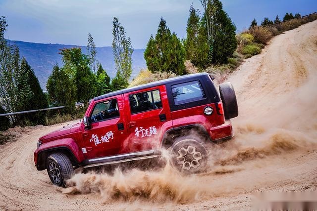

接下来就是一些驾驶技巧。上坡下坡是最常见的路况,越野路面不同于柏油马路,我们平时遇到上坡的时候,基本上就是降挡,再多给一脚油,车辆便会顺利开上去,这主要是路面和轮胎之间有充分的接触,能够带来足够的抓地力。
但是在越野路段,泥地、沙土路可不像铺装路面,其抓地力会非常低,这时候如果在上坡阶段进一步给油的话,反而会让轮胎与路面之间的抓地力更低,并且车辆出现打滑的情况,出现溜车。
所以正确的方法是,让车辆在爬坡的时候具备一定的初速度,借助惯性冲一下,并且途中稳住油门,中途也不要因为出现紧张情绪就松油门。让惯性与车辆的牵引力相互配合,顺利完成爬坡。

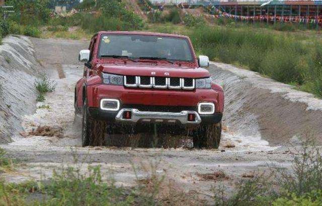

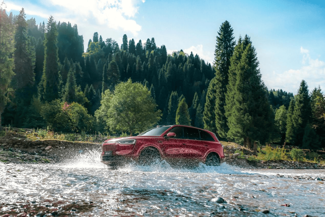

为什么会把涉水和沙地驾驶放到一块说,因为这正好对应着一快一慢两种驾驶风格。先说涉水路段的驾驶技巧,虽然越野车拥有着比轿车更强的涉水性能,但是并不意味着开着一台越野车就可以随意地在水里乱开、瞎开。
涉水之前一定要先进行相应的观察,不能在不知道水深的时候就盲目驾车涉水。另外在涉水途中,也要尽量选择较高的地势通过,保持较低的速度,稳住车辆的油门,尽量不让车辆溅起过高的水花,避免有水被灌进发动机。

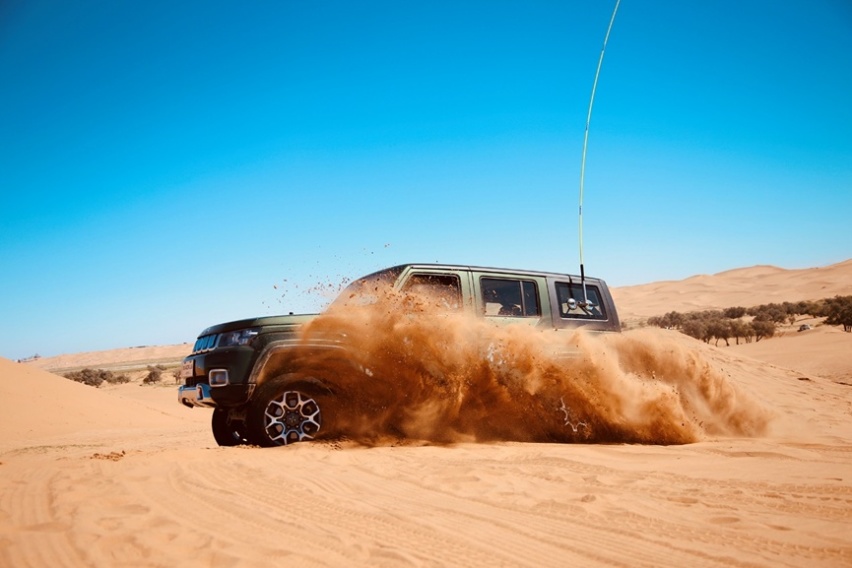

接下来说说沙地的驾驶技巧,不同于涉水环境,车辆在沙地行驶的时候反而需要相对较快的车速来通过。在车辆进入沙漠之前需要给轮胎进行放气,让轮胎与沙地有更大的接触面积,避免陷进去,保持一定的速度也是这个原理。
而且在沙地行驶的时候,尽量使用油门来控制车辆的速度,避免大力使用刹车。因为在沙漠中行驶的时候,刹车后因为重心的变化,往往会让轮胎陷入柔软的沙漠之中,如果陷得深的话,再让车辆开动就是一个比较困难的事情了。
