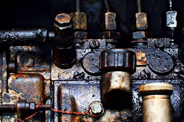

◥引擎油液渗漏

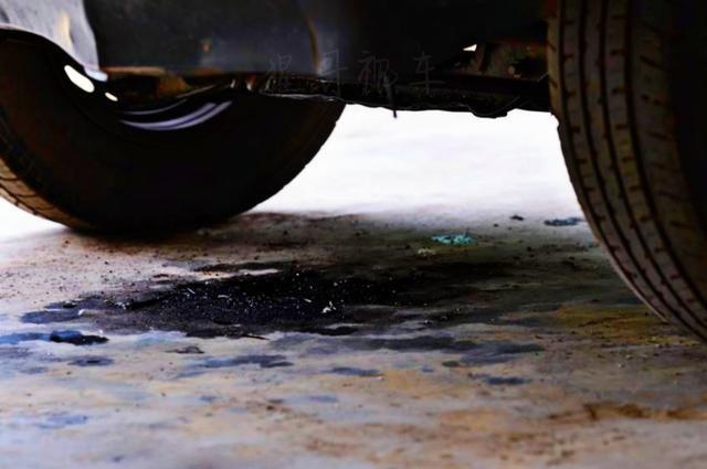

随着汽车行驶里程的累计与使用时间的增加,引擎金属运动部件会发生磨损,其橡胶类密封垫等非金属组件也会随之老化。严重老化的密封件通常会整体变硬萎缩,这也是我们经常会看到老旧车辆引擎油迹斑斑、车底油渍遍地的原因。
◥老旧引擎发生油液渗漏现象
即使定期更换优质机油,不可避免的引擎磨损仍然会发生,引擎机件配合的公差将不断扩大。
磨损的活塞环、老化的气门油封与密封垫圈都会造成引擎性能逐渐下降,而车主不良的驾驶习惯,车辆负荷过重等实际使用环境,更能使这种情况持续恶化。
引擎老化的具体表现为:发动机工作时噪音增大,动力衰减,油耗增高,机油消耗量增多,引擎组件结合处出现油液渗漏现象。
