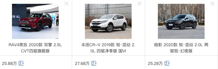

价格上,以顶配混动四驱荣放为例,指导价25.88万,低于顶配混动四驱CR-V近两万,还比CR-V多了后驱动电机。比顶配皓影呢,只贵了六千元,但皓影阉割了四驱,你说谁更香!?

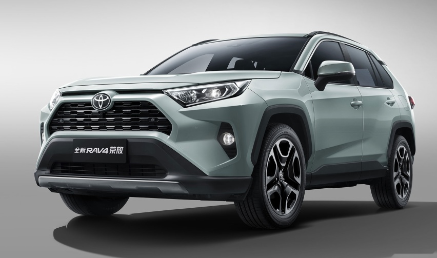

很多朋友问过我丰田荣放的THS与本田CR-V、皓影所有的i-MMD有什么区别。简单说技术层面上丰田的THS-II是以发动机+电机动力混合驱动为核心的混动技术。两驱有两台电机,四驱有三台电机,即发电电机、前驱电机、后驱电机(四驱车型)。车辆能提供纯电与油电混动两种模式。在起步或低速行驶时,利用电机低扭好的特性使用电机驱动,需要大动力时,比如急加速,爬坡,满载加速,随着深踩油门,发动机与电动机会以混动方式为车辆提供动力。高速巡航时,发动机处于高转工况,多余动力还被用于发电。
THS-II混动系统的奥秘在于设计精妙且可靠的行星齿轮机构(所谓丰田E-CVT结构),它将发动机与驱动电动的两股动力融合在一起为车子提供动力。
所以荣放的THS-II才是实至名归的混合动力。加上优异的电池管理系统,丰田混动车的电池寿命都很长。你现在还可以看到1997年诞生的普锐斯在服役,而比它晚几年出生的车呢?早都无影无踪了。

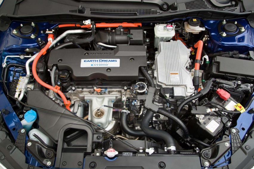

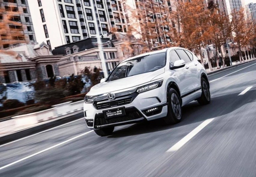

本田的i-MMD是以发动机发电,电机驱动与发动机直接驱动为核心的混动技术。不管两驱还是四驱都只有两台电机,即前驱动电机、发电电机。四驱车型使用多片式离合器式差速器,为后轮提供动力。除了高车速巡航外,均使用电机驱动,发动机用于发电。高速匀速巡航时使用发动机驱动。跟丰田THS-II一样的好处是发动机始终处于高效运转状态。但由于发动机不能与电动机同时驱动车辆,在急加速,爬坡,满载加速,等需要强劲动力表现时,只能看电池当时的电量。即便是四驱混动CR-V,在爬陡坡时简直就是拼人品。所以大多数时间,本田i-MMD更像是一台不能外部充电的增程式电动车。
既然不能用发动机与电机同时驱动车辆,本田i-MMD自然不用像丰田THS-II那样,设计行星齿轮机构,来混合油/电两股动力。只是简单的用离合器实现电机与发动机对车轮驱动时的切换。但经过我们实测混动版CR-V发现,除了进入纯电模式可以手动控制外,从纯电回到增程模式,以及发动机驱动模式,人为都无法干涉。而且纯电模式的巡航里程很短,电池充至不再充电后。我们用纯电模式50时速巡航,只跑了1.1公里,系统就自动退出了。 所以CR-V纯电模式就是噱头,还不如一台老年代步车走的远呢。
看到这,你可能会想为什么本田不用丰田一样的设计呢?那是因为丰田早在1997年就上市了第一代混动普锐斯与纯电RAV4。而本田的混动车型1999年才上市,很多技术专利已被丰田注册,本田就必须另辟蹊径了。而本田第一代iMA混动技术,因为效率低现在也不用了。目前所有的i-MMD系统是2013年才出现的,技术迭代的延续性远不如丰田完整。

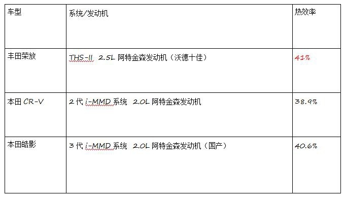

最后还要说句,省油这件事还要看发动机热效率表现。发动机在运转时会有各种能量损失,热效率越高说明你加的油浪费越少。谁家强看下表
皓影虽然装备了的国产三代i-MMD系统其发动机热效率也不过40.6%,四舍五入后,算勉强和荣放打个平手。再加上混动CR-V的NVH控制一直是短板,我觉得混动荣放产品力更强!我评测混动CR-V时就曾形容,车内噪音就像开着波音737。而混动版新荣放就要安静很多。当然他们也有共同点,不管是丰田THS还是本田i-MMD都支持在车辆,制动与下坡滑行时进行能量回收。都不能用电网进行充电,下面我们说说燃油车的差别。

总的来说,荣放的2.0L自然吸气发动机的特点是动力输出平稳,城市使用油耗低,后期维修保养费用低。
CR-V与1.5T涡轮增压发动机,2000转以后的动力表现相对好。但后期维修保养费用高,综合油耗也差不多,所以发动机上各有千秋我觉得平手。
只是在北方寒冷地区认丰田的朋友可能更多些。单看动力参数,CR-V与皓影的1.5T发动机占优。但夏天开着空调,在拥堵环路上蠕行,皓影发动机的涡轮可能要到1600转左右才开始介入(小排量涡轮增压发动机,一般都使用低惯量涡轮增压机)。也就是说1600转以下,就是台1.5L的发动机。这样的工况场景下,完全是小马拉大车的状态,表现上不会比荣放的2.0L自吸好。
就两车变速箱而言,虽然都是CVT变速箱,但丰田的CVT要区别于传统CVT变速箱。它增加了一套起步齿轮组,从而使变速箱传递动力的效率更高。说白了干重活时用齿轮传动,比纯用钢带更皮实,也不容易高温。而本田CVT变速箱的优势是激进。两者来比的话我选丰田。我觉得作为CVT变速箱,尤其在SUV车型上使用皮实最重要。下面我们聊聊四驱系统。

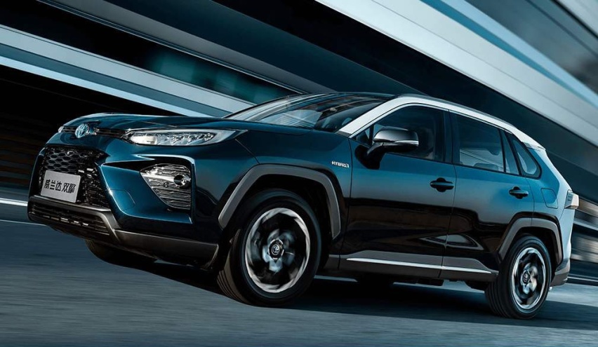

你可能会说,怎么只有荣放?威兰达呢?的确,上述对比中,我列上了CR-V,和其中国特供版皓影,但没有把刚上市正火的荣放姊妹车威兰达也列上,因为本人觉得皓影与威兰达相对于原生车型的改变还是有些差别的。比如混动皓影使用了3代i-MMD系统,而混动CR-V只是2代。比如皓影的外观比CR-V好看,基本没争议。但威兰达呢,只是荣放的变脸减配套娃而已。所以我觉得无需为其多费笔墨。
另外,威兰达在一些配置上也有比较明显的短板。比如威兰达入门级车型省去了荣放全系搭载的TSS2系统(有关行车安全),威兰达混动顶配车型竟没有四驱版。对阵皓影时,会让我觉得硬件优势不如荣放明显。而荣放无论从设计、配置、性价比上都高过威兰达。
说到威兰达的混动顶配没有四驱这事,我会觉得很奇怪,为什么要学皓影呢?本田CR-V混动本身就没有后驱电机,这是原生车型的设计问题,但荣放不是啊!威兰达这么搞会让更在乎配置的消费者很头疼啊……
威兰达后于皓影上市,又有五代RVA4荣放做备书,所以关注度不低!完全可以利用技术优势与皓影做出区隔。而营销上呢,也许是疫情的原因,导致可炒的菜太少,最近还和汉兰达搞上了暧昧,推出兰达兄弟的概念(听着跟“海尔兄弟”似的)。但现款汉兰达可不是TNGA架构,北美虽然已经改款了,但新款在国内还没推出。说白了威兰达比现款汉兰达从理念到技术上都要新一代。就以汉兰达的通过性表现,可以说是丰田SUV在国内的车型中,口碑最不理想的。而本文第三点介绍的四驱系统,恰恰弥补这个短板。如果未来改款的汉兰达也使用TNGA架构,并配置该四驱系统再贴上“兄弟”这个词本人觉得更恰当。
其实本文中说到的荣放优势也是威兰达的优势,趁现在本田CR-V还未换代,而混动皓影也存在一定短板,此时此刻丰田双子联手正是完胜本田双子的好时机!
