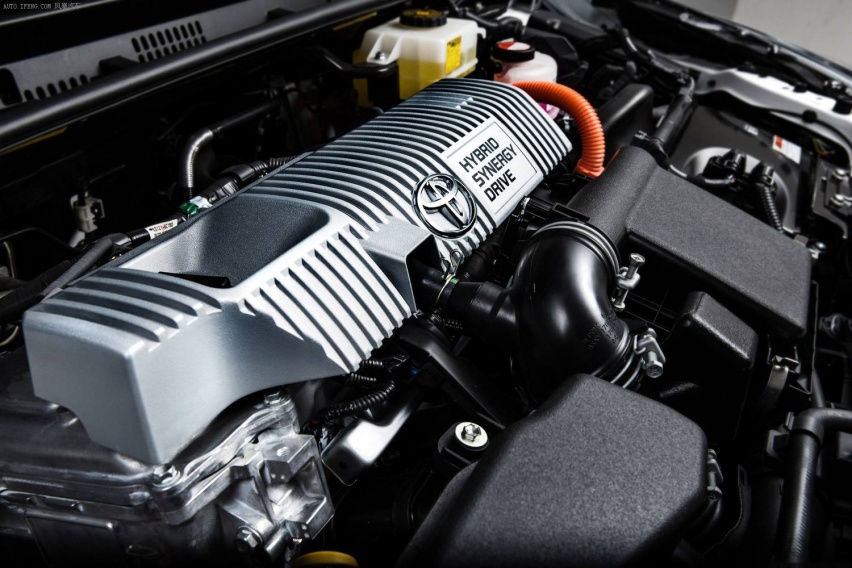

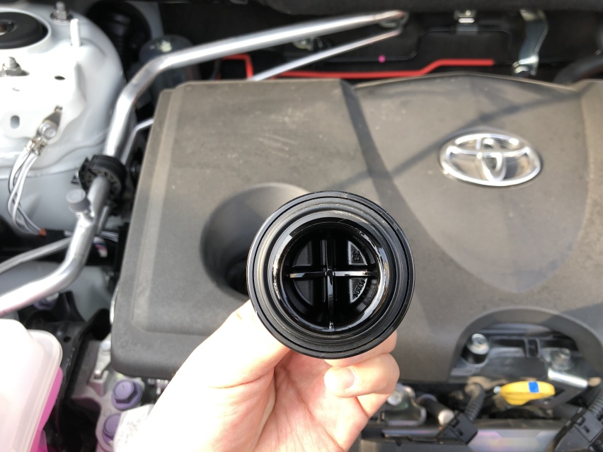

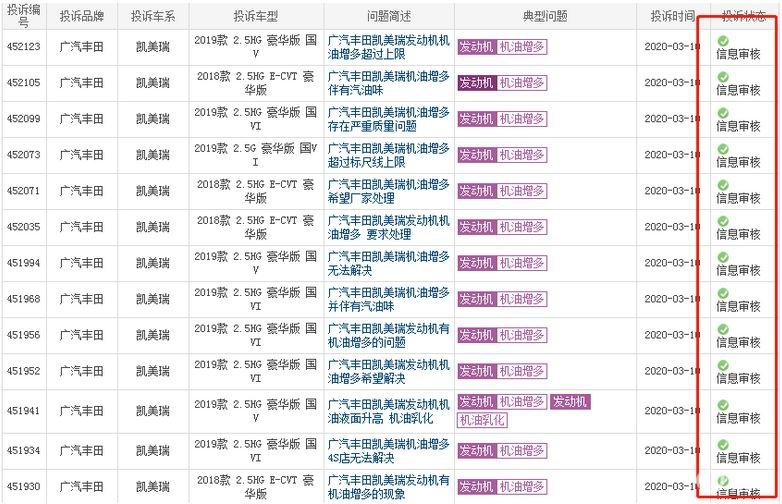

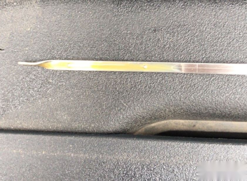

根据多位网友和车主爆料,自今年2月底开始,包括一汽丰田亚洲龙双擎、新一代RAV4荣放双擎、广汽丰田凯美瑞双擎,甚至还有雷克萨斯ES300h......这些车主都遇到了机油增多甚至是机油乳化,并伴随汽油味道的现象。
为什么机油会乳化?
机油乳化情况出现
正常情况

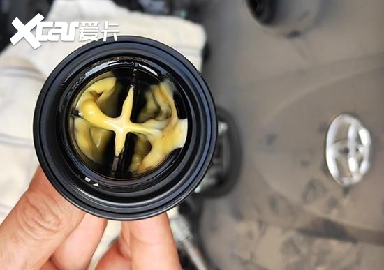

关于机油乳化基本包含两点原因:
第一:设计缺陷,缸垫缺陷导致冷却液进入气缸高温气化后与机油集合形成的乳化;
第二,劣质机油导致机油乳化,优质机油仅包含1%-2%的水分。劣质机油水分含量超标,水份在密闭气缸中反复气化冷却造成机油乳化变质。
机油乳化≠机油增多
众所周知,发动机上油路和水路是完全分离开的,作为油质液体的机油,本就与冷却液这些水质液体“水火不相容”,一旦接触,同时在发动机高温的作用下,冷却液便与机油产生化学反应,最后形成乳状物。
而上述提到的机油增多和机油乳化实际上是两个问题,机油增多是其他油液混合到了机油当中,在短时间内无分发蒸发出去,造成机油稀释从而机油液面升高,简单点儿说就是机油变得稀释了。
而机油乳化则是热交换器或者汽缸盖的水渗入到机油中导致机油变质,
机油明显增多
这就好比机油是人类的血液,它承担着冷却、清洁、防腐等功能,如果发生上述症状,就相当于“血液中形成了血栓”。
轻则造成发动机积碳增加爆震的概率最后发动机密封件漏油,重则可能导致机油失效致使发动机报废,而造成重大安全事故。

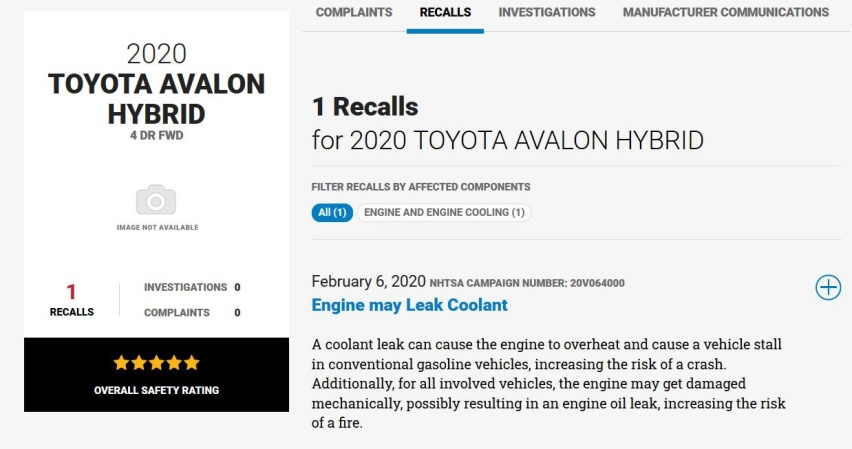

在今年2月初的时候,美国国家公路交通安全管理局(NHTSA)就曾要求丰田召回2019~2020年之间所生产的部分车型,由于发动机制造缺陷导致内部出现裂纹,导致冷却液或机油泄漏,存在安全隐患。
这其中,主要涉及的车型就是混动凯美瑞、混动亚洲龙、雷克萨斯ES300h以及混动RAV4,召回车型共计44000辆。
在其声明中丰田表示,受影响的车辆可能安装了一个制造错误的发动机缸体,这将导致发动机正常工况运行期间令内部或外部冷却剂泄漏。
这可能导致发动机噪声、发动机起烟、警示灯/故障指示灯亮起,以及在某些情况下,发动机过热导致最终损坏。
报告中提到,如果泄漏发生在传统的汽油车上,“汽车在高速行驶时可能会失速”而没有任何警告,这样会导致事故风险的增加。
在混合动力车型(A25B)和纯汽油车型(A25A)中都有可能发生的情况是,冷却剂泄漏造成的发动机损坏可能会进一步导致机油泄漏,“在存在火源的情况下,可能会导致起火风险增加。”
需要说明的是,此次召回的均为丰田全球引以为傲的TNGA架构GA-K平台研发(B级车研发平台)的车型,而其零部件的共通性是导致冷却液或机油泄漏的主要诱因。
在美国所给出的解决方案也是相当简单粗暴——直接更换发动机本体。

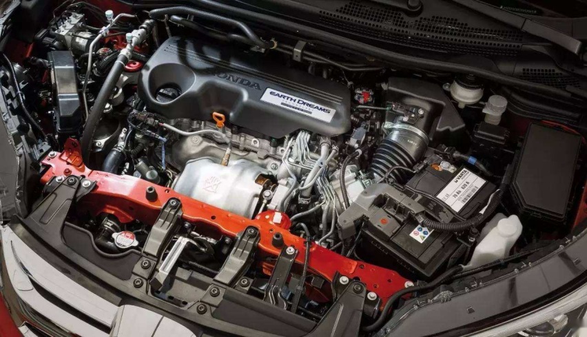

最著名的就是近两年发生的本田“机油门”事件,旗下的1.5T地球梦发动机由于设计的缺陷,导致在寒冷的天气下出现机油增多的情况发生。
而国内所给出的解决方案,则是更换空调控制单元及散热器下水管总成,升级FI-ECU软件及TCU软件并调整ECU电脑,让预喷时的油量、时机更加合理来抑制这一问题的发生,但并没有从根本上解决这一问题。
