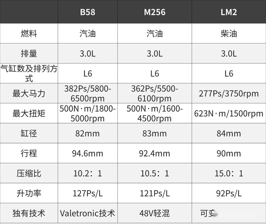

先来看一下参数
OK,了解完这些发动机大致的数据后,下面开始分析发动机的不同

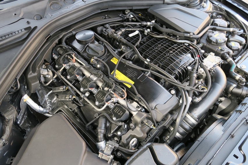

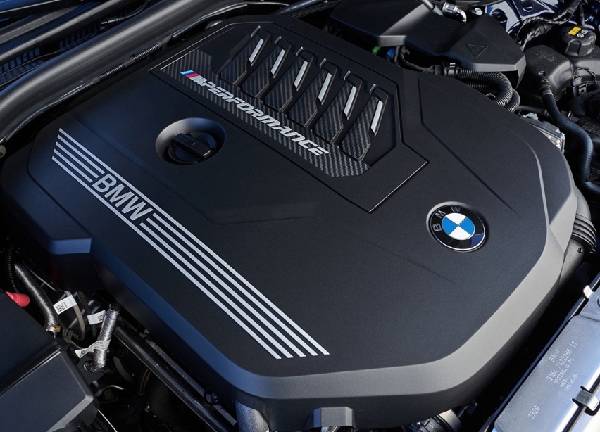

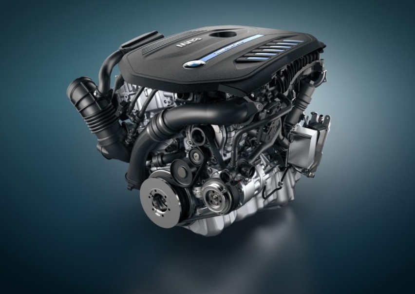

首先,宝马的是纯汽油发动机,奔驰的是带48V轻混系统的,而LM2发动机的柴油发动机。宝马发动机设计更加巧妙,发动机进气管路更短,空气经过空气滤芯,随后进入涡轮经过中冷器冷却,然后管路绕过发动机前方后从右侧进入气缸。
这样做最大的好处就是涡轮迟滞小,发动机的响应速度更快,这也是为什么赛车都是喜欢把管路做短的原因,更短的进气管路会有更优秀的反应速度。

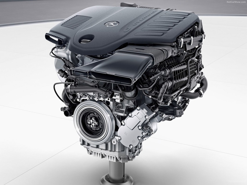

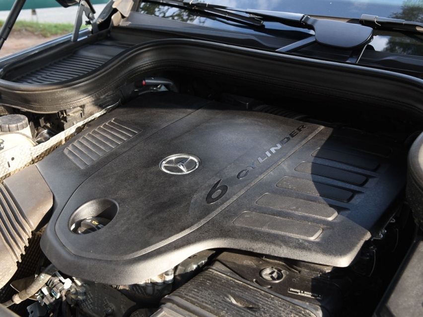

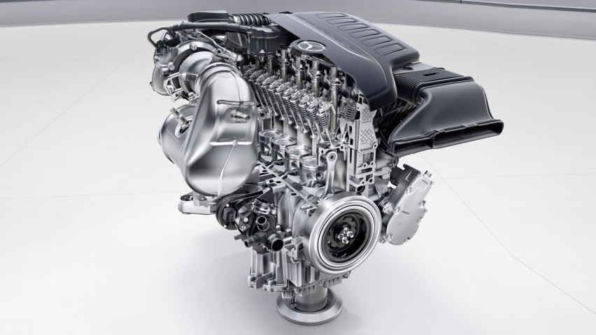

奔驰则不同,奔驰的进气管路相比起宝马的进气管路更长,空气经过空气滤芯后,需要绕到发动机后方,随后经过涡轮的压缩,再进入中冷器,随后绕回右侧进入气缸。但奔驰的发动机与宝马最大的不同在于,奔驰发动机拥有48V轻混系统,在发动机输出端飞轮、液力变矩器之间会有一个ISG电机。
奔驰这样设计的目的很大程度的便于发动机的重量分配以及布局,因为该发动机有48V电机的辅助,所以对于动力响应性上可以通过ISG电机来弥补,不需要完全依赖增压器,能快速建压,同样能达到动力顺畅输出的目的。

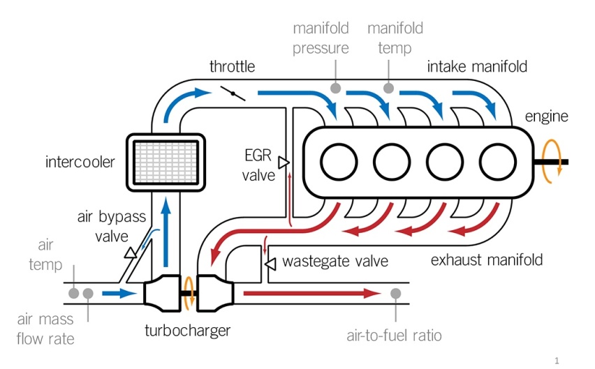

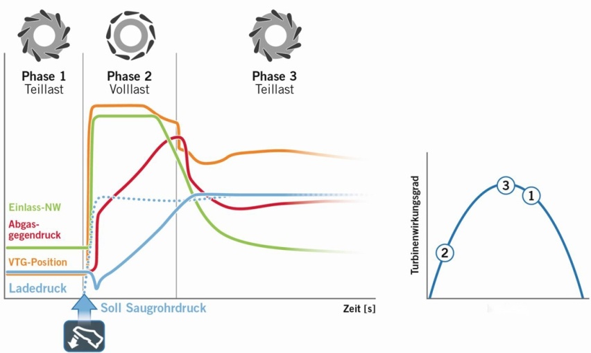

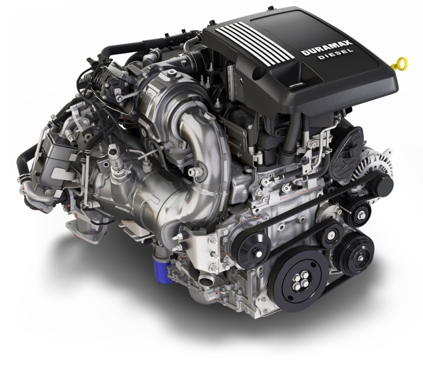

LM2发动机的空气进入发动机,依次经过进气管,涡轮增压器然后经过中冷器,随后再通过可变式进气歧管的控制再进入气缸,可变式进气歧管是通过一个阀门来改变进气管路的长度,排气涡轮也是可变截面式,可以调节截面的角度,增大高效转速区间,从而增加输出扭矩。
即便是柴油发动机,这款发动机身上的技术可不少,相比起我们传统的认知,国外的柴油发动机进化得已经不能同日而语,可变截面式涡轮、可变长度进气歧管,这些技术即便是前面两款汽油机都还没配备的先进技术。
扭矩数值本身毫无意义?
要知道扭矩和马力都是发动机参数的一部分,有的人说涡轮增压车加速快,是因为其扭矩大,这样的说法不完全正确。因为单论扭矩的大小毫无意义,举个例子,杠杆原理我们都懂, 假设在右边施加一个100N的力量,而支撑点到左边作用点的距离是2米,那么左边受力点受到的力量就是200N,200N·m几乎是一台2.0L发动机输出的扭矩,但你说人有多大力吗?
所以,要知道发动机的性能如何,还要看最大扭矩出现的转速。之所以说LM2发动机优秀,是因为LM2发动机的最大扭矩出现在1500rpm。
加速快看哪个参数?

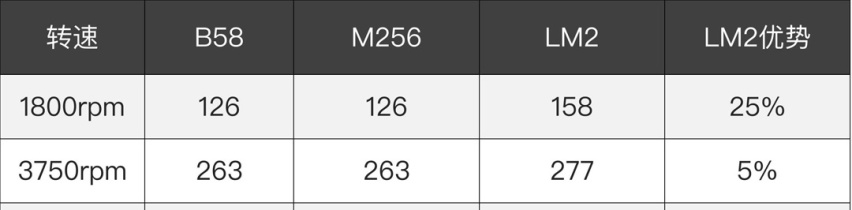

根据上面的参数可以知道,B58从1800rpm即可获得最大扭矩,M256从1600rpm即可,而LM2从1500rpm就可以获得最大扭矩。也就是说,1800rpm时,三台发动机都能输出最大扭矩。
根据
马力=扭矩X转速/5252
算出三台发动机在不同转速下的马力输出,在1800rpm时,宝马和奔驰同样输出126Ps,而LM2则输出158Ps,也就是说在低转速的时候LM2发动机输出明显比前两者大。
随着转速的提高,3750rpm的时候,LM2输出最大的277Ps马力,由于B58和M256的峰值扭矩区间分别为1800-5000rpm、1600-4500rpm,由于最大扭矩相同,经过计算两者的输出同为263Ps。加速比赛谁更快?请看下文。
直线加速谁快?
假设有三辆车分别搭载这三款发动机,其余均相同,仅发动机有所区别,三辆车同时从0转速开始起步。根据发动机的数据以及上文的分析可以看出,使用B58发动机的车辆在起步阶段是最慢的,因为B58发动机最慢达到峰值扭矩;使用LM2发动机的车辆是最快的,因为它最快达到峰值扭矩,并且峰值扭矩较大;使用M256的车辆处于两者之间。
但是转速达到4000rpm的时候,形势就会改变,从上文可以看到,转速越高LM2发动机的优势就会越小,到4000rpm以上的时候,基本上LM2的输出就不如B58和M256了,而随着转速的攀升,B58由于有更大的功率、更宽泛的转速区间,会在后段竞速中领先。也就是说,只要赛道足够长,使用B58发动机的车辆会在加速赛中胜出。

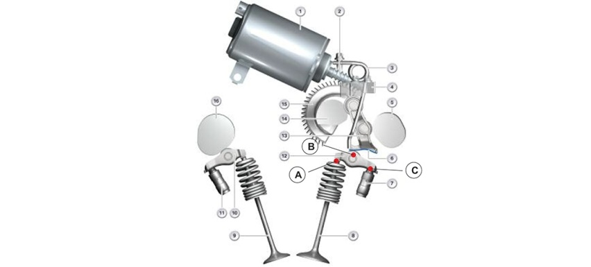

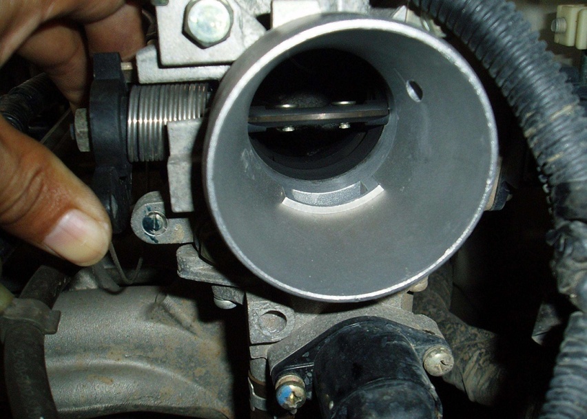

宝马B58发动机拥有着宝马独门的Valvetronic技术,普通车的节气门是会根据油门开度、喷油量等数据决定了节气门的开度,发动机想要增大输出,节气门的开度就会增加,发动机减少输出,节气门的开度就会减少。但拥有Valvetronic技术的发动机的节气门一直会处于最大开启状态,行车电脑通过控制气门的升程来改变发动机的负载,气门升程大,发动机就趋向增加输出,反之亦然。
传统发动机在低负载的时候,节气门开度小,进气压力就会低,而Valvetronic能够保持进气压力充足,能够明显降低泵气损失(特别是在低负载工况时),所以会让发动机更加高效,同时动力响应更快。

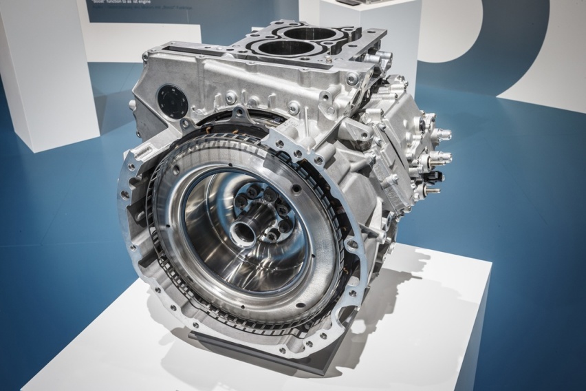

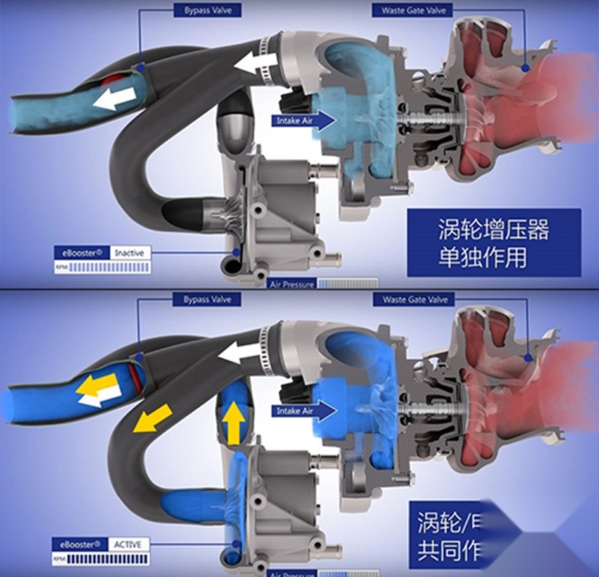

奔驰M256的ISG电机是其亮点,这台ISG电机能够短时间输出最大21Ps马力、250N·m扭矩,但其电池只有0.9kWh,说明该电机无法长期工作。即便如此,该电机只会在涡轮尚未进入正压时输出动力,提高燃油经济性之余还能提升发动机的响应性。
此外,这台M256还附加了一台电控增压系统,该增压系统转速高达70000转,可以迅速产生6.6psi的气压。有了48V电机以及这套电控增压系统的帮助,就可以让发动机在涡轮建压前的真空期依赖这两个装备来辅助输出动力,降低车辆涡轮迟滞现象。
