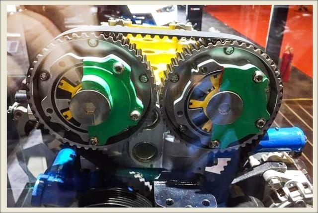

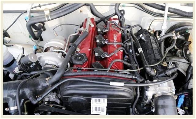

回来说勇士,底盘没有问题,结构来自北汽路霸,当年对标普拉多3400开发的。现在勇士前悬挂采用双叉臂螺旋弹簧,后整体桥钢板弹簧,四驱采用分时四驱,很结实。国六发动机目前只有汽油版,采用航天三菱的4K22D4T,2.4T排量,最大功率160kw,扭矩320nm,比国五的4G63S4T好多了,至少采用了双顶置凸轮轴,双VVT可变配气相位,而且是小缸径长行程设计,目的是实现低速扭矩大,缺点也有,就是涡轮起效偏晚,峰值扭矩转速要到2200转/分。

4K22D4T

双VVT

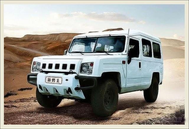

国六勇士有三款,价格从10.98万到15.38万。

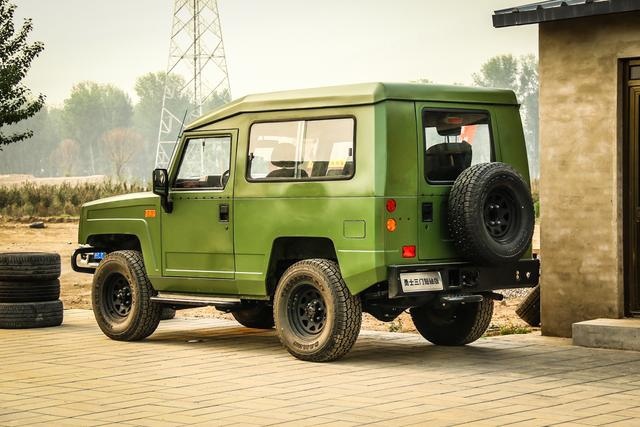

其中最低的是三门短轴版,4座椅,2+2布局,10.98万,轴距2400mm,三围4300X1825X2100,短轴距很适合越野攀爬,通过性好,比如走老掌沟等,专门想玩越野爬石头的可以看这款,有个小缺点,车高2100mm,一些地库是下不去的。

小三门

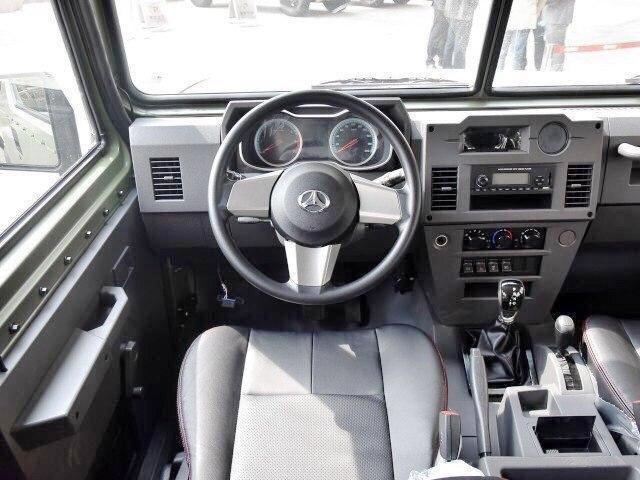

仪表内饰

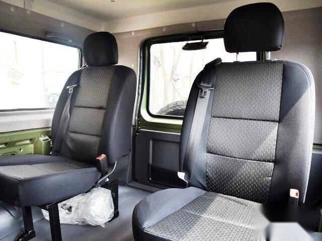

2+2座椅

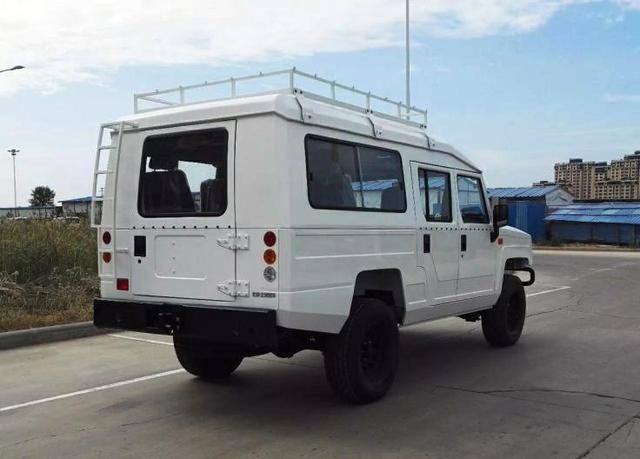

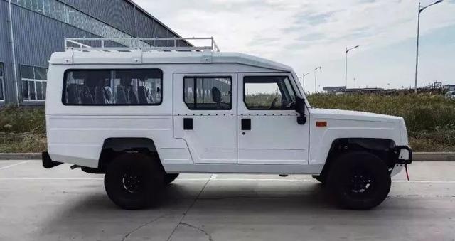

价格居中的是大四门长轴版,14.05万,8座椅2+2+2+2布局,中间有通道。车门有意思,左侧驾驶员侧一个门,右侧两排车门,再加上尾门,共四门,由于长轴距,所以称大四门版,轴距达3035mm。三围5110X1840X2130,这个车内部空间大,类似LC78,很适合长途穿越,拉行李多,也可作为生活后勤保障车,也可改装为越野床车使用,但8座不可享受6年免上线验车待遇,个人使用略不便。

大四门

大四门

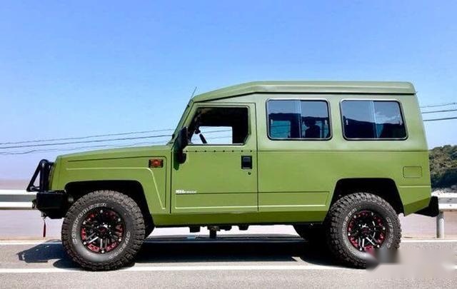

如果嫌大四门太长,还有大三门供选择,价格14.78万,轴距比大四门稍短,2800mm,6座椅,2+2+2布局,中间通道,两侧单门,再加侧开尾门,所以称大三门,这是最适合个人长途越野穿越用车,空间足够大,改装方便,三围4710X1825X2120,6座可以享受6年内免上线验车,节假日高速免费。

大三门

大三门

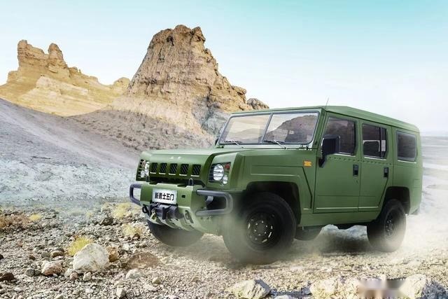

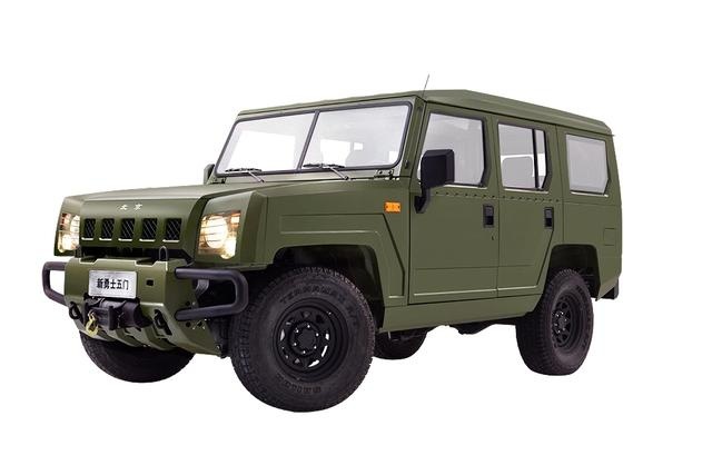

最贵的是五门标轴版,15.38万,略超15万,相信加上优惠可以谈到15万以内的,这个车型同一般越野SUV布局一致,5车门,5座椅,轴距2600mm,三围4490X1825X1950,高度低于2米,可以下地库,这个车可以兼顾家用,如果能接受粗犷外形内饰,作为硬派SUV使用,当然应付砂石路面的越野穿越没有一点问题。
