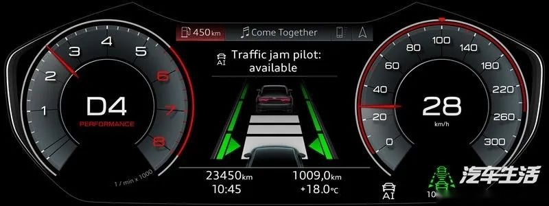

我们先看看A8上配备的自动驾驶,它可以在车速60km/h以下的时速内实现L3级别的自动驾驶,这期间驾驶员可以松开方向盘。不过因为60km/h的速度限制,不少人都认为它并不是真正意义上的自动驾驶,再加上对环境有一定要求,它所能实现的功能和车道保持+自适应巡航类似。

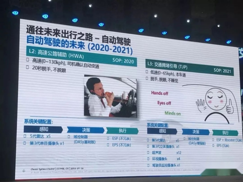

除了法规,L3想要实现依靠的是两个至关重要的功能,TJP(交通拥堵引导)和HWA(高速公路引导)。前段时间长安UNI-T的直播里,着重演示的也是这两个功能,从直播实况来看长安的技术是没问题的,但是我们要聊的是技术背后的事情。
零部件供应商巨头BOSCH同样在做这方面的研发,不过关注的人会发现从最早提出TJP和HWA到现在,BOSCH讲这两项功能的落地时间无限推迟,这就要聊到前面提到的“责任划分”问题。

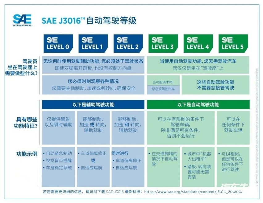

不管是SAE的划分标准还是工信部在3月9日出台标准对各个级别的划分非常明确,L1和L2都会强制驾驶员操控车辆,L4和L5则驾驶员可以完全放开车辆控制,唯独L3处在人工和电脑的中间过渡阶段。
人和车的相互接管是一大问题,如果人工操作那么L3系统将失去意义,如果完全交由车辆控制,那么对系统的可靠性将有极其高的要求。这也是为什么现阶段很多车能实现L3的功能,但是他们都定义为L2.5级的一大原因。
BOSCH自己的WHA系统在实施车辆变道动作时,只允许车辆脱离控制20s。它是实现了L3的定义功能的,但是它又不允许用户完全放开接管车辆,无限接近L3的功能但是不脱离L2的定义,是现阶段最稳妥也最常见的做法,所以有了越来越多的L2+和L2.5,至于L3,没有哪个供应商能给到明确的时间。
