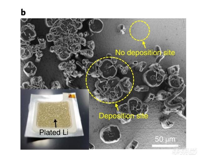

首先,该团队研究了无银碳复合材料层,负极直接与硫化物固态电解质接触的情况。
当充电率(SOC)50%,且充电速率为0.05C(0.34mAh/cm2)时,尽管锂离子在负极的沉积并不致密,但其沉积物较厚且形状随机,具备生成锂枝晶的可能性。
▲无银碳层时锂离子在负极的沉积情况

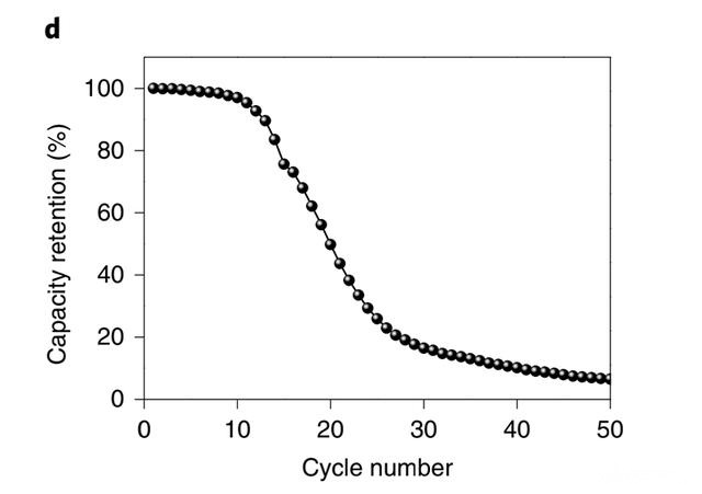

并且,在10次完整充放电循环之后,该电池容量与初始容量对比出现了大幅下滑,大约在经历了25次充放电循环之后,电池的容量已经下降至初始容量的20%左右。
▲无银碳层电池电量衰减情况
据三星研究团队分析,这种情况很可能是电池内部产生了锂枝晶,导致活动的锂离子数量大幅减少,从而减少了电池的放电容量。

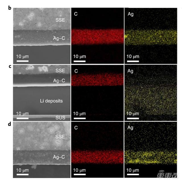

而在存在银碳复合层的情况下,首次充电过程(0.1C,0.68mAh/cm2)中,锂离子通过银碳层后,在负极形成了致密且均匀的沉积物。
据三星研究团队推测,银碳层中的银在锂离子经过时,与锂离子进行结合,形成银锂合金,降低了锂离子的成核能,并在抵达负极的过程中形成了固溶体,使锂离子均匀地沉积在负极材料上。
▲银离子在多次循环后的分布情况
而在随后的放电过程中,电子显微镜下的图像显示,锂离子100%返回了正极材料,并未在负极材料中存在残留,这意味着本次充放电的过程中,锂离子几乎没有发生损失,也没有存留沉积,避免锂枝晶的形成。
