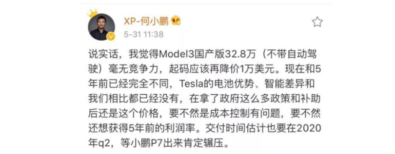

此前,小鹏汽车创始人何小鹏曾发表过这样一则微博:“我觉得Model 3国产版32.8万(不带自动驾驶)毫无竞争力,起码应该再降价1万美元。现在和5年前已经完全不同,Tesla的电池优势、智能差异和我们相比都已经没有,在拿了政府这么多政策和补助后还是这个价格,要不然是成本控制有问题,要不然还想获得5年前的利润率。”

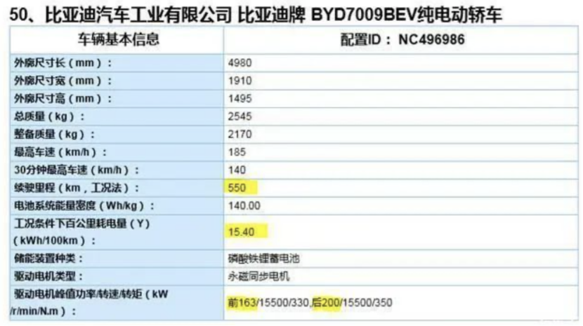

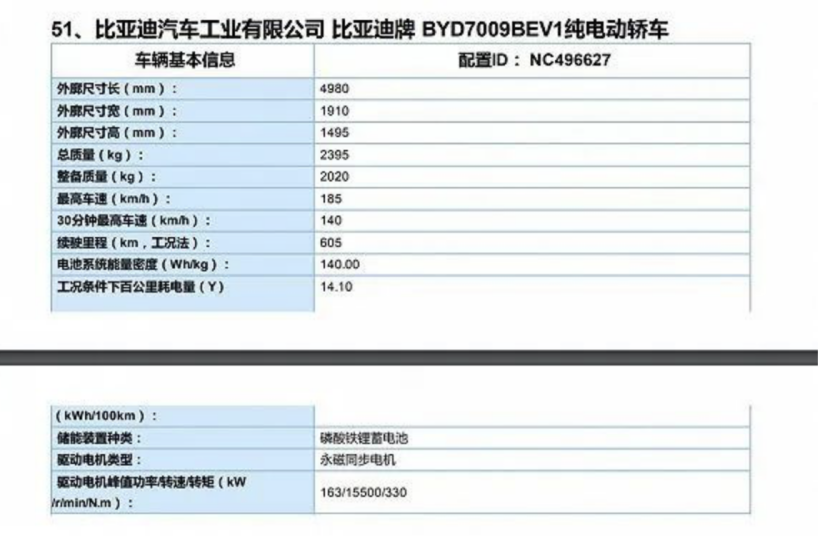

从工信部目录了解到,比亚迪汉EV共有两个版本,双电机的四驱版,单电机的前驱版。
动力方面,双电机版的比亚迪汉EV前电机最高功率163kW、最大扭矩330N·m,后电机最高功率200kW、最大扭矩350N·m,最高车速185km/h。而单电机版车型搭载一台前置最高功率163kW永磁电机,扭矩330N·m,最高车速同样为185km/h。
续航方面,汉EV四驱版的NEDC综合续航里程为550km,两驱版车型为605km。在目录中,汉EV四驱版的百公里耗电量为15.4度电。而汉EV两驱版的百公里耗电量为14.1度电。
值得一提的是,比亚迪汉EV采用比亚迪最新“刀片”电池技术,全部重新换为磷酸铁锂材料,并且使用了CTP无模组设计,能量密度140Wh/kg。该技术取消了电池包壳体内的横梁和纵梁,从而使电池包内部的空间利用率得到提升,在保证能量密度的同时,还提升了车辆续航里程。
