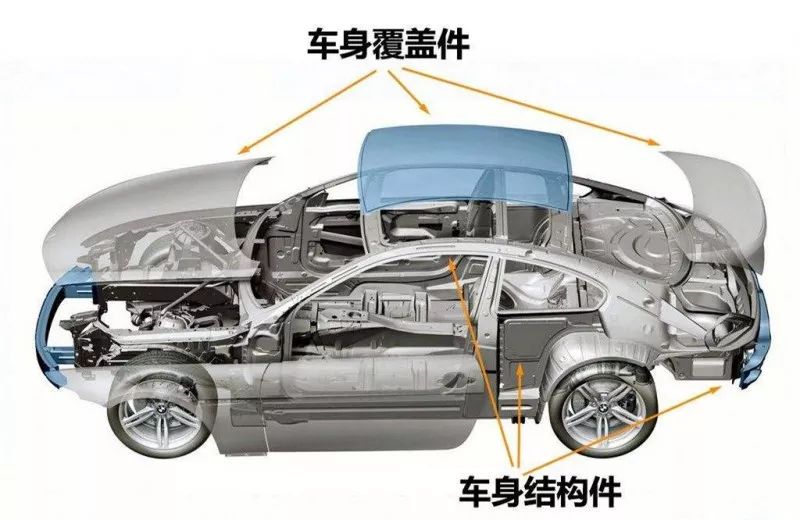

现在的轿车基本上都是承载式车身,车身结构总体上可以分为两部分:车身覆盖件和车身结构件。汽车的车身覆盖件就是我们看到的汽车外表,主要是四门两盖;车身结构件就是里面的骨架,包括A、B、C柱、前后纵梁、地板等等。现在汽车界普遍的观点是:车身结构件才是汽车的受力部件,汽车在行驶时和发生碰撞时所受到的各种力都由它来承受;而车身覆盖件基本不受力,在汽车发生碰撞时不起任何作用。

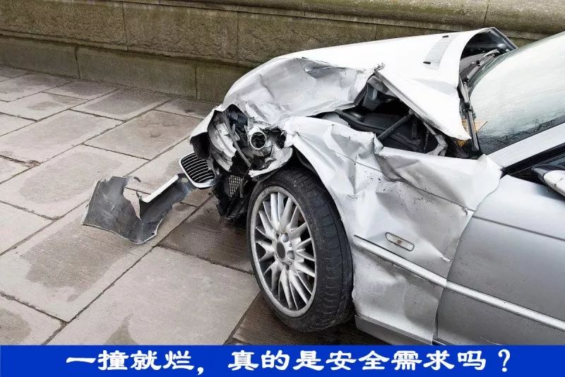

正时在这一观点的指引下,一些车企的车身覆盖件做的是“薄无止境”,屡屡挑战人们的思维底线。早期的轿车,车身覆盖件使用的钢板厚度基本都在1毫米左右,并且强度非常高,因此那时的汽车非常耐撞,一些小的刮碰基本不用钣金;可是现在的汽车,车身覆盖件的钢板厚度基本都在0.6毫米左右,甚至有些车企做的更薄,美其名曰“车身轻量化”,钢板强度也大大降低。这样的汽车人们称之为“易拉罐”,只要发生碰撞,外表面就稀里哗啦碎一片,惨不忍睹。但是车内的人是安全的,所以能通过各种碰撞测试,并且取得很高的得分。

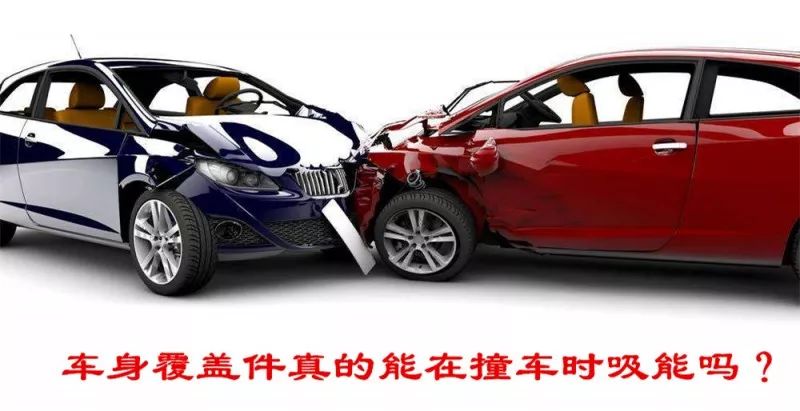

更多的车企在解释使用薄钢板做车身覆盖件的理由是吸能,让车身覆盖件更大的变形来吸收碰撞能量,保护车身结构件。我认为这是胡说八道。姑且不说你那手都能撕开的钢板能吸多少能量,吸能更多的是依靠合理的车身结构。难道使用厚一点的钢板就不吸能了吗?那些豪车使用的钢板都挺厚的,碰撞时非常耐撞,难道他们的安全性就不如你们一撞就烂的A级车了?

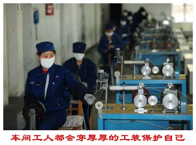

还有人说,汽车的车身覆盖件就像是人的衣服一样,在人摔倒受伤时起不到保护的作用。此言差矣,衣服对人来说,不仅仅是遮风挡雨、保暖遮羞,更有很强的保护作用。你看在企业的生产车间里,工人都穿着厚厚的特制劳动服,目的就是保护工人不受伤害。如果没有衣服,或者穿非常薄的衣服,肌肤直接与机械接触,稍有差错,直接就伤到骨骼了。我们也希望车身覆盖件能够在碰撞中起到更大的防护作用,而不是直接撞到内部的结构件。
