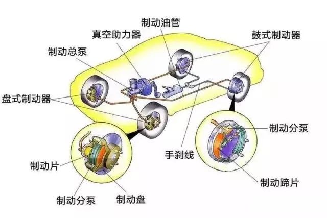

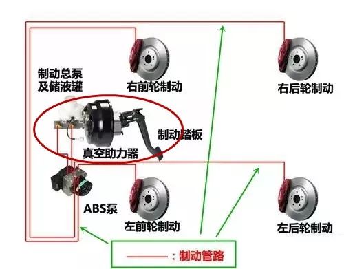

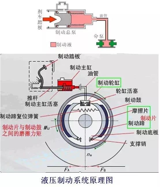

一般的液压制动系统主要由制动踏板、真空助力泵、制动总泵(也称为制动主缸)、制动液(也称为刹车油)、制动油管、ABS泵总成、制动分泵(也称为制动轮缸)和车轮制动器组成,它们组成了一个封闭的压力传递系统。当踩下制动踏板时,制动总泵的活塞向前移动,总泵内制动液的压力升高,通过油管进入各车轮的制动分泵,推动分泵的活塞外涨,实现脚踩制动力向车轮制动器传递,推动车轮制动器实施制动;当松开制动踏板时,总泵活塞在油压和回位弹簧作用下回位,分泵活塞和车轮制动动器回位,解除对车轮的制动。

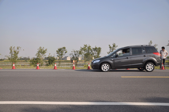

汽车制动力实际上是来自路面对车轮的一个反作用力,它不仅取决于刹车片与刹车盘之间的摩擦力,更取决于轮胎与路面间的附着力,制动力最大只能等于附着力。这就是我们的汽车在湿滑路面和冰雪路面上制动距离更长的原因。一般评价汽车的制动性主要有制动效能、制动效能的恒定性、制动时的方向稳定性这三个指标。实践中我们通常用制动距离来衡量,即汽车从100公里/小时的时速刹停到零所行驶的距离,一般轿车的制动距离都在40米左右。

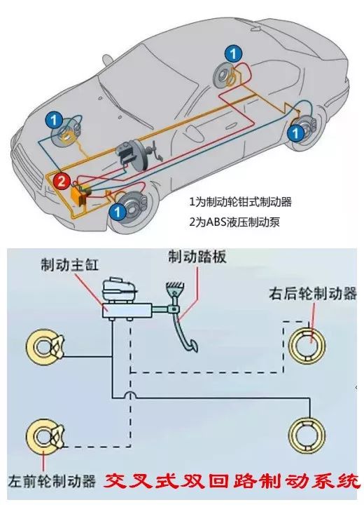

为了提高制动系统的可靠性和安全性,工程师们把制动管路一分为二,分别控制前桥或后桥的制动器,如果其中的一套管路发生泄漏,另一套仍起制动作用,防止汽车制动失灵。这种使用二套相互独立的制动管路称作双回路制动系统,它是通过制动总泵内部彼此独立的双腔主制动阀来实现的。轿车的制动管路布置常用交叉布置式,即左前轮和右后轮共用一条制动回路、右前轮和左后轮共用另一条制动回路,这样当一条管路发生泄漏时,另一条管路仍起制动作用,并且制动力也较为均衡,可有效避免制动跑偏。

还有些人纠结于盘式制动和鼓式制动哪一个更好,其实它们的作用原理都是一样的,最大的区别就在于盘式制动器是敞开式的,制动过程中产生的热量可以很快散去,抗热衰退效果较好;而鼓式制动器是封闭式的,散热较差,长时间制动会导致热衰退。单纯从制动力方面来说,鼓式制动力更大一些,这也是一些大型卡车都采用鼓式制动的原因之一。

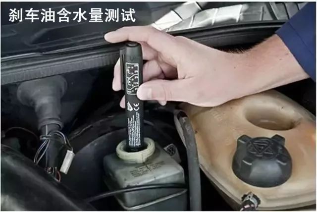

刹车油是液压制动系统中传递制动压力的工作介质,它的作用无疑是非常重要的。一般分为DOT3、DOT4、DOT5、DOT5.1四个级别,轿车常用DOT3、DOT4矿物油型制动液。刹车油最大的一个特性是吸水性,在使用中含水量会逐渐的增加,会降低它的沸点,使刹车油沸腾而失去制动作用。实验证明,当刹车油中的水含量达到3%时,刹车油的沸点就会降低25%;如果刹车油的含水量达到7-8%,刹车油的沸点会降低50%以上。比如说某种刹车油干沸点是210°C,当含水量超过3%时,沸点已经降低到152°C;如果刹车油的含水量达到7-8%,沸点可能已经降低到100°C左右了。所以当刹车油含水量超过3%,我们就建议更换;如果含水量超过5%,那就必须更换了。

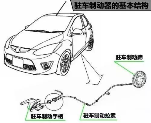

那么汽车的手刹车又是怎么工作的呢?手刹车的学名就是驻车制动系统,它的作用是在车辆停稳后用于稳定车辆,避免车辆在斜坡路面停车时由于溜车造成事故,同时兼起紧急制动的作用。在轿车上有机械手刹和电子手刹两种,它们都是通过刹车盘与刹车片产生的摩擦力来控制停车制动,并且都是作用在两个后轮上。区别就是二者的操作手段和控制逻辑不同,机械手刹主要是借助于人力,在汽车停止后,将手制动杆拉起,带动拉索使车轮制动器中的刹车片与刹车盘夹紧产生制动力,达到防止车辆自行溜车的目的;而电子手刹是在机械手刹的基础上发展而来的,控制方式从机械式拉杆变成了电子按钮。
