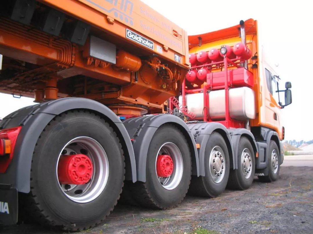

轮胎气压过低会使轮胎滚动阻力增大,从而导致油耗升高。现在的大货车普遍超载运行,所以轮胎的气压也应该比标准值更高。

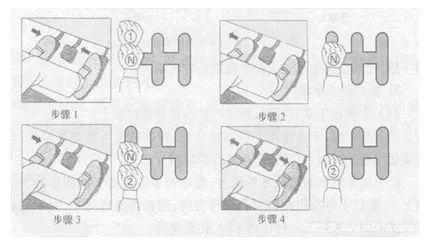

现在的很多大货车的变速箱采用的是双副轴结构的富勒变速箱,这种变速箱没有同步器,因此在换挡时,离合器必须彻底分离,采用两脚离合、两秒钟换挡的操作方法,具体的操作方法如下:
低挡换高挡时,要以迅速敏捷的动作,先踏下离合器踏板,同时放松油门踏板,并随即将变速杆换入空挡位置,迅速抬起离合器踏板再随即踏下,同时将变速杆换入高一挡位置,抬起离合器踏板,同时加油门,当离合器片刚接触时稍停顿一下,待离合器片完全接触后,再完全抬起离合器踏板。
高挡换低挡时,要以敏捷的动作,先踏下离合器踏板,同时放松油门踏板,将变速杆置入空挡位置,迅速抬起离合器踏板,同时快速加一脚油门再随即放松油门踏板(加空油是为了提高发动机转速来带动变速器主动齿轮的转速)。再迅速踏下离合器踏板,将变速杆换入低一挡位置。整个动作要迅速、紧凑、准确。

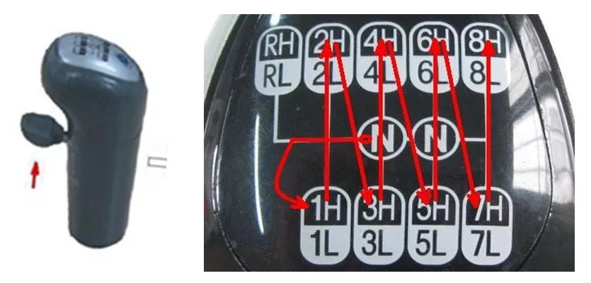

另外这种变速箱的高低速转换也有一定的规则,当变速器从低挡区向高挡区(反之亦然)换挡时,应先将开关阀置于H 位置,然后摘下挡,有意识在空挡位置稍等片刻,再挂高档,这个过程不得跳挡操作。具体的操作步骤如下:

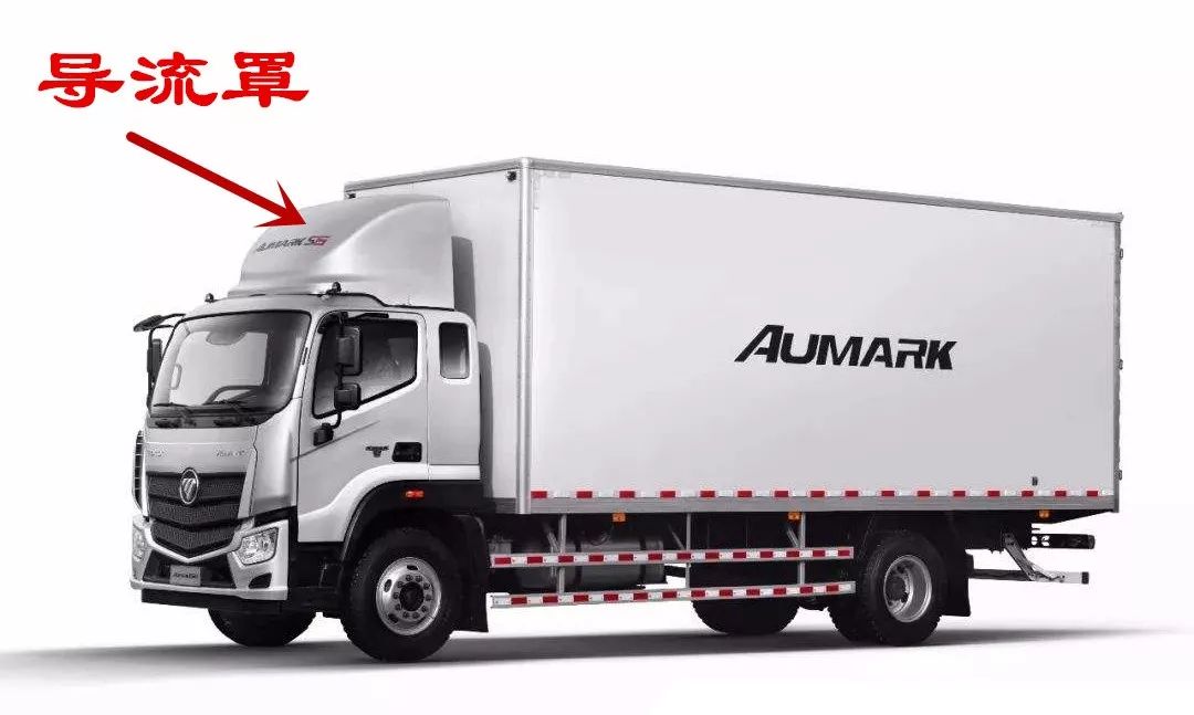

风阻是不能忽视影响油耗的因素。汽车高速行驶时打开窗户会显著增加车辆风阻,导致油耗升高。当车辆速度高于80km/h时请将车窗关闭。此外合理货物装载。避免超高超宽导致车辆行驶风阻增大,进而导致油耗升高。逆风时适当降低车速,也可以降低风阻。而在车顶加装导流罩,更能达到降低风阻的目的。

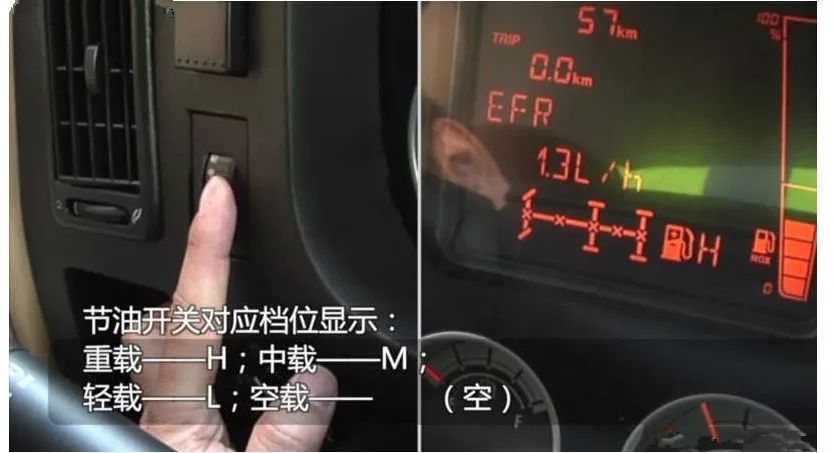

7、合理使用发动机多态扭矩开关 使车辆更加节油
现在很多大货车上都有发动机多态扭矩开关,也称作节油开关。合理使用它也可以有效的降低油耗。比如当汽车上坡行驶、超车、载重量较高等需要大功率时,可以选择较高的档位;当汽车轻载、空载时,可以选择较低的档位。
