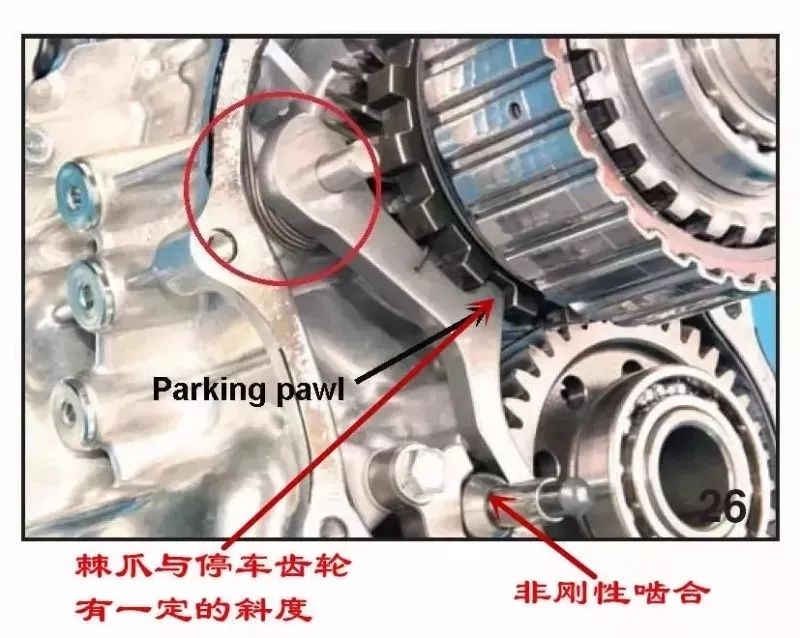

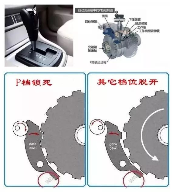

P档是自动变速器汽车的停车档,也叫驻车档。它由驻车棘爪和停车齿轮相互作用而达到停车效果的。驻车棘爪固定在自动变速器的外壳上,相当于车体;停车齿轮固定在变速器输出轴或差速器壳体上,通过半轴与车轮连接在一起。当我们停车后挂入P挡时,操纵杆将棘爪推入停车齿轮的卡槽内,使二者啮合,即相当于把车轮和车体刚性的结合在了一起,这样车轮就不能移动,从而起到原地驻车的目的。当启动汽车时,驾驶员松开P挡操纵杆,棘爪在回位弹簧的作用下,离开停车齿轮卡槽,停车齿轮就能够自由地转动,即相当于车轮可以自由转动,汽车就可以行驶了。
那么挂P档时,驻车棘爪和停车齿轮之间的结合力能有多大呢?一般来说,会大于车轮与地面的附着力。即一辆挂入P档的车辆,在被强制拖动的时候,车轮不会转动,只能在地面上拖滑,会留下两道黑黑的印痕。假如说汽车挂P挡等红灯时被追尾,如果追尾的车辆速度不是很快的话,被撞车辆只是会在地面上滑动,车轮不会旋转,更不会伤及变速箱。

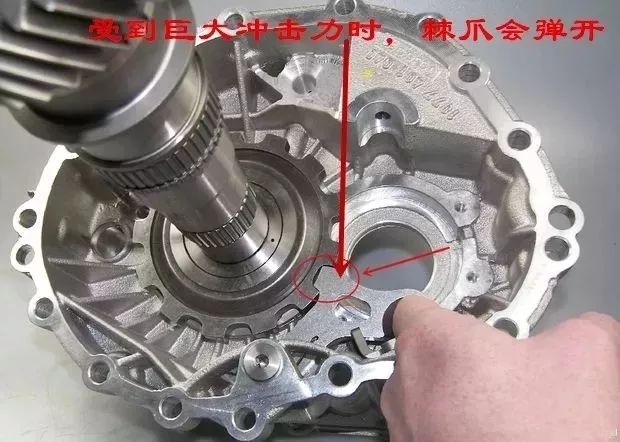

假如说追尾的车辆车速非常快,被追尾车辆被撞击的非常严重,会不会损坏变速箱呢?答案同样是不会。因为停车齿轮和驻车棘爪一般都是用低碳合金钢制成的,再经过一定的热处理,具有很高的强度和耐磨能力,能够承受一定的冲击载荷。并且驻车棘爪和停车齿轮的齿槽啮合的并不多,一般只有5毫米左右;驻车棘爪与停车齿轮啮合的部分也有一定的倾斜角度,二者啮合时是被一个弹簧压紧的,并不是刚性连接在一起的。
这种结构,能够有效的保护自动变速箱。当变速箱受到很大的冲击力时,撞击力度一旦超过弹簧结构的力,棘爪会自动脱开,变速箱输出轴会空转一下,卸掉这些冲击力。此时的变速箱会发出“咔咔咔”的响声,这是驻车棘爪在停车齿轮上弹跳的声音,会增大驻车棘爪和停车齿轮的磨损,但是并不会导致变速箱的损坏。
