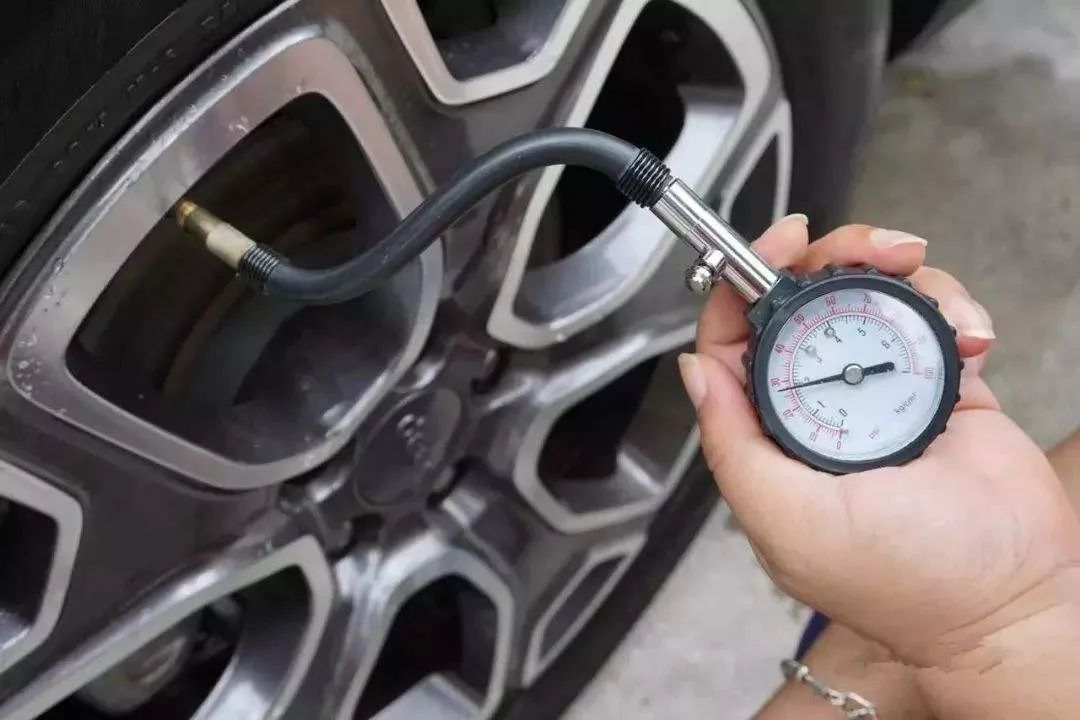

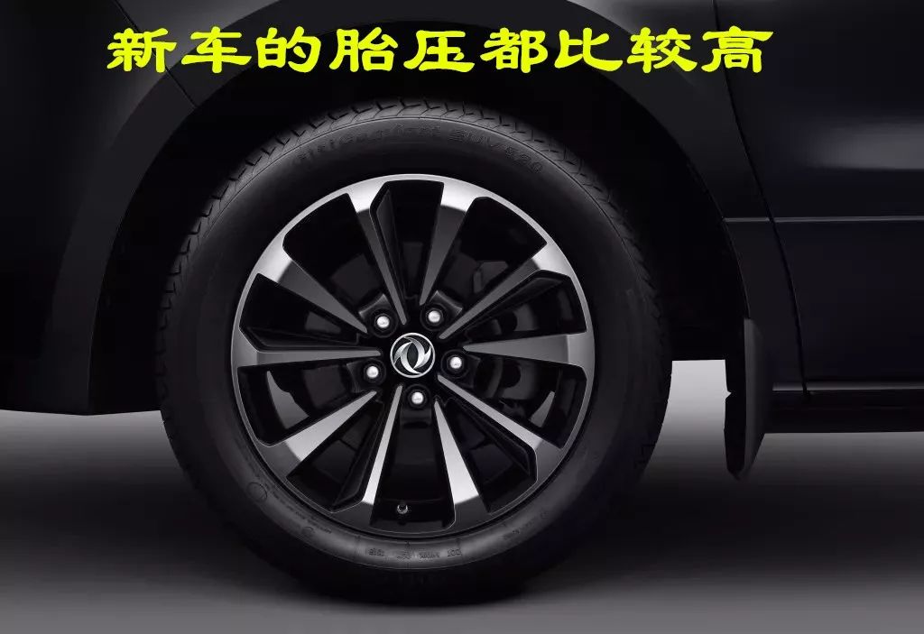

大家在购买新车时,都会发现这样一种现象:那就是新车的轮胎压力很高,在4s店交车时才会给调整到正常的胎压,这是怎么一回事呢?其实汽车在新车出厂时,轮胎的气压都打的比较高,比如正常胎压是2.3bar,但是新车会打到3.2bar左右。这样做的目的是防止汽车长期停放时轮胎发生不可逆的失圆变形,导致车轮动平衡失效。

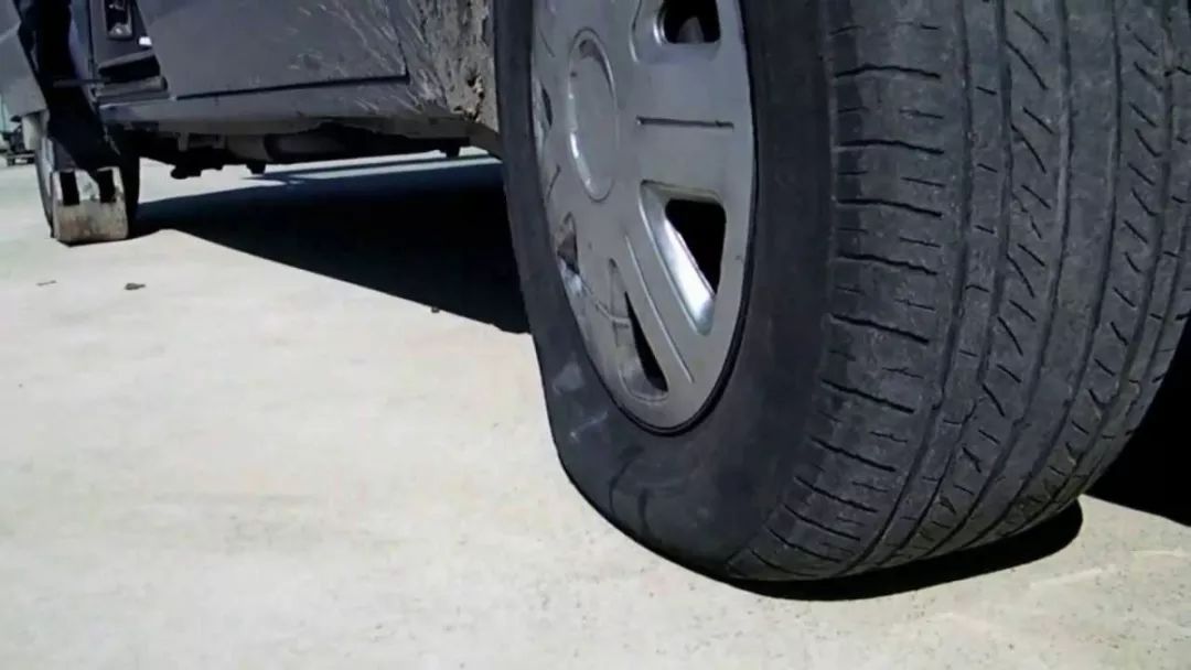

大家知道,汽车的重量是由轮胎承受的。那么这四条轮胎接触地面的部位面积能有多大呢?大约只有一张A4纸那么大。所以,轮胎接触地面的部分受力是很大的。而汽车从制造厂到4s店再到消费者手中,停放的时间是很长的,有些甚至会停放半年以上。如果轮胎长期不运转,这个力始终作用在轮胎的一个部位,轮胎局部就会产生不可逆的塑性形变。汽车停放的时间越长,变形部位越不易恢复,使轮胎四周的重量分布发生变化,滚动半径不均匀,造成轮胎动不平衡,汽车高速行驶会发生车身抖振,轮胎异常磨损等故障,威胁我们的驾驶安全。
所以,为了避免这样情况的发生,在新车出厂时把轮胎的气压调高一些,这样汽车即使长期停放,轮胎的变形也不大,就可以有效避免上述的故障。等到汽车销售到顾客的手中,再由4s店把胎压调整到正常值。也有些4s店在售车时并不会告诉顾客这件事,而是等汽车行驶一段时间后,甚至一直等到汽车做首保时才把胎压调整下来。这样做的目的是让轮胎有充足的伸展时间,在运行中自动调整到最佳的形态。在这段时间内行驶会有些颠,不过不要紧,你知道其中的原因就好了。
