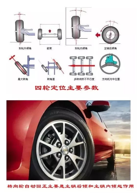

汽车的车轮能够在转向后自动回正,主要是因为转向轮定位在起作用,其中的主销后倾和主销内倾对转向轮自动回正起着决定性的作用。主销后倾的回正作用与车速有关,而主销内倾的回正作用几乎与车速无关。因此,汽车在高速行驶时后倾的回正作用大,而低速行驶时主要靠内倾起回正作用。此外,直线行驶时,转向轮偶尔受到冲击而发生偏转时,也主要靠主销内倾起回正作用。
知道了这个原理,我们再来分析一下这辆五十铃货车方向盘不会自己回正的原因。可以肯定的说,是这辆车的转向轮定位出问题了。那么那些因素会改变转向轮定位呢?常见的故障是转向节销平面轴承损坏、转向节销套过度磨损(就是我们俗称的“立轴”坏了)、转向轮轴承松旷或损坏、转向节变形等,另外,前弓片折断、中心螺丝折断、骑马螺栓过松、弓轴折断等会导致前桥串位,整个转向轮定位全变了,自然就不能自动回正了。这些故障都需要解体维修。

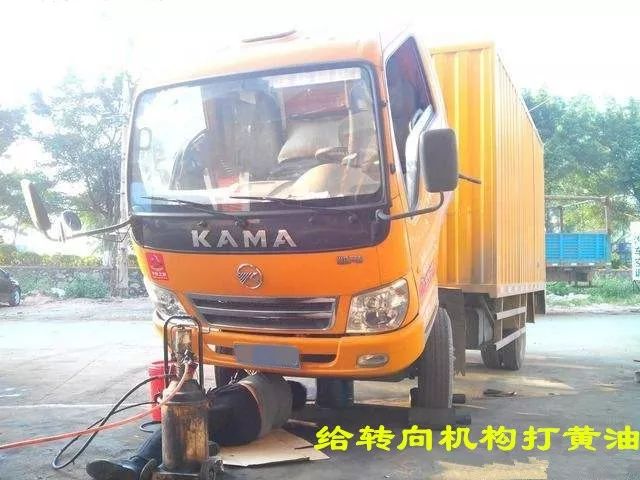

还有一种可能,就是转向节销的轴承及套、转向球头都零部件润滑不良,导致转向轮回正的阻力过大,这种情况也会导致方向盘不能自动回正。此时只要给这些部位做好润滑就行了。需要注意的是,在给这些部位打黄油时,要把车轮支起来,否则黄油是打不进去的。
