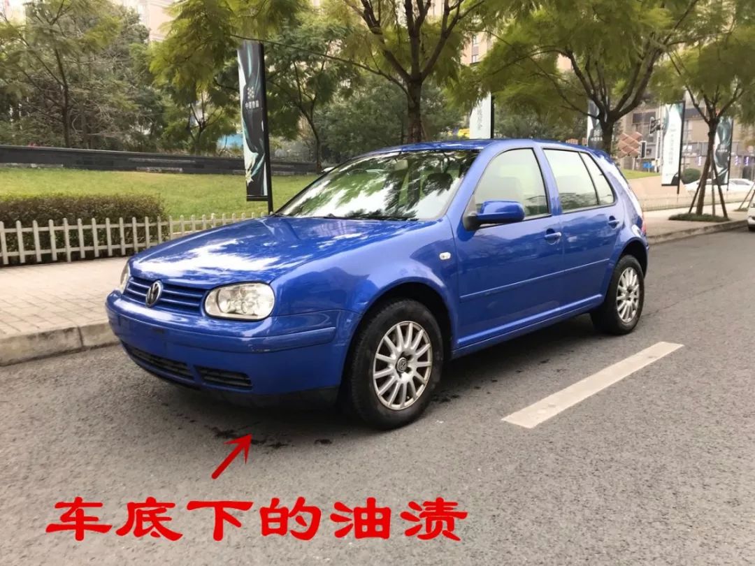

如果是汽车在行驶中突然出现机油压力过低的警示,我们停车后要检查的第一件事就是看看油底壳是否泄漏。这一点很简单,只要蹲在车前向发动机底下看,就能看到油底壳,如果泄漏的话,油底壳上全是油渍,严重的话甚至会滴落到路面上。一般来说,在正常行驶中突然出现这样的故障,油底壳损坏的几率是非常高的,比如油底壳破裂、放油螺丝掉了等等。一般这样的故障在现场都是处置不了的,只能叫救援拖走。如果实在没办法,也可以用破布等把破裂的地方堵上,然后多加一些机油,尽快把车开到最近的修理厂处理。

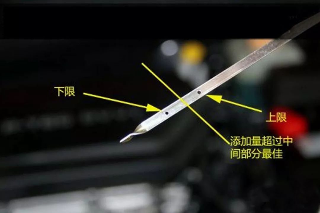

如果没有发现机油泄漏的现象,那么我们就要检查发动机中的机油量是否足够。具体的方法是停车关闭发动机五分钟以后,拔出机油尺,用纸巾擦干净后再插入,然后再拔出看机油液位的位置,正常应该在机油尺的3/4处。如果机油位置在机油尺的下限也不要紧,这种情况下机油比正常容量少一升左右,机油的润滑功能是足够的,一般这种情况也不会点亮机油灯;如果机油尺刚刚能粘到机油,这时的机油量比正常容量少两升左右,机油灯可能会点亮,但此时的机油可以满足最基本的润滑需求,汽车可以低速短距离行驶,有条件时要及时添加机油。

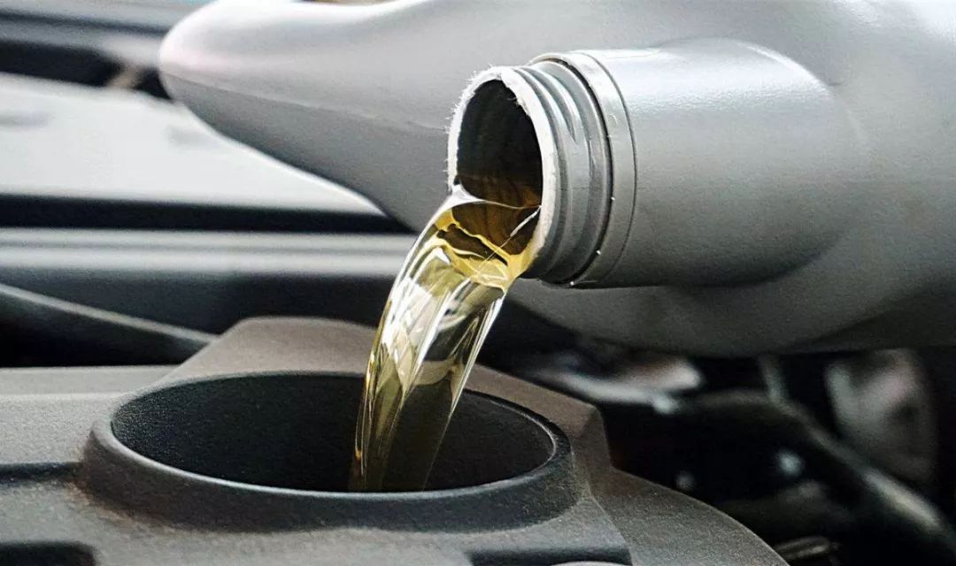

如果机油尺彻底沾不到机油了,说明发动机中的机油缺很多了,这时的发动机就不能启动了,必须立即添加机油。如果有合适的机油最好,如果没有,我们可以添加任何型号的机油,甚至柴油机油都可以。因为此时,我们只需要机油的润滑功能,其它的功能可以完全忽略,等汽车行驶到有条件的地方立即把机油换掉就可以了。你不用担心其它型号的机油会伤害你的发动机,这种短时间的应急使用,没有任何问题。

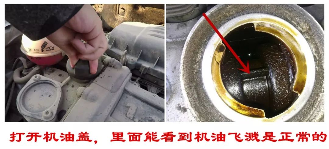

如果检查发现发动机中的机油足够,但启动发动机后还是显示机油压力过低,我们可以把加机油口盖打开,在发动机怠速运转的情况下看有没有机油飞溅上来,如果有机油飞溅,说明机油压力是正常的,故障是在电路部分,可能是机油压力传感器损坏或者线路故障等,此时的汽车可以正常开,不会有任何问题,等到合适的时候修理一下电路就好了;如果没有看到机油飞溅,并且缸盖部分有“嗒嗒嗒”的异响,说明机油压力过低故障是真实存在的,极有可能是发动机机械故障引起的,比如机油泵损坏、机油集滤网或滤清器严重堵塞、泄压阀卡滞、润滑油路有严重泄漏等,这种情况汽车就不能继续开了,必须叫救援拖走了。
